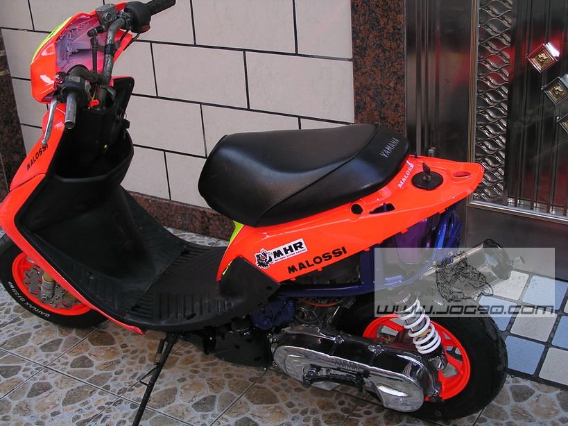

很多车友对前作MALOSSI花的JOG欣赏至极,也难怪,MALOSSI独有的萤光色非常刺眼,实在鲜艳,一出街绝对是全场焦点,下面简单介绍一下新改这台车的比较独到的地方。

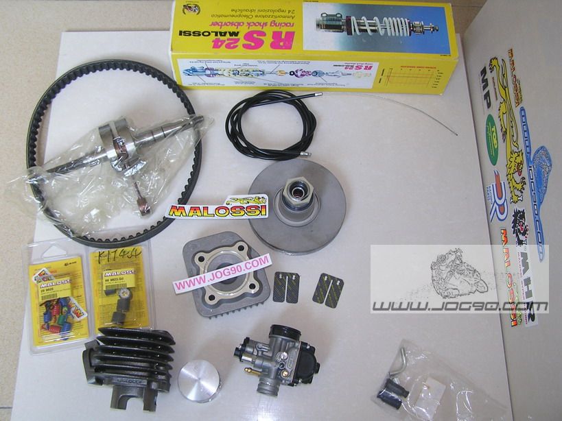

这里是要更换的部分,全部都是MALOSSI部件
MALOSSI MHR 全密封曲轴

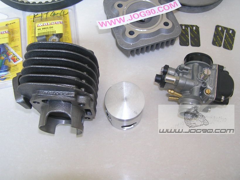

MALOSSI 47MM 铁缸套件
MALOSSI 21MM 化油器
MALOSSI 0.4MM拍片
MALOSSI 开闭盘
MALOSSI 皮带、小弹簧、珠
MALOSSI RS24后避震机

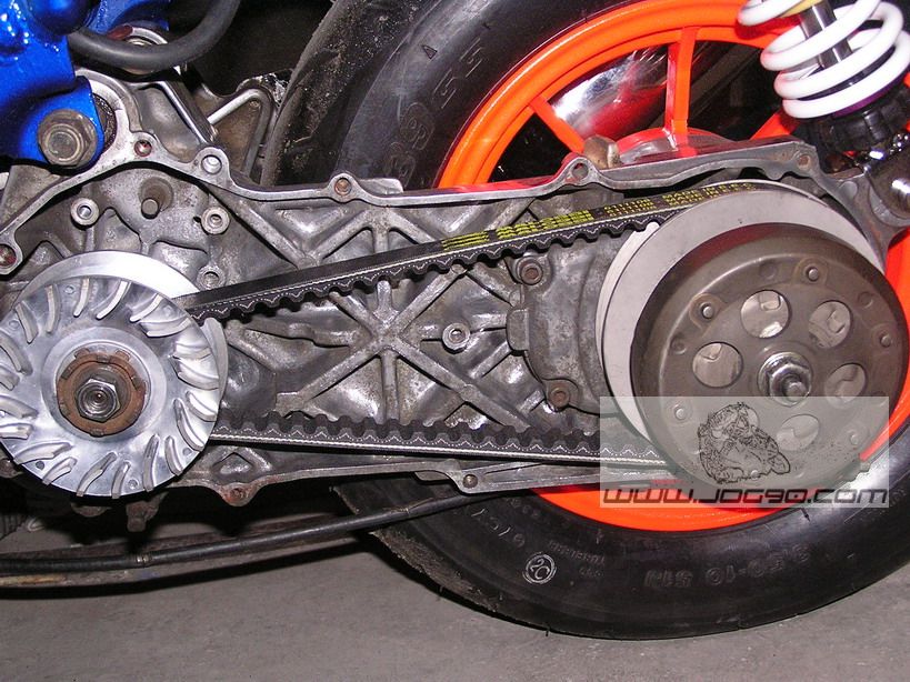

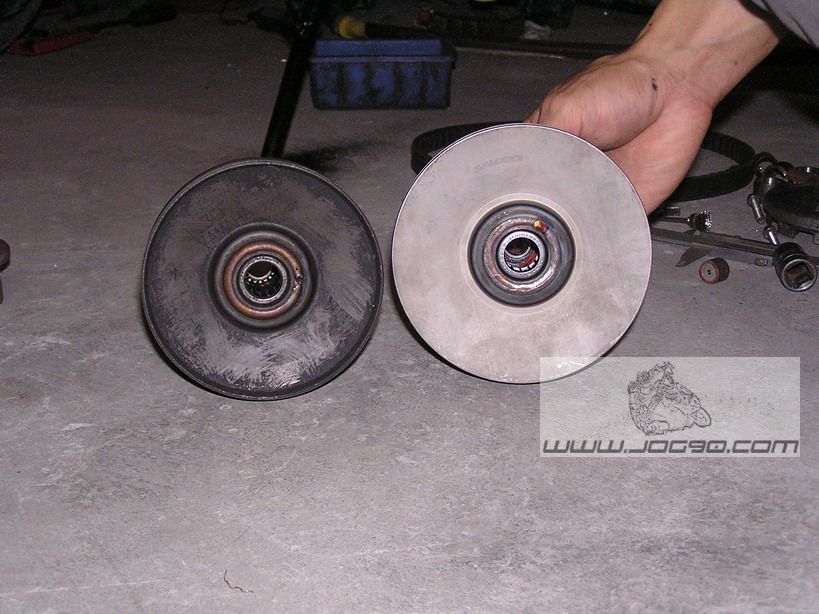

传动部分就不用多说了,精华区有介绍

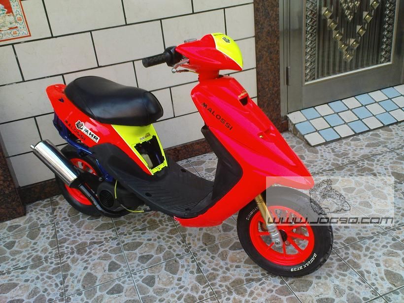

RS24加BT39,赛车级的配置,高速过弯犹如游花园般轻松

改用ZX35的前叉,油路已改过,回弹更慢。
三星架要改大内孔
前轴改用42号钢车制
轴套尺寸完全不对,也要重新车制
刹车碟190MM
卡钳码自制
改这部分工时要三天。
