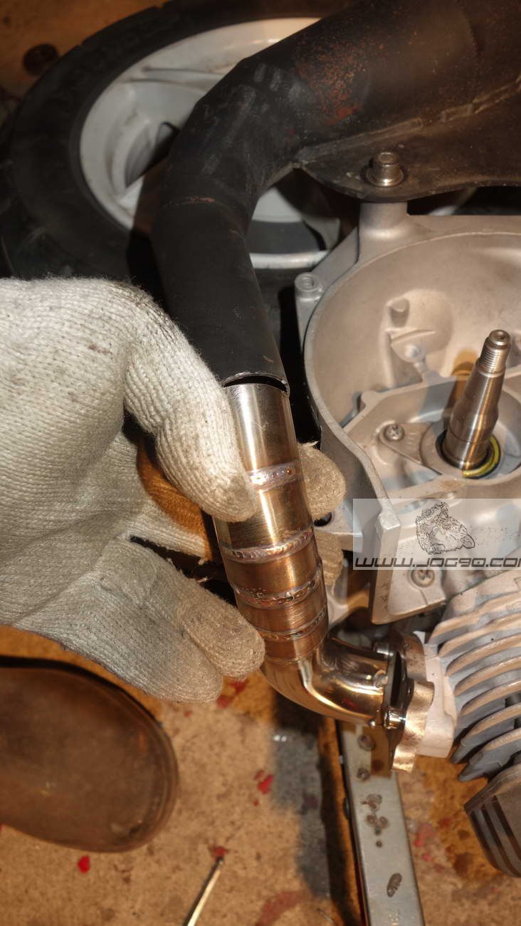

这次改动重点在排气管上,车主买的BURIAL 埋葬排气是 50CC用,入气口只有 22MM,并不适合单环70C缸用,高速是没有的!
比较折衷的方法只能改前段.
小改一下,换成 28MM前颈.但对比 MALOSSI那支专用的弯管,尾段加速也是差了一大段距离!

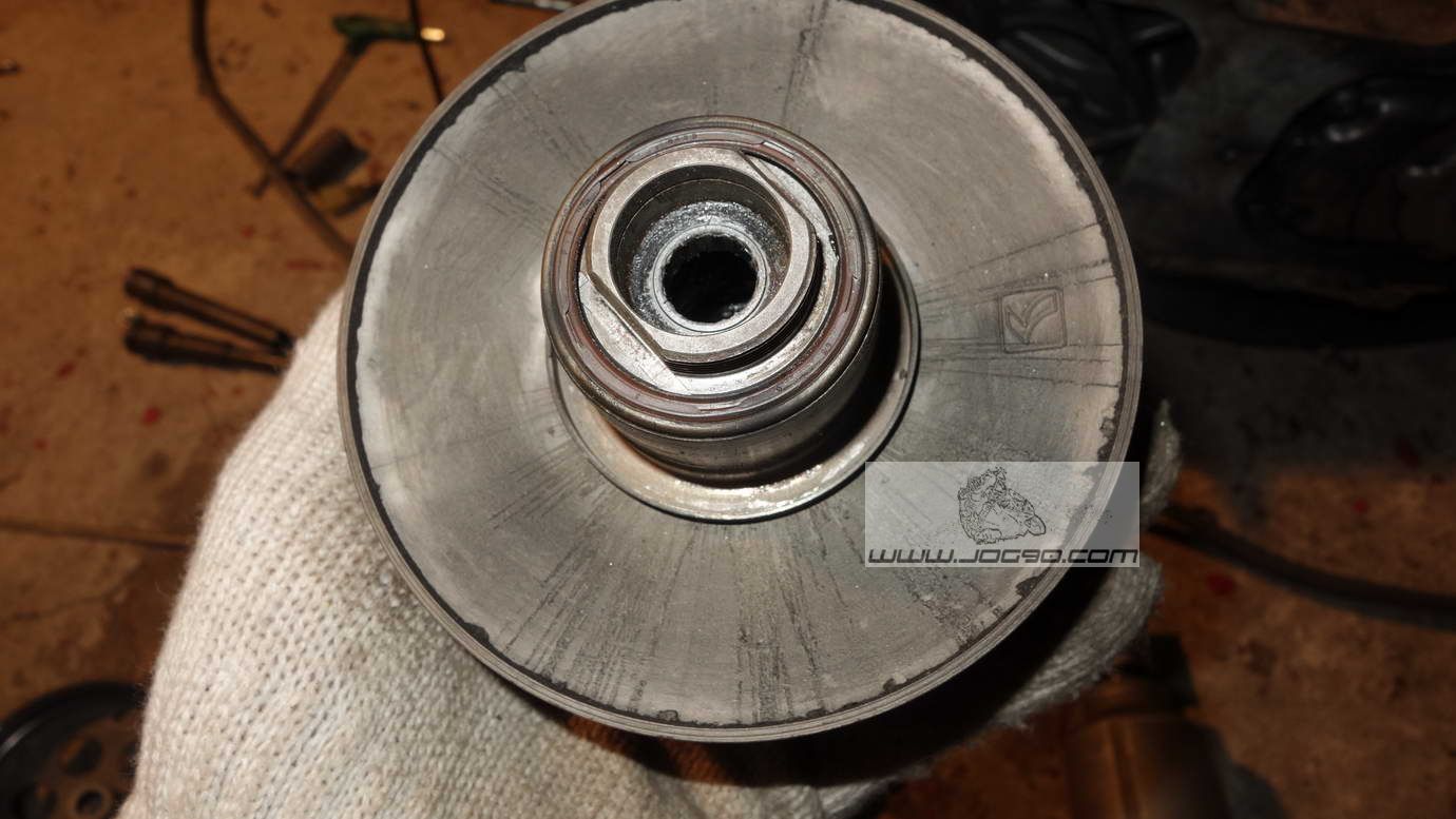

传动方面,珠盘用 MALOSSI 517075,可以装电启动及低角度珠爪,低转速反应非常灵敏!
开闭盘是MALOSSI 128MM配 815MM皮带及MHR级可调离合配MHR TEAM 一体式防爆碗公,强劲的接合力和油门反应,令原地烧胎,弹头,相当轻松!
