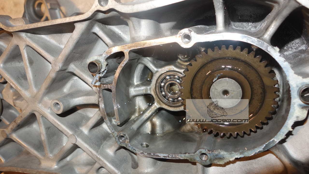

曲轴是MALOSSI 经典落场 12梢曲轴,气缸是MALOSSI 47MM铁缸,12MM梢 ,铁缸低转扭力大,声音小,12梢滚针可靠耐用,经得起长时间使用的考验
5BM机器气道稍作加大及抛光
MALOSSI 大7珠赛车级轴承,由SKF制作,ETN9 C4H 级别,没有比这级别更高的了
压力机装紧轴承
MALOSSI曲轴加大了连杆及滚针,不用担心高负荷工作
内拉式免伤轴承安装曲轴
加工好活塞,气缸,环,以免披锋利角的相互磨损
采用薄缸垫以增加压缩比

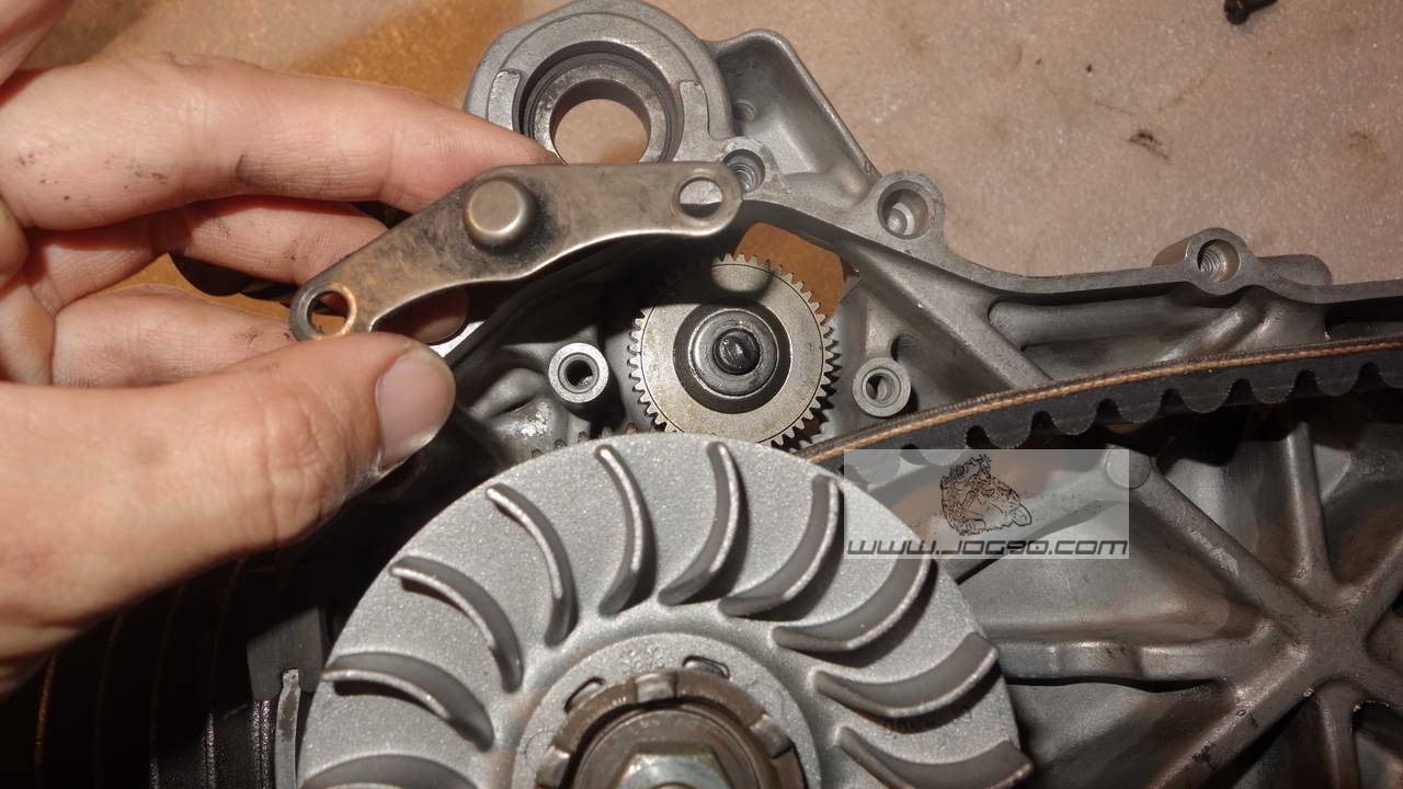

保留电启动组以提高便利性

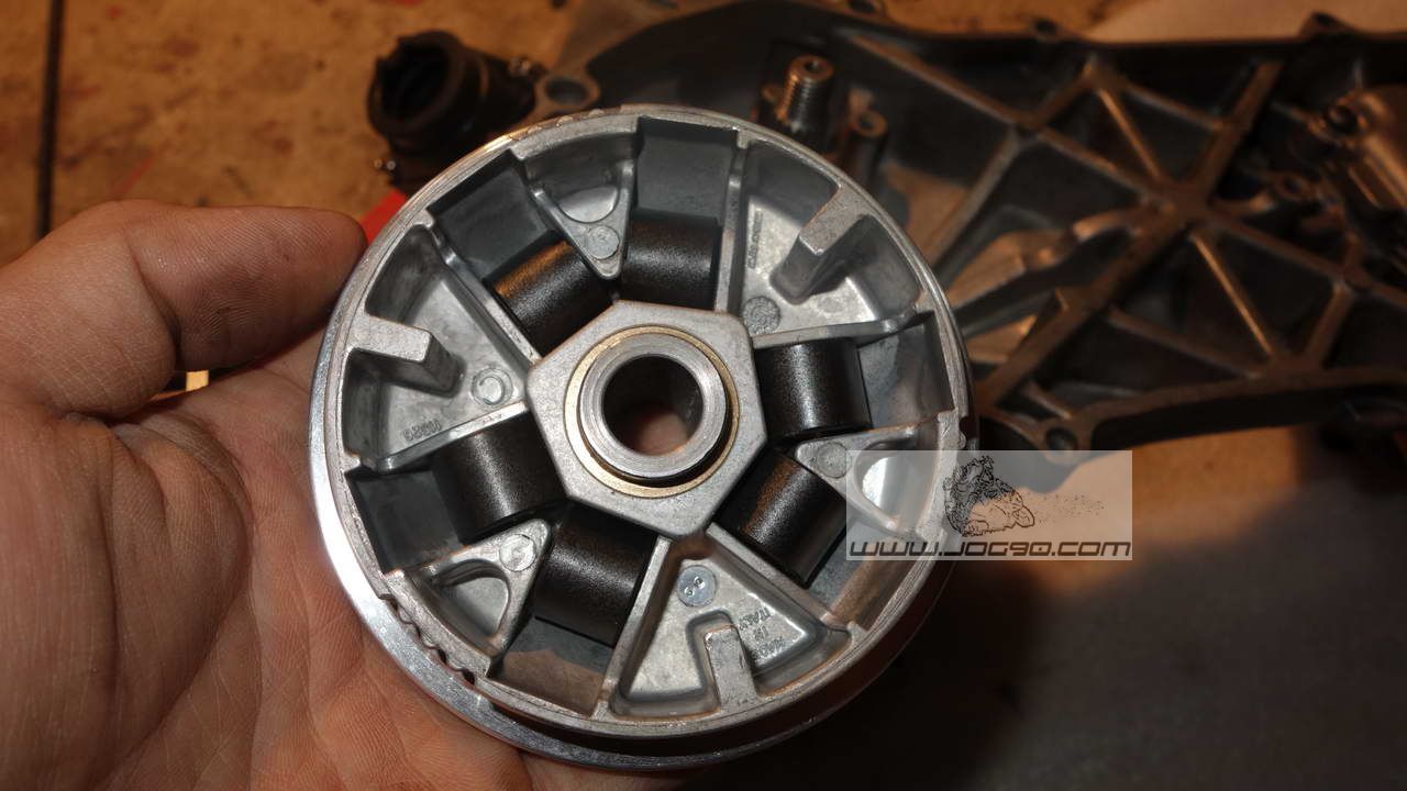

改装首选的MALOSSI  51 7075 珠盘,不占空间,低噪声及高可靠性,非常容易出效果,深受改装师傅欢迎
也是2011及 2014年获
德国交通法认证产品----根据StVZO§19(3),Multivar 51 7075被认证(Teilegutachten)
离合器用EVO专用三皮离合,以配合原装碗公锁使用,接合力很强,如设定成高转接合可以做到弹离合及烧胎的效果
升级老旧传动
加大的电启动组,70CC也能一键轻松启动
新款皮带强度高,不会上下跳动拍打边盖产生响声
重新车制两个定位梢,以防传动盖跑位,以免损坏轴承
