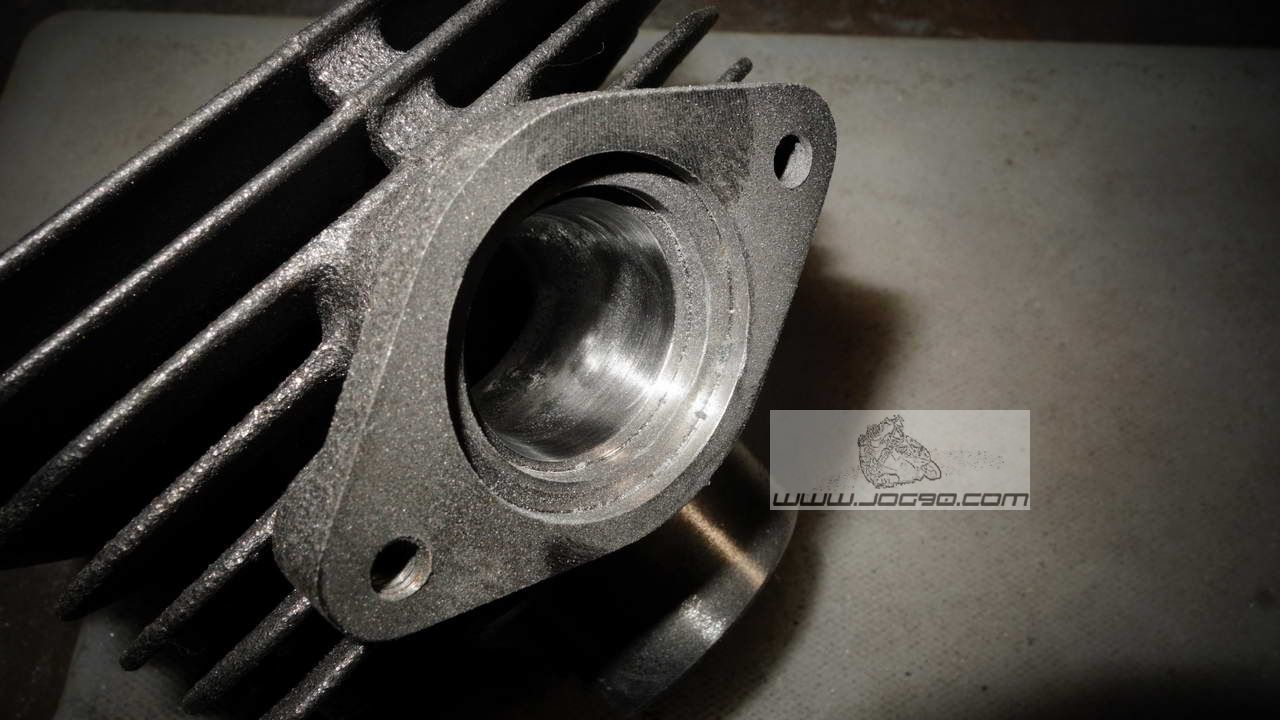

分解了出来,气道很干净,估计是没多久之前安装过曲轴
按气缸垫尺寸打磨一下曲轴箱气道,装上轴承,曲轴是拉200条电木曲轴

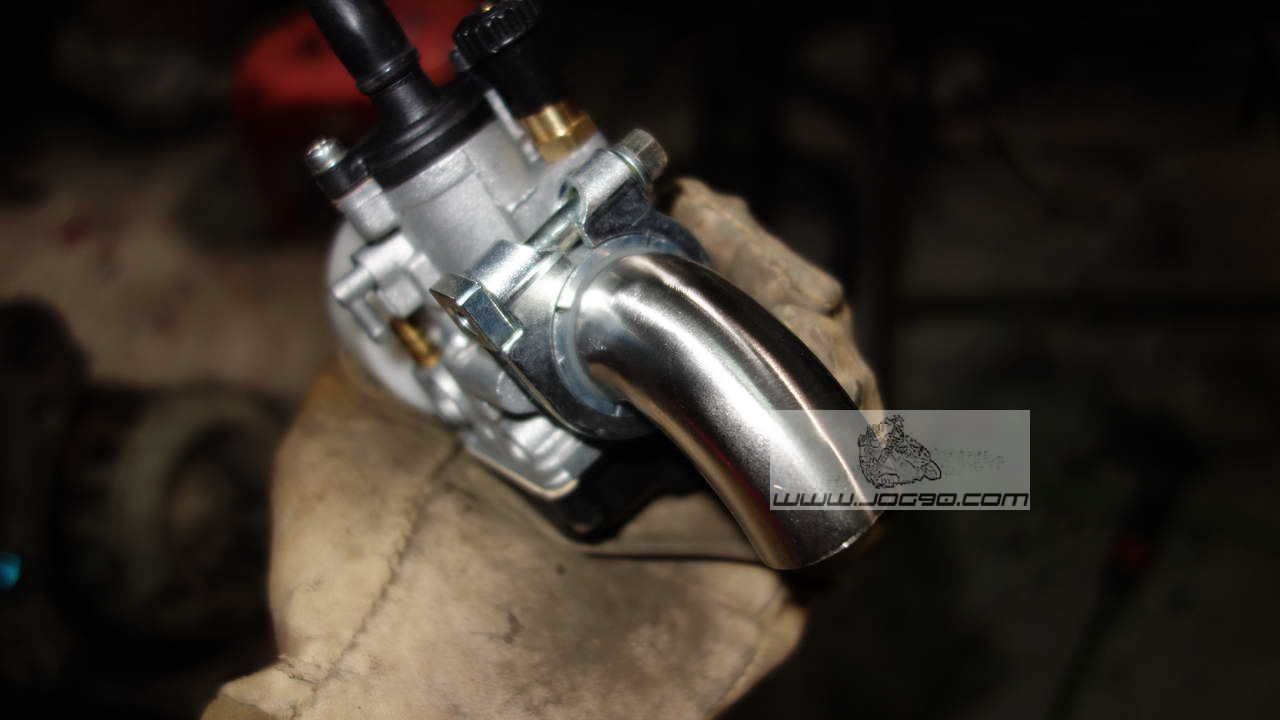

化油器用MALOSSI PHBG21,歧管尽量用短的,以提高油门反应,也要保留机油泵,以提高便利性,要自行制作歧管
这样要比原装歧管短一半
气缸稍作打磨,气孔改成25MM以吻合排气入口

化油器与空滤之间的连接
缩短歧管长度,增加空滤弯头长度和内径,有效增加进气效率,化油器入口是40MM,空滤口接头是50MM,弯头的惭变设计有增加进气流速的作用
