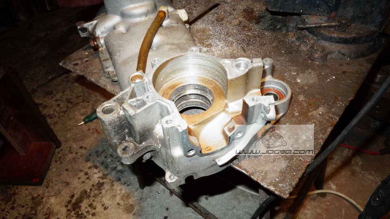

分解后发现这个5SU机器是比较新的
 楼主| 发表于 2018-2-7 23:05:37 | 显示全部楼层

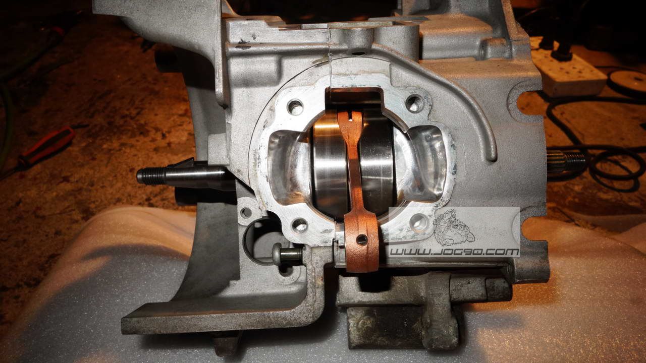

气道加大并抛光,以吻合新缸使用
更粗大的连杆及12梢连杆头
曲轴是MALOSSI 12MM梢全覆式赛车曲轴,高强度,高平衡性,动力也不用多说,早期赛场前三常客

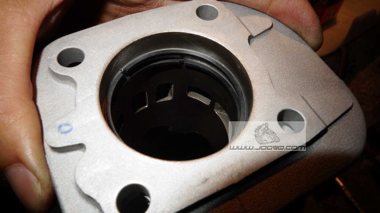

MALOSS 47MM 12梢风冷双环铝缸,13匹马力,当年澳门路环赛场未出现单环赛车缸时,仍以这个缸最快!
而12梢滚针更耐用,承受动力更大.
抛光一下气孔
装缸
