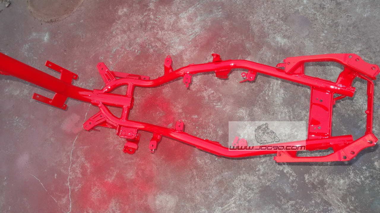

自行烧制水箱固定架
后避震座左移6MM,并四边烧密焊
环氧树脂全灌车架内,此举可大幅提高车架强度及防腐性能,再喷以环氧底漆作全封闭喷涂
喷以红色面漆及两层巴斯夫清漆

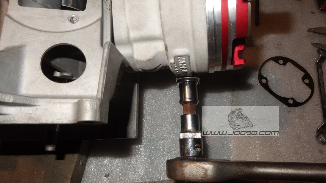

5BM机器,配合MALOSSI 52MM单环缸,必须加大机器气道,以吻合气缸用,并作抛光.
曲轴位及缸口位按说明书尺寸加工
尾牙轴承和油封都要换,直接用整套MALOSSI品
安装曲轴要一定的数据支持,也要用内拉法来保护轴承
油封安装要很小心,以免损坏内唇

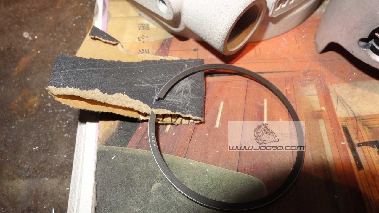

52MM气缸,循例加工一下气孔
抛光一下
这个加工就要比较细心和灯光要足
单环缸安装非常轻松,但一不小心,就会漏水漏气

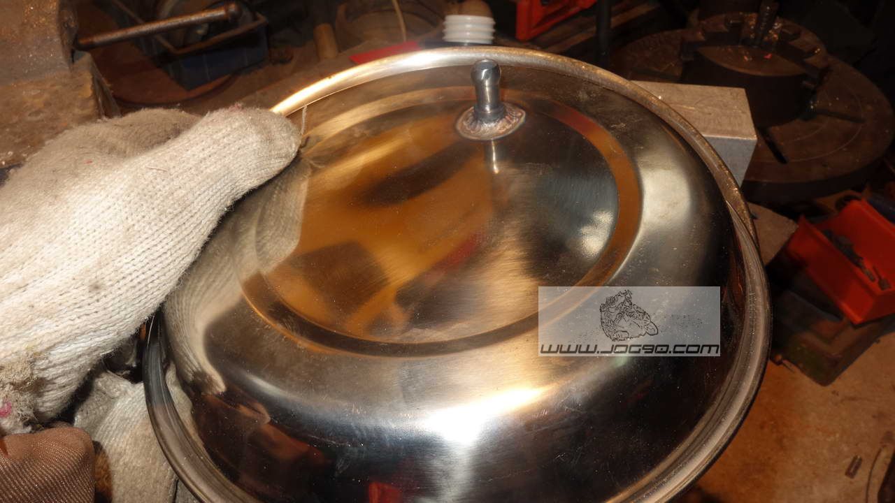

下水箱占用了原电池箱的位置,要将其移到座桶内,先烧制一固定架
这个12安的锂电十分小巧轻盈
