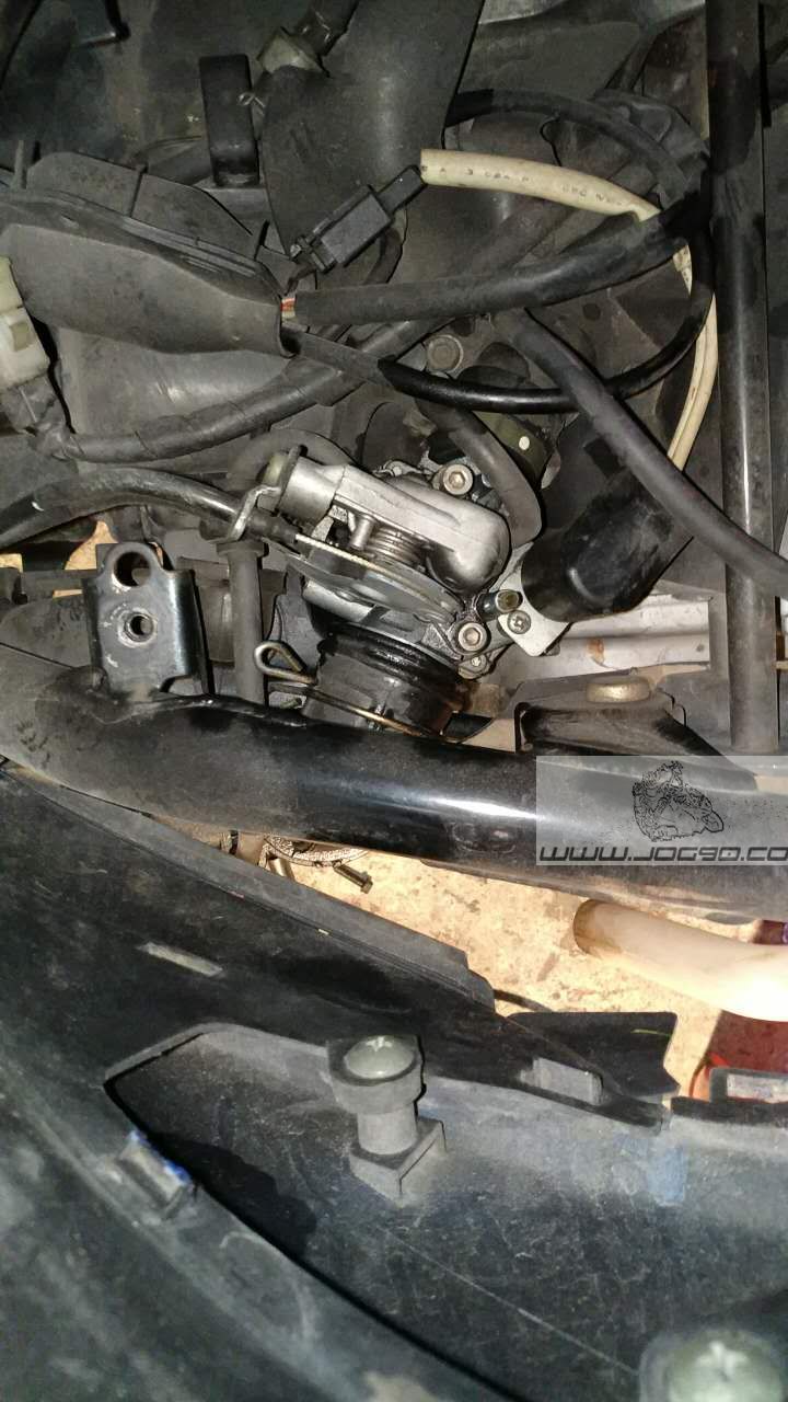

动力方面,TWH220条电木曲轴,NSK 6204 C3轴承 MALOSSI 47MM双环铁缸
原先设定的原装化油器和原装排气管,用一段时间,有点乏力,现换成了 MALOSSI PHVB22 电子风门版

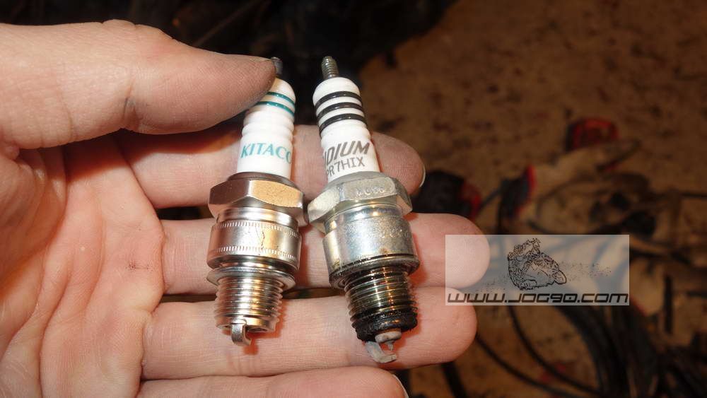

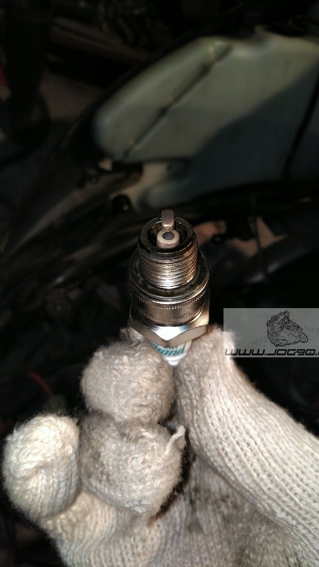

从NGK火咀燃烧情况来观察,很干,明显原装化油器供油不足
原装歧管也塞不下这个外径29MM的化油器,换成手工制品
空滤也改成加大弯头
经长期试车,和观察火咀情况,主喷用95号,油耗也维持在 38-42KM每升汽油

油门座换成了 BWS100的单油门座,带头灯开关,日常用比较方便
解码用 POSH的四段可调,一个点火器顶四个,相当于DAYTONA蓝解,红解.........
集于一身
排气前段也动了,换成 25mm的 304材质
