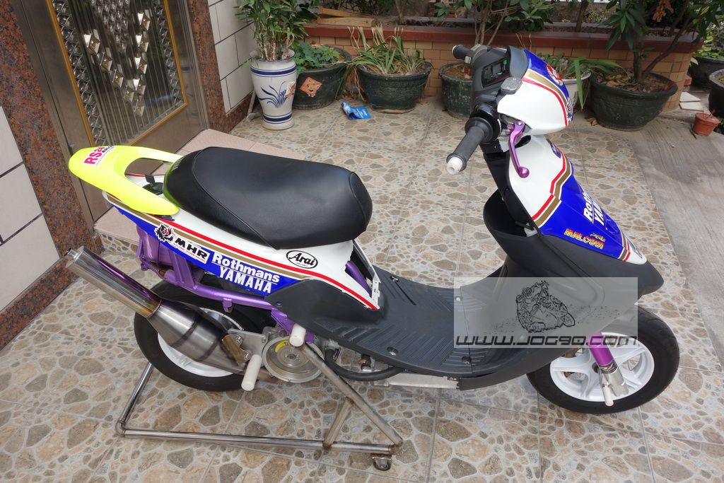

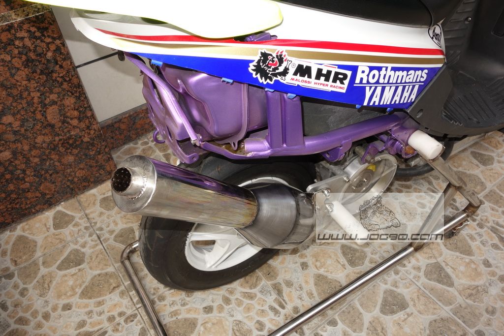

这台ZR由原本24匹的MALOSSI 47.6MM机器升级到29匹50MM机器,低扭更强顽,60KM内随意起头,0-120加速力增长不少,但最高转数由原来的17600转降到15900转,17T头牙尾段维持在 155KM左右。
原70CC机器,47.6MM缸 39.2MM行程
现 86.4CC机器,50MM缸 44MM行程
除缸径外,曲轴行程都有增加。
 楼主| 发表于 2014-12-8 22:03:14 | 显示全部楼层
以下内容只有回复后才可以浏览
这台ZR应付一般的赛道练习都能胜任
TOP转数表功能很多,但反应稍慢,也耗电。
前轮部分DY 30MM叉配IRC MBR740胎
BREMBO 四活塞卡钳配原装上泵的手感及渐进性确实无话可说
DAYTONA 大扭油,MP防炒牛角
转数达 15000转以上大KIT喉,声音相当尖削,营造紧张气氛。同样出自本人之手的透明电球护罩
MALOSSI RS24后避震机,配3.50 MBR740,过弯犹如行路轨。
