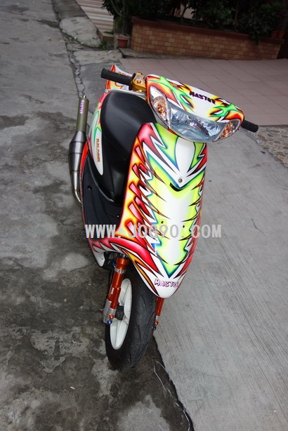

晒一下自己的JOG,庆祝论坛成立6周年.
动力部分依然是MALOSSI 86.4CC,50MM单环水冷赛车缸,44MM多点配重全覆式曲轴,VHST28化油器,32MM静音排气等等,注入更多自主元素。

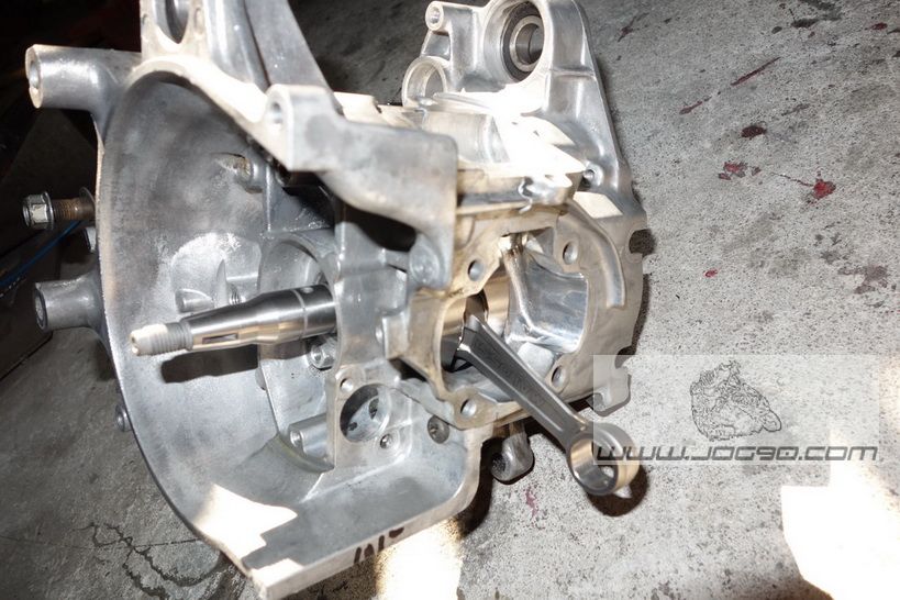

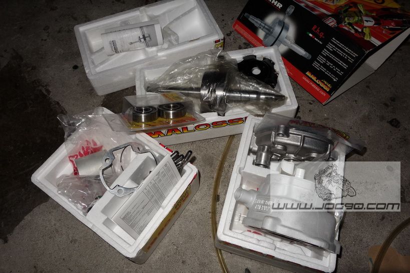

马力达29匹的MALOSSI 86.4CC动力组,安装前要加工曲轴箱。
MALOSSI C3轴承

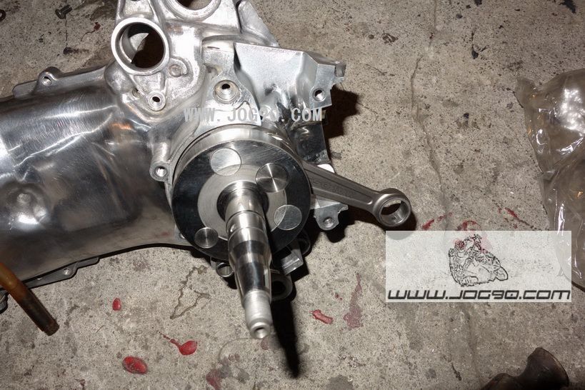

怪兽级的MALOSSI 44M行程多点配重曲轴
已经清洁好曲轴箱内部

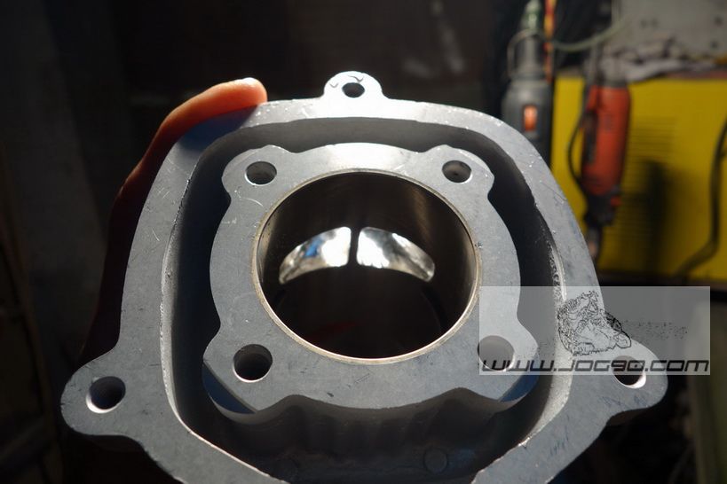

加工一下气道配合排气管以获得更高转数

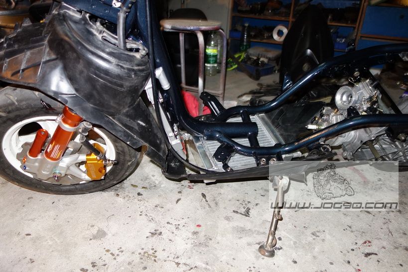

气缸安装完成。
三星架是必换项目,面向整天前轮离地的车,原装三星和珠碗太单薄。
丽鹰 125原装30MM三星架和加大珠碗.
RPM多功能调校前叉,非一般的30MM叉可比。
两组大容量水箱确保散热效率。

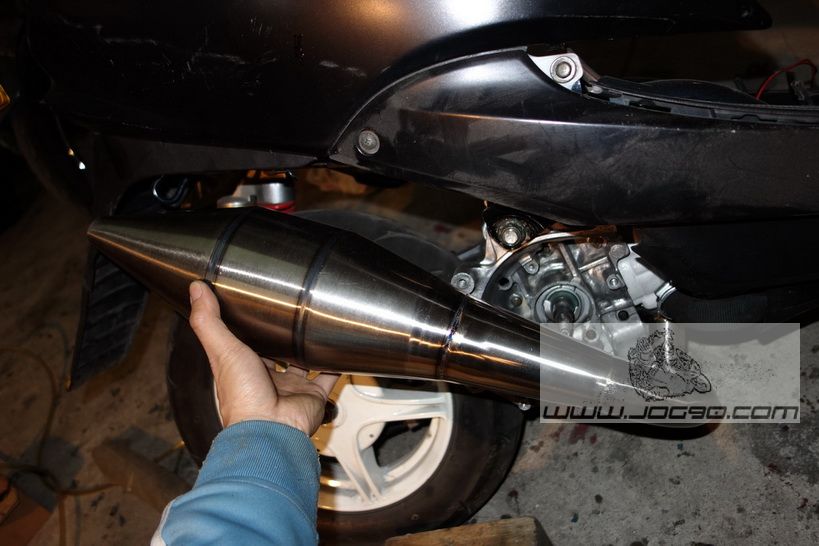

排气管内70%铺设了消声网和绵,完全过滤了尖削的高频声。
尾管材料。

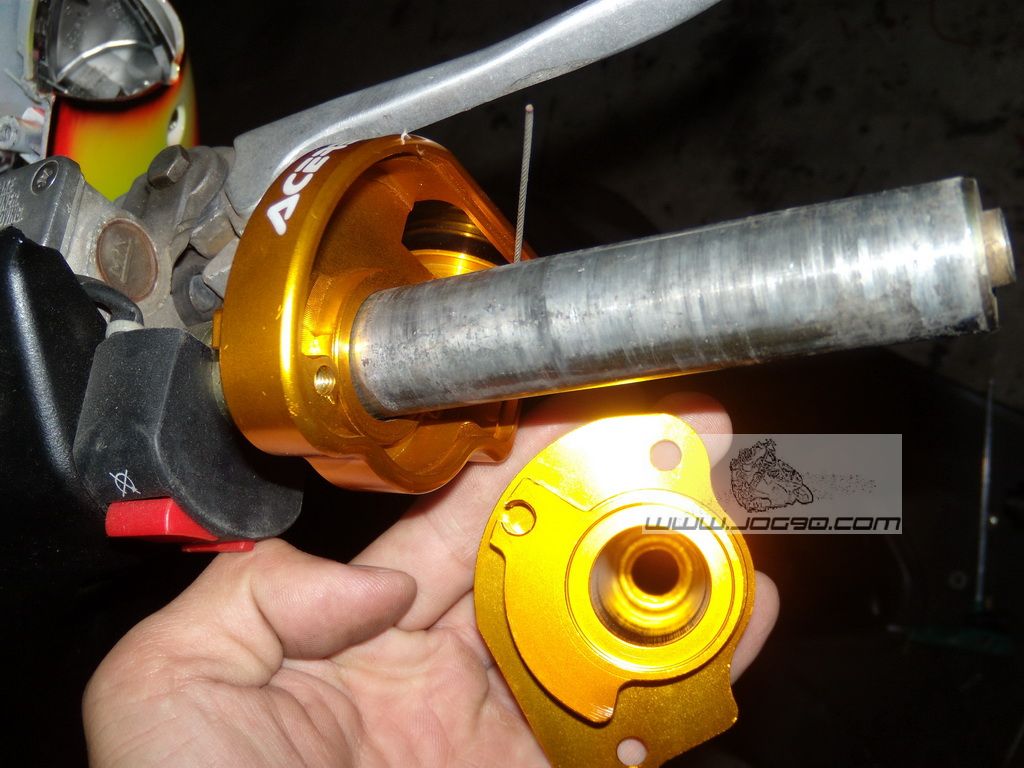

新款铝合金128mm开闭盘和可调离合,防爆碗公

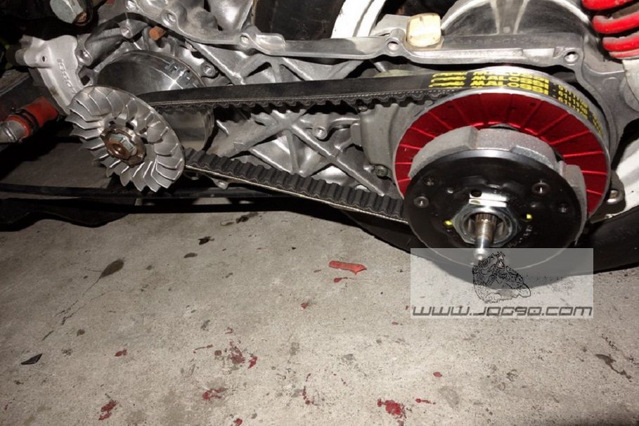

整套新款大传动组
轴套自已车制
全球顶尖水准的malossi 开闭盘

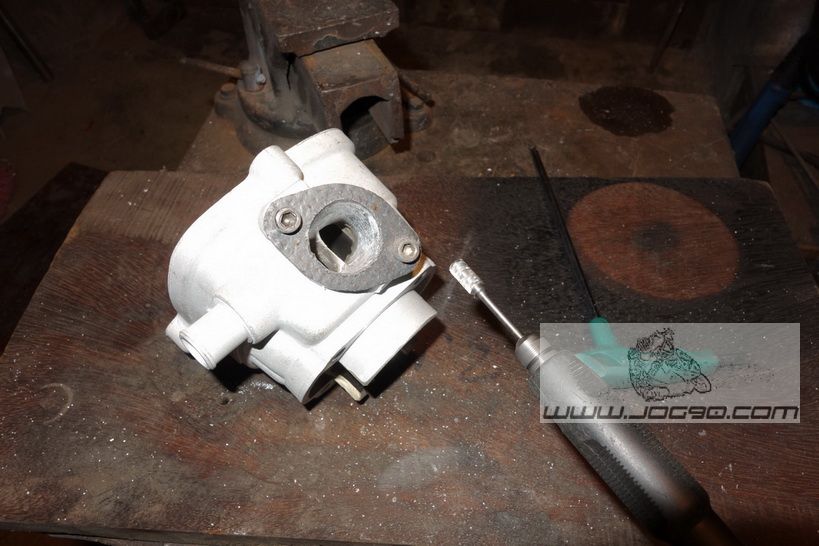

VHST28化油器
真正意义上的大扭油,拉尽28MM化油器吊桶只需极短行程。

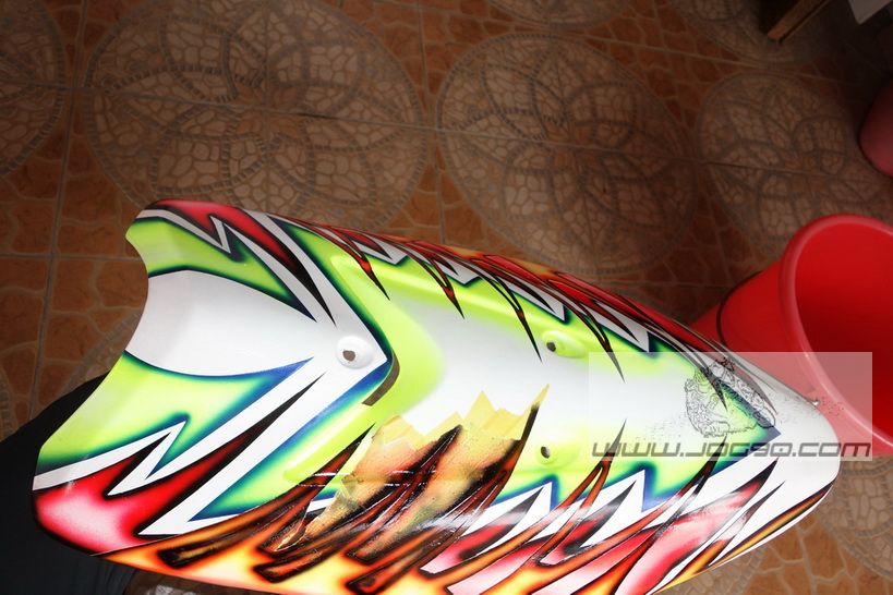

喷花

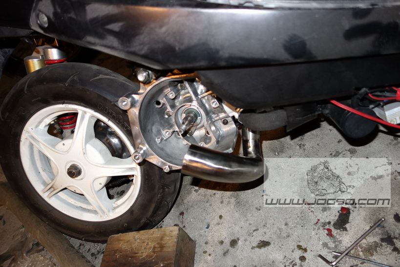

重新改良的传动盖,中下部全部切除并补焊,加右前进气风槽和下散热道,以免入砂尖和大幅提高散热效果,增加传动零件的耐用性。新制作后移码及多功能调校后避震机,软硬、阻尼调校范围宽广,很适合街用。
首次引入高效静音排气管、大容量空滤、Mychron4全功能仪表,恒温电子水泵,多功能调校电球等高性能电器的应用,无论是动力水平,耐用性、噪声和操控性,都是高水准制作。
