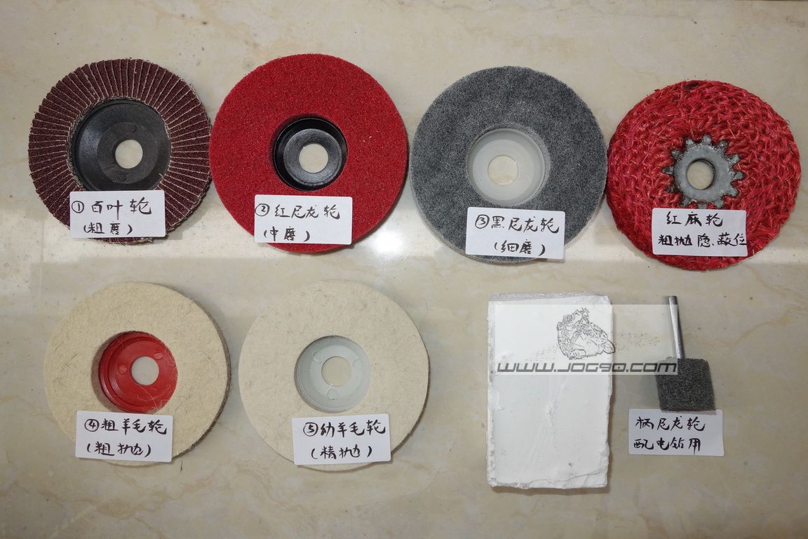

发动机传动盖抛光套装,45元
JOG/DIO发动机/传动盖表面抛光套装,包括
百叶轮一块,用于磨去表面严重的砂眼和氧化层,一般的不算很严重的氧化表面不必用到这个
尼龙轮二块,用于磨去表面一般的氧化层,抛光最常用的轮,使用后已经相当光滑,这个尼龙轮基本上除3M之外,最好用的尼龙轮,具有相当好的切削能力,就算是1mm的凹凸不平面也很快可磨平,而且也很耐用,一个可磨好整个发动机.红尼龙轮切削能力较黑尼龙轮强,换先后顺序用。
羊毛轮两个,一粗一幼,用来作最终的抛光用,也换先后顺序用。
万能白蜡只切取半块,一块根本用不完,造成过期浪费!小弟几乎试验了所有市面能买到的抛光蜡,精选了这个万能镜面蜡
万能白蜡只需极少量,配合粗羊毛轮已经可以快速磨平尼龙轮留下的拉丝痕,精选这种含油量极高的白蜡切削能力很强,大幅减轻工作量.
磨去拉丝痕后,最后用幼羊毛轮能快速抛出镜面效果,与电镀一样的白色光泽,相比起青蜡抛出的青光要亮得多.半块粗蜡大约可以用于15-20台发动机的抛光.
红麻轮打上白蜡后可对死角位进行清洁
带柄尼龙轮可以打磨死角位
 抛光过程改装书上有讲.
 抛光蜡同样适用于其它金属上,包括铁,不铁钢,铜等有色金属,也适用于气缸孔的抛光.
淘宝连接:http://item.taobao.com/item.htm?id=13997735742
视频连接:http://v.youku.com/v_show/id_XODA5NDgxOTMy.html
