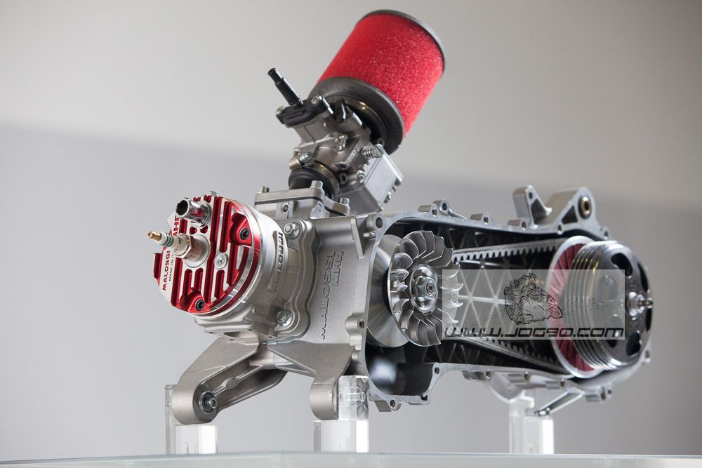

早前留意MALOSSI官网发现将要推出ZIP专用的发动机改装曲轴箱体,究竟这巨450欧元的外壳有什么特点?细心观察一下,亮点还是有很多的。
以下观点纯粹个人猜测,如有错误,敬请指正!

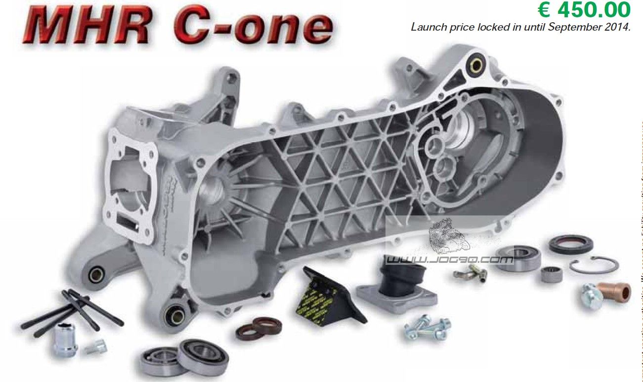

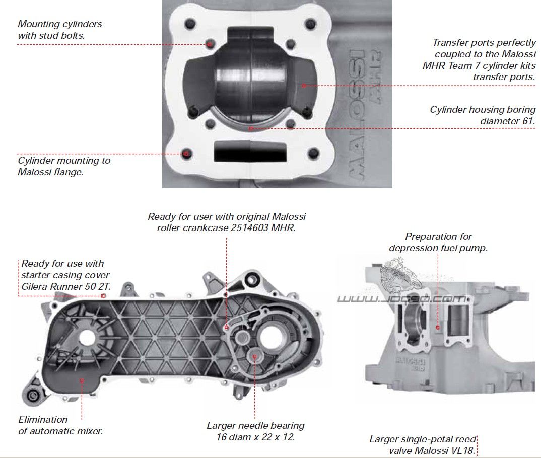

发动机是以ZIP50为蓝本,根据赛车级机器的需要进行强化改良
首先,气缸口尺寸已增大到 61MM,直接可套上MALOSSI 7T气缸(47.6MM-50MM),而原装ZIP发动机则需要加工铣大才能安装 7T缸,但61MM装7T的缸裙显然已然过大,可以预料,宽大的缸口设计,MALOSSI是为了未来将要生产更大的改装缸作准备。

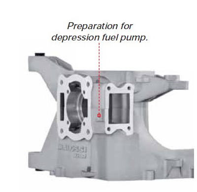

缸口的两组八个缸柱预留孔的设计,可以看出此机器可以安装传统的7T缸或可以安装将要推出的新款缸。
[此贴子已经被作者于2014-08-04 13:06:56编辑过]
 楼主| 发表于 2014-8-4 13:22:36 | 显示全部楼层

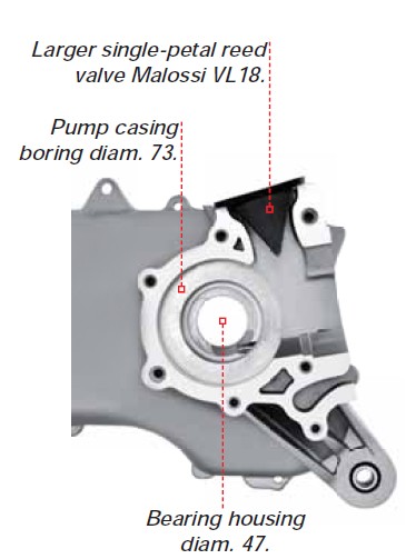

目测进气座尺寸非常大,几乎达到了缸柱的尺寸,估计未来推出的VL18进气座的体型非常巨大。进气座一改原来的则面安装方式,变成了四个固定螺丝的正装方式。
整个进气座设计往前移,效仿ZR EVO的进气道设计,进气直接通向气缸,进气更直接!
曲轴安装尺寸是73MM,为了能安装传统7T缸的专用曲轴,用画图软件测量一下曲轴箱直径,合并面的厚度看似很厚,但实际加工到 83-84MM已经达到尽头,估计能装下的曲轴比目前最大的86.4CC,44MM行程曲轴大不了多少。
[此贴子已经被作者于2014-08-04 13:46:49编辑过]
 楼主| 发表于 2014-8-4 13:59:59 | 显示全部楼层
其它方面,后轮碟刹与蹄刹可并用,取消传统机械水泵减轻负载,尾牙齿轮承载位强化,取消机油泵,直接安装赛车电球等等
可以看出,MALOSSI的 C-ONE引擎壳既能安装使用目前的MALOSSI动力和传动组件,又预留了足够的改装空间给未来的改装件。
个人估计这台机器的排量可以轻松做到120CC,看官方有没有必要而已。
[此贴子已经被作者于2014-08-04 14:19:20编辑过]
