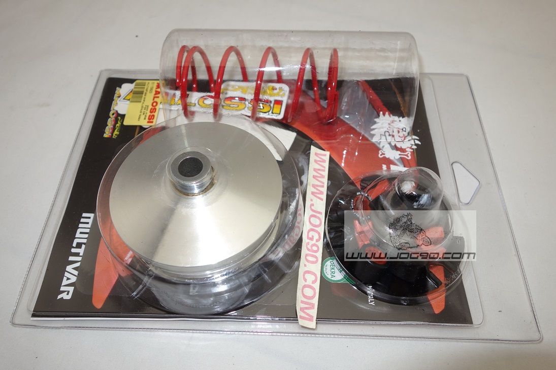

新到MALOSSI MHR ALUMINUM 大传动组
新款珠盘和开闭盘,过一段时间作全国首试
珠盘已经作改良,等待测试结果
开闭盘已面目全非

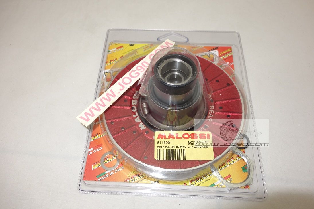

MALOSSI 三款JOG50顶级珠盘
左:16MM普利珠MHR珠盘  适合所有改装级动力组用,容易推动。
中:19MM普利珠MHR TEAM 珠盘 ,大传动组、128MM加大开闭盘用,大马力机器用
右:19MM普利珠MHR TEAM ALUMINUM珠盘,新款大传动组、新款128MM加大开闭盘用,大马力机器用

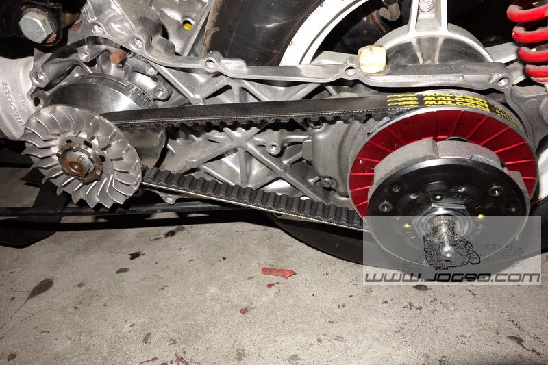

 楼主| 发表于 2014-6-25 11:51:52 | 显示全部楼层
等喷好车壳再装机器,这个喷花过程有点复杂。
 楼主| 发表于 2014-6-25 11:56:13 | 显示全部楼层
安装中。。。。。。。

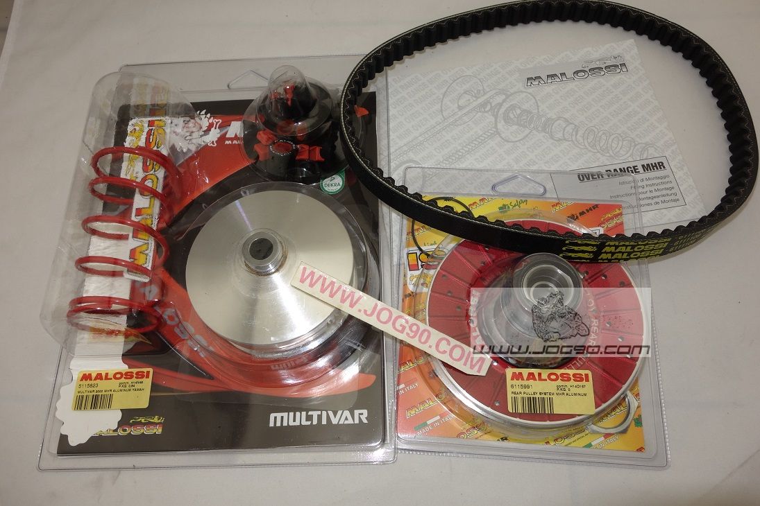

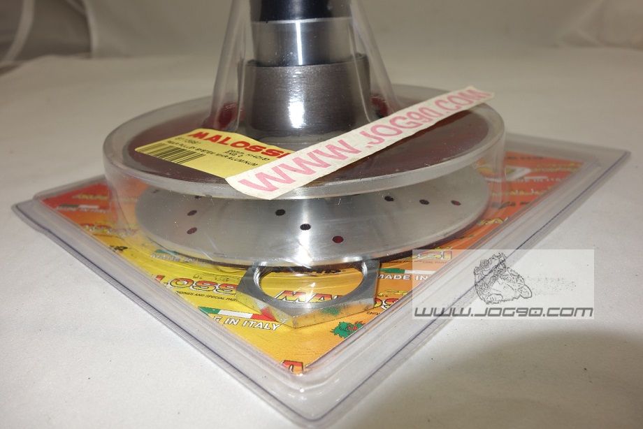

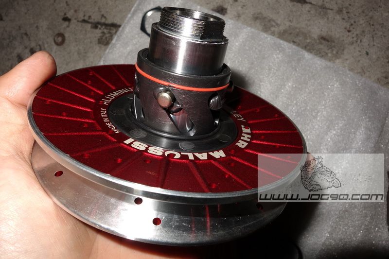

发表于 2014-7-9 16:08:19 | 显示全部楼层
MHR新老款传动套装 的区别
开闭就不多说了一眼就看出了变化 铝合金的材质 表面镀铬打孔 好处加强散热效果和减少了打滑
皮带由以前的18X10X789 改变为18X10.2X782  皮带夹角面角度也由30度变28度
根据皮带的坡度可以知道普利盘好风叶的坡度也改变了 普利珠槽不知道变化了没有 这个要大师才能告知
销子对比一下老款20X13X43.2改为新款22X13X42.8
其他就没什么变化了 压盖一样 普利珠还是3.5  3.8  大弹簧一样
 楼主| 发表于 2014-8-9 15:50:42 | 显示全部楼层
以下是引用JOG-50在2014-07-09 16:08:19的发言:
MHR新老款传动套装 的区别
你指的是欧洲AEROX的传动,完全不同于日版JOG50的传动。
