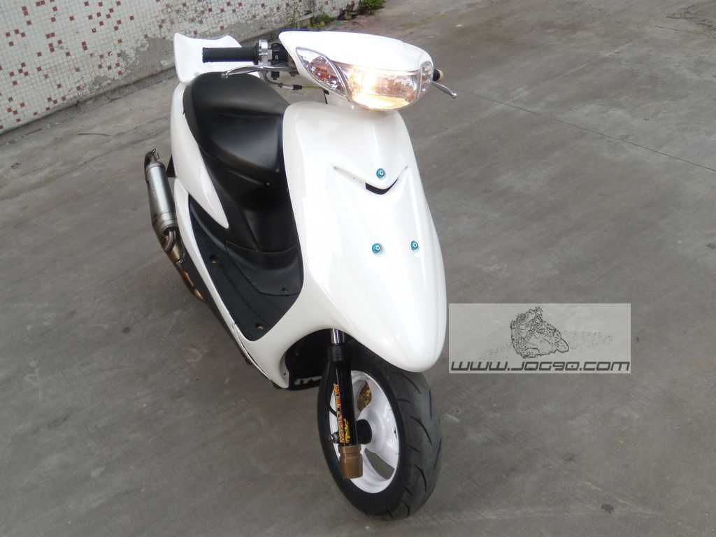

01年JOG小改,MALOSSI水冷单环47.6MM赛车缸配12MM赛车曲轴,原5BM很早之前已改成100C,已经不能还原了,换成新款的5SU机器,由于5SU尾牙不同增加了改装难度.玩厌了54缸之后升级到70c单环,动力大增之余耐用大幅提高,尤其是中高转的加速力,延伸力相当好,似乎有用不完的动力,不同于54缸跑到一定转数后速度上不去,完全不同的两种感受.还有就是没有热衰退现象,跑多远也不会脚软. 5.jpg
全车花费全部集中在动力上,其它方面尽量用高性价比的东西,这样一台整车连改装费2w元,动力部分相当足够和可靠耐用,以后升级的话就是操控部分,例如更高性能的前后叉,轮圈轮胎,仪表和外观等等. p1010687_缩小大小.jpg

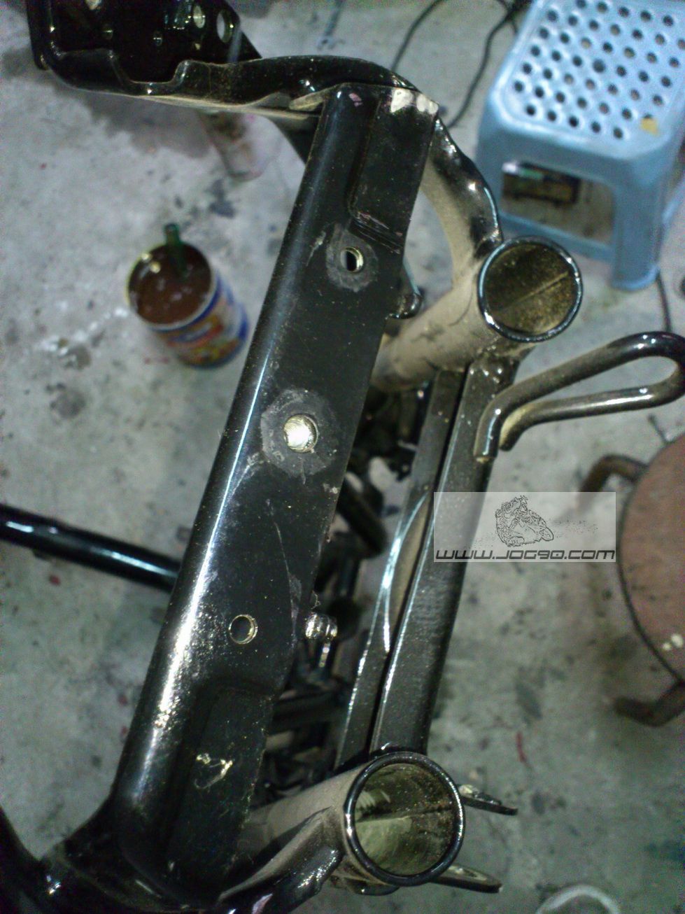

 例行动作先定位好水箱 [upload=jpg,dsc_0175.jpg]
UploadFile/2013-5/201352620415127702.jpg[/upload]
 30MM前叉和加大珠碗对于前轮经常离地的单环70C来说都是标准配置.

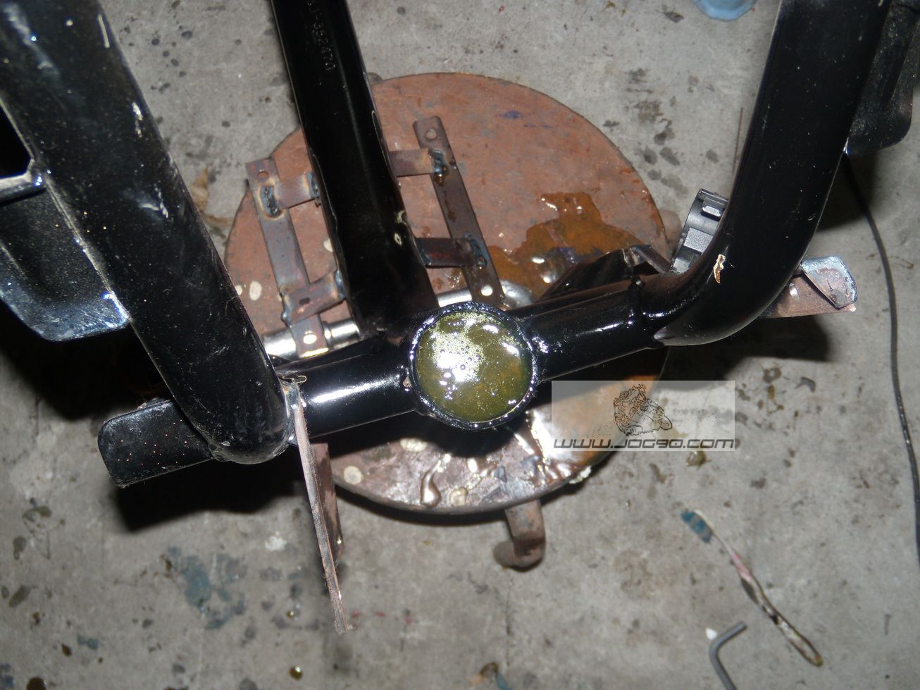

 混合好环氧树脂并加热,准备灌注车架,要分三次以上,每次完全干透后再灌注.这次要灌三个车架,每个车架先用1/3个奶粉灌份量
干透了的环氧树脂相当坚硬,车架硬度有50%以上提升,而且里面永不生锈.

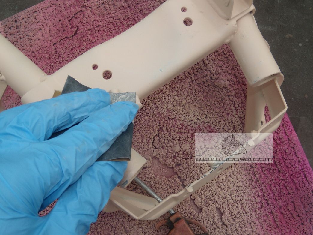

 除去旧漆后喷上环氧底漆打底,附着力相当好,不易脱落,不容易生锈
 六小时后干透,打磨平滑后可喷上面漆.

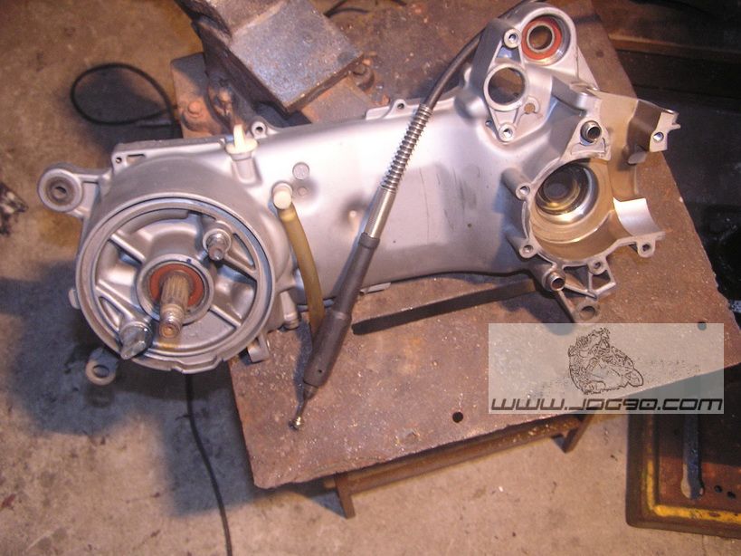

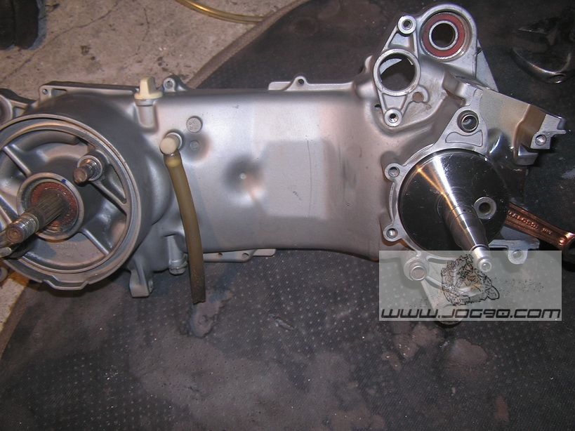

分解好的06年的5SU机器

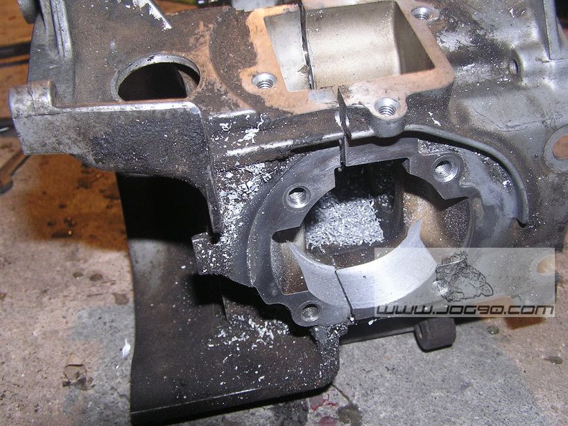

加工缸口位置,尺寸是56.7MM,以套下MHR缸,间隙为0.5MM为宜.
成色很好的5SU机器,随便清洁一下已经相当干净,完全省下了抛光机器工序.(搞来搞去都是十几二十年的机器,从来没搞过那么新净的机器.)

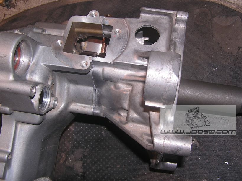

 根据气缸进气口大小加大曲轴箱进气位并抛光,以获得更顺畅进气.

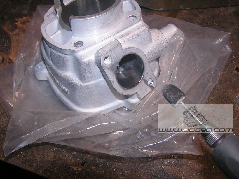

 抛光气缸排气孔

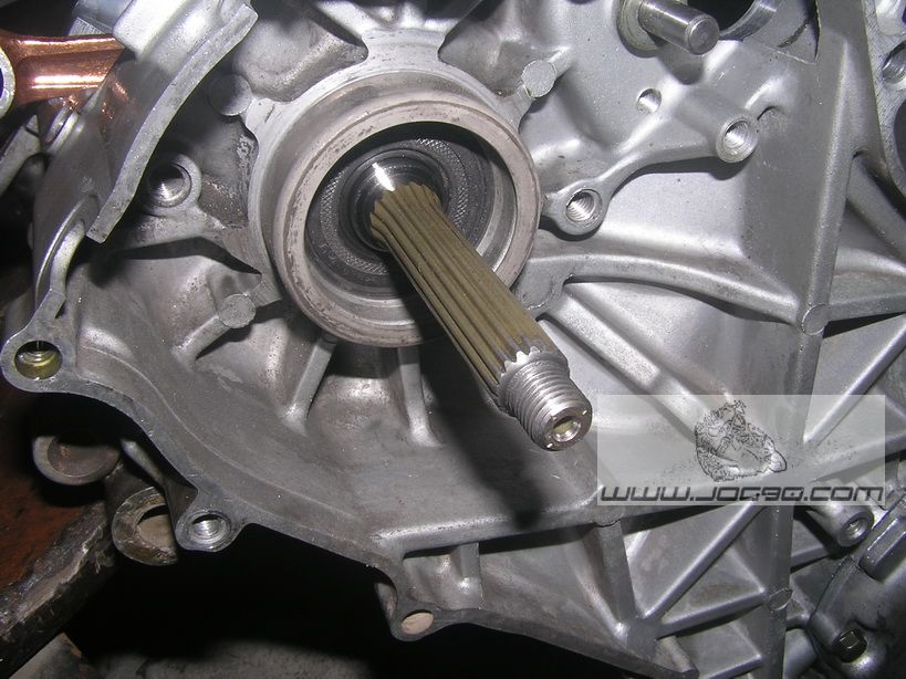

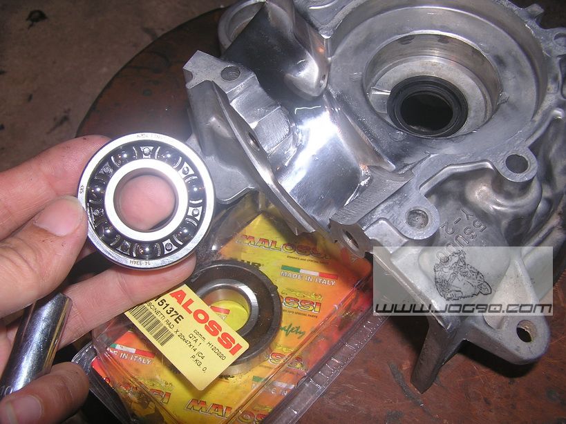

 装下TN9 C4H轴承

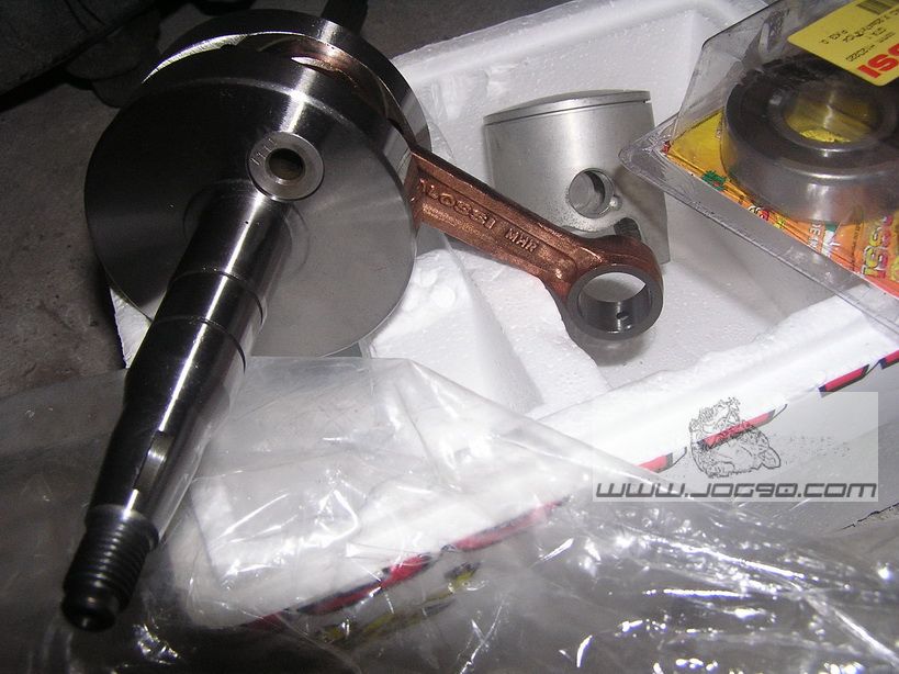

 装曲轴
六小时后清洗曲轴箱清理多余的密封胶并检查油封气密性

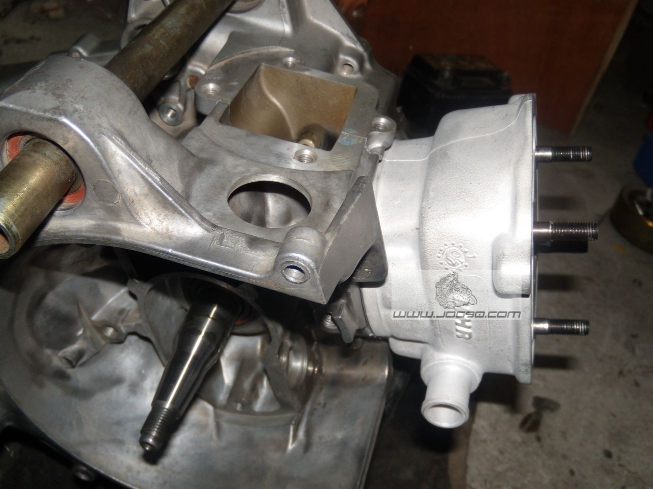

 装缸柱,缸柱两边有分别,确保每支缸柱装到底和高度一致.具体数据看书.
 MALOSSI 12MM大滚针,强度不是一般的高!
 MALOSSI 47.6MM活塞,硅和钛的比例非常高的特殊铝合金材质超轻薄和密度极高,反应快之而高温澎胀率极小,就不会引起高温发胀卡死中缸问题,赛车活塞都是最高规格品!活塞环镀硬铬以增加耐磨性.
 再来介绍一下MHR气缸,高强度特殊铝合金 ,混合高比例的硅和钛,热处理专用淬火和稳定化处理,让材料的韧性和强度增加,温度在高达250°C情况下保证机械的规格及尺寸将保持不变,气缸由数控加工中心加工,以保证圆度和垂直度在极小的公差范围内, 缸内表面涂层:碳化硅对镍基体热处理,保证了极高的硬度(约600 HV0,1/5)和优异的耐磨度,一般的金属相当难刮花这个气缸,就算用高速钢钻头也完全刮不花,通常三年内竞技场拆下的MHR缸内部也只有轻微花痕,耐磨度之高可想而知!对比之下,一般的铸铁缸硬度在220 HVO之内!
 装好缸头与缸盖

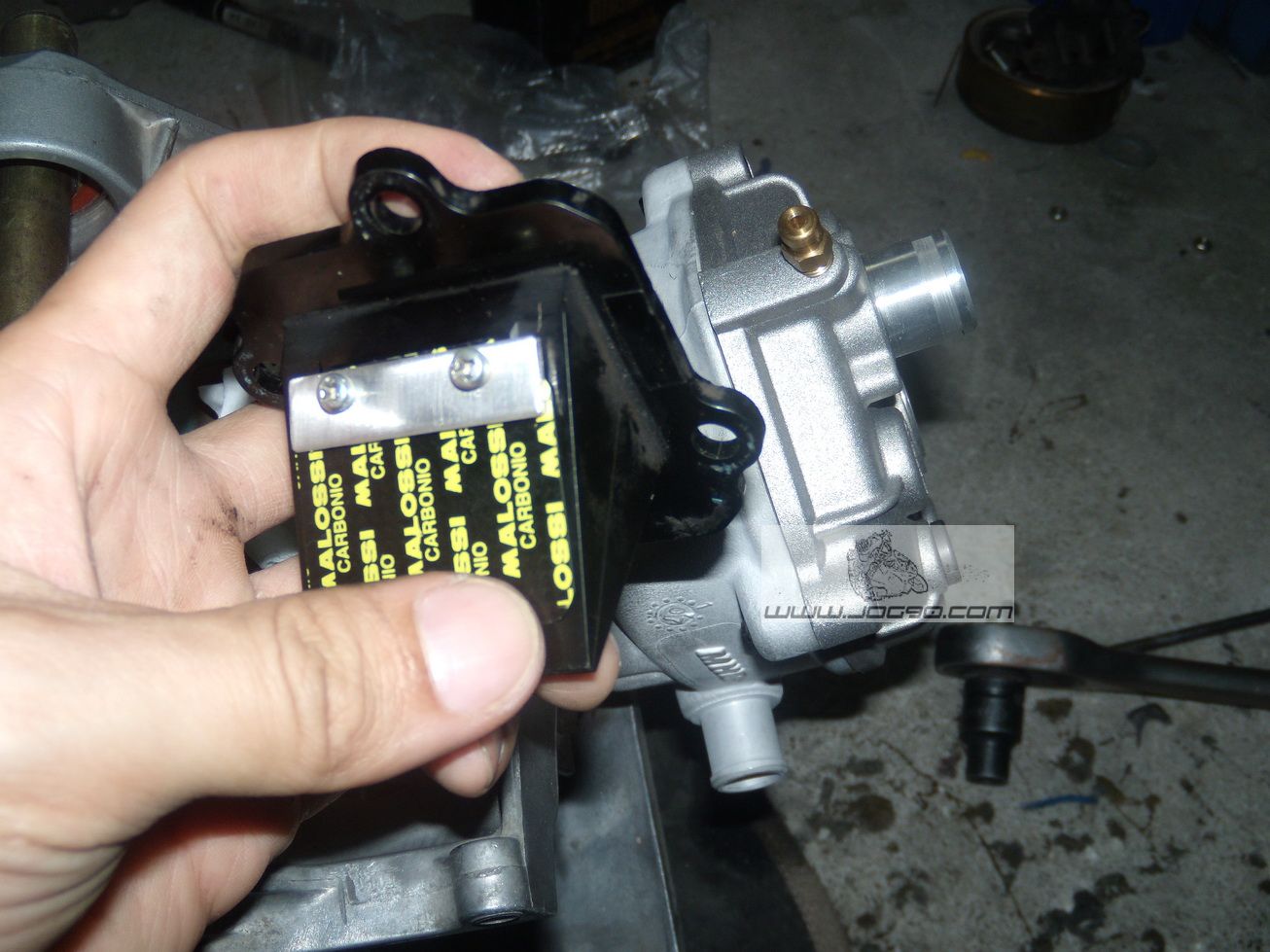

 因为要装28MM化油器,进气片选用0.35MM干碳纤片.

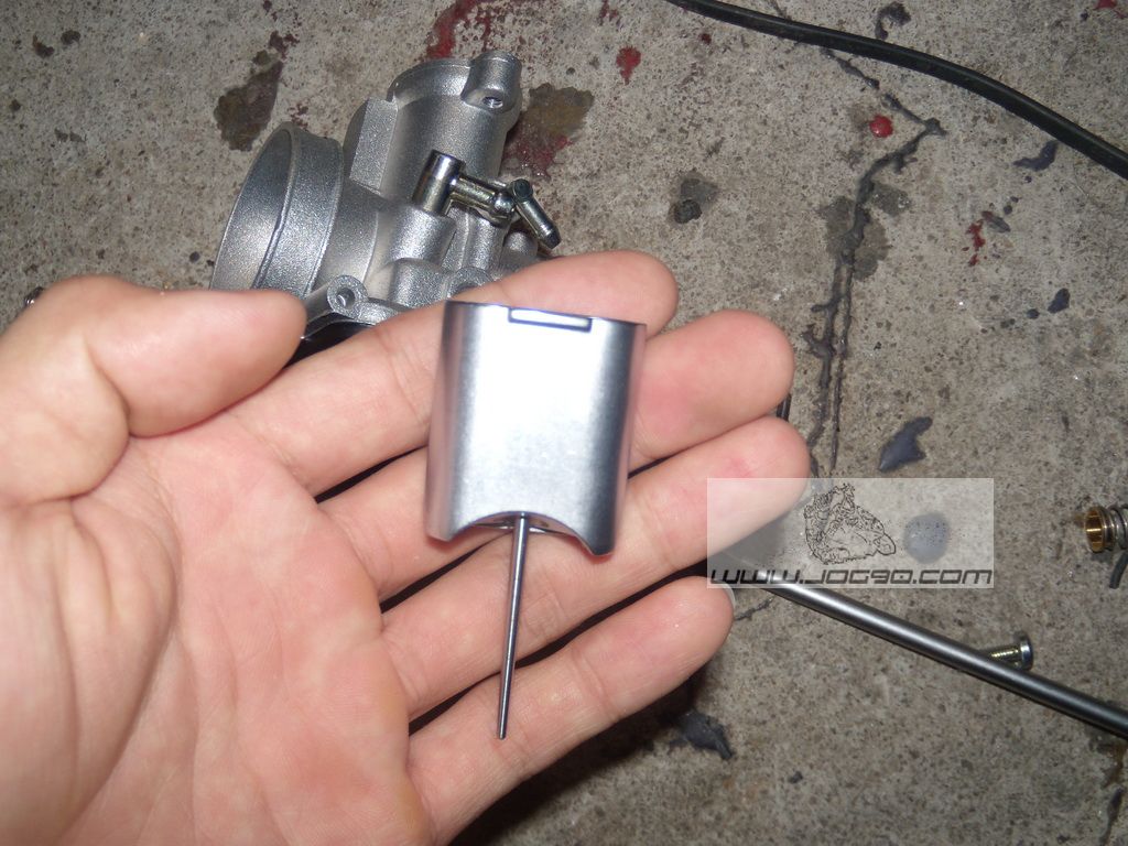

 集闸刀吊桶的快速反应与圆吊桶的细腻雾化于一身,相当容易调校和动力强劲的一具化油器,已成为malossi厂队的超新星

测试.

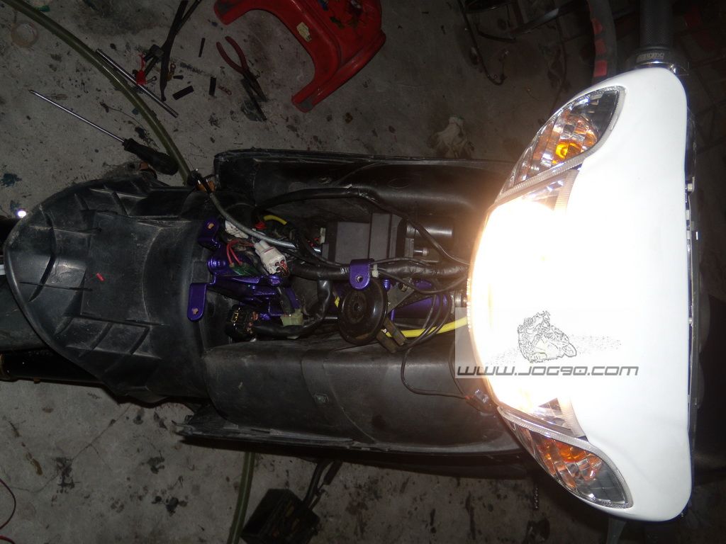

装上9a电池全开用电器能用两个多小时.
