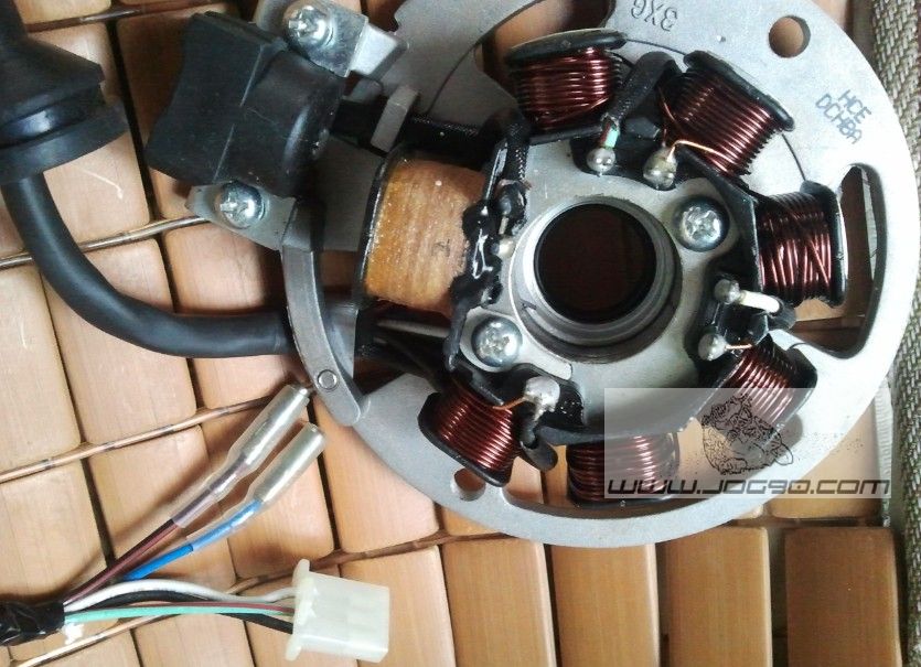

[求助]请问这个线圈可以用大师自制点火器吗?

3XG 不能直接用。需要更换触发器,3VP触发。

只对应九十年代的 3vp 单线触发和4jp双线触发器所用.
八十年代的 2JA    3XG   4DM  4RT等都不适合
看图中的 3XG线圈连绝缘漆都没有感到心寒.点火线圈部分只包点胶带上去,进水很容易出问题
