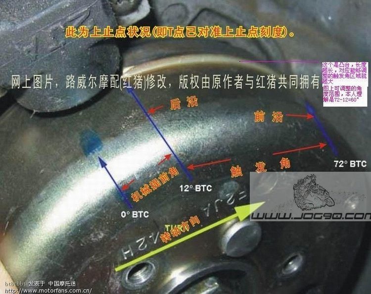

这个问题需要问你车上的磁铁。。。。。
活塞转到上止点的时候,
测量触发器与触发凸台的距离,
然后与磁铁外圈周长对比,
360°等分,

发表于 2012-12-22 00:45:34 | 显示全部楼层
有人说,可以拿个量角器来量。
