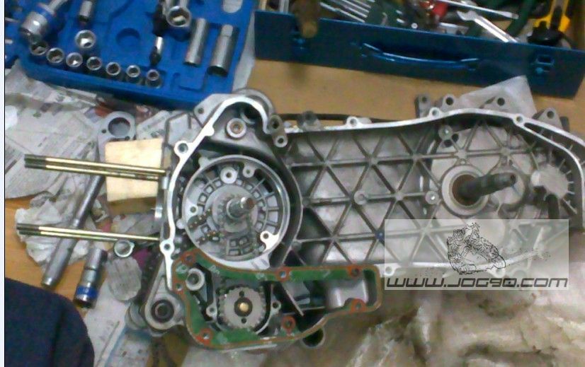

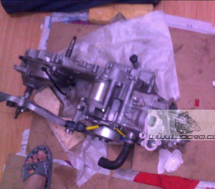

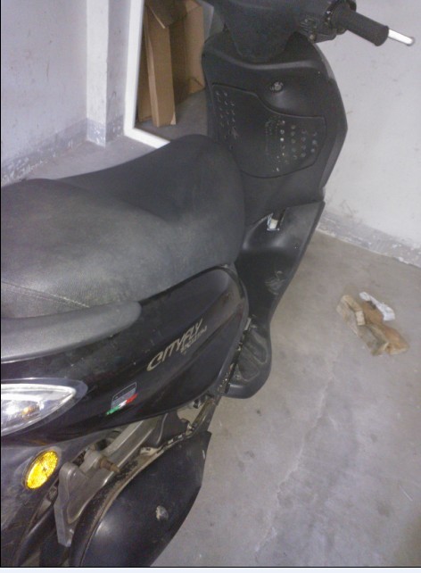

         去年十一由于受不了某些人的毒害,自己走上了不归路,折腾没玩,125cc 4V水冷已经满足不了我了,因为在上班途中超渣土车很吃力,需要一把油上100+的动力,只好开始走上继续改造小踏板的不归路。这一改就是大半年,从今年四月份到现在,中间忙活结婚也耽误不少时间,问题出的不多都一一解决,有了第一次的成功经历,确实顺利不少。

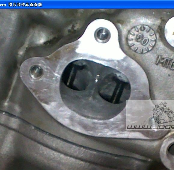

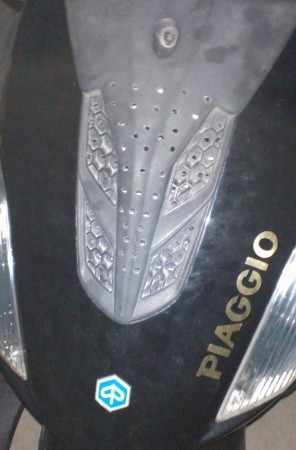

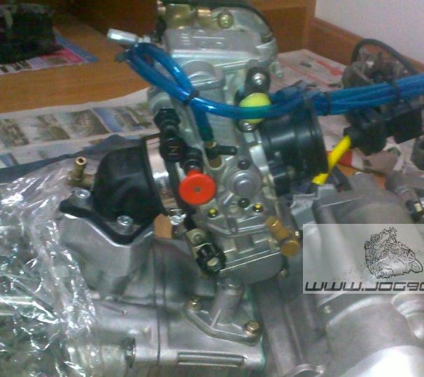

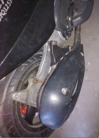

         这次做的内容是解体发动机成零部件,更换左右曲轴箱的轴瓦,因为之前放油螺丝坏过,换过曲轴箱但是轴瓦没装好,还是有点担心,这次一起换掉,左右一起换重新磨合;这次的汽缸是吉雷拉180四冲的二手汽缸,小弟没钱,只好买二手啦,缸头还是二手滴哈哈,气门什么的自己研磨下继续用;进排气道也手工打磨了;升级了后碟刹套件,也是二手的;升级前后全新德国什么海德轮胎130 70 12的,很粗壮;升级天蝎排气管,直排,后来嫌吵就改用原厂;升级化油器为FCR37,但是后来发现口径太过大,调试到后来发现已经超过我的预算和精力,这里的敲门很多,不一一描述了,只是想告诉各位,口径对应最好,之后还是换成了吉雷拉全新的原厂化油器,这样马桶就能盖上盖子了;水箱我用的是分体式的,这样能刚好藏在前面板里而且保留了左右方向灯,从外面看整车,你看不出这是台水冷车除非你注意到水泵哈哈哈哈;液晶水温表,KOSO转速表全部集成在仪表盘里,手艺有点粗糙,马马虎虎吧。。。。好了就说这么多吧,爱看字的看字,不爱看字的看下面吧。

一个水箱散热不够吗?能不能加个电子扇解决?再就是增大面板开孔面积?
3377
3377
 楼主| 发表于 2013-4-18 18:10:16 | 显示全部楼层
理论上散热面积是够的  不用风扇也够,风扇其实我也加了,但是由于水箱风扇都挤在一个狭小的空间里,造成通风不畅,水温还是蛮高的,现在我已经改了。
