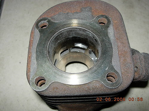

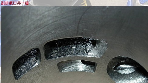

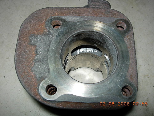

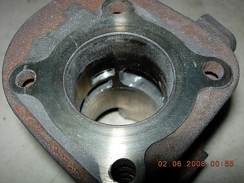

左侧排气孔
右侧排气孔
中央排气孔
加工过程中遇到不少问题比如排气口太小
背后的进气也做了小许的加大另进气更强
注意事项:
1:活塞需配合活塞挑选需要PIN孔上下都不可偷轻为完整圆弧的活塞,不可用偷轻活塞的原因也是为八流缸,原因会漏氣,不然从旁边多挖的八流孔漏气出去就沒有效果了.....
2:第二另外挖的排气口需低過原厂排气口,大約1~1.5MM
3:第三排气口大小有限制  挖八流的同时间尽量不要加大主排气口的內宽度....可以增加效率
八流原理分析:八流缸的原理其实很简单....其实就是虹吸原理一般的汽缸只有一個排气口八流有3个排气口另外的兩个排气口在主排气口排气的時候会产生负压吸力然后將靠近另外两个排气口附近的废气往主排气口带从而提高排出废气的效率

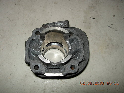

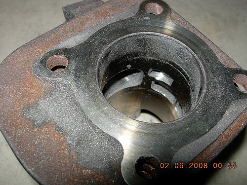

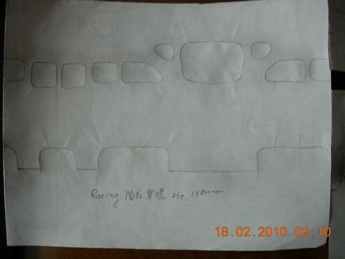

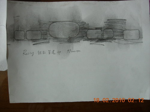

气缸气道修整图
先描绘出想挖得气缸扫气口得位置图
画出想要的排气口造型,相关位置跟高度
把画好的纸片镂空后塞入汽缸內描绘图形
另一侧也一起处理
主排气口也不例外

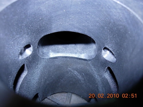

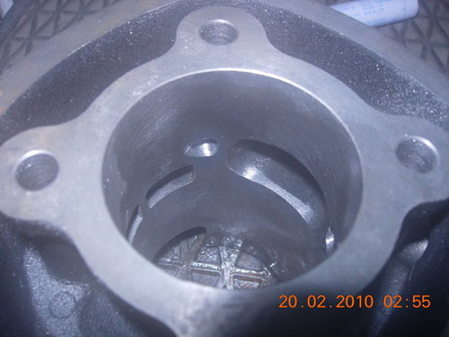

左侧完工图
右侧完工图
整体

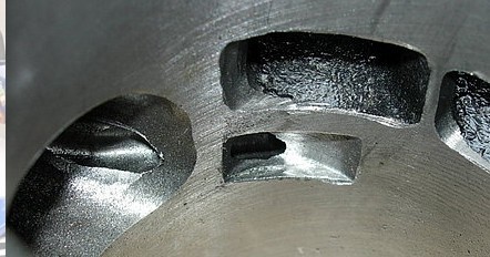

 楼主| 发表于 2011-8-24 14:40:52 | 显示全部楼层
再来几张其他角度的图

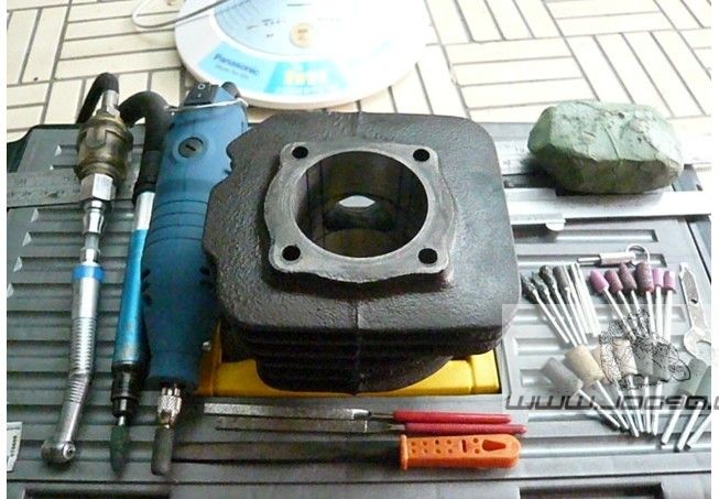

需要的工具~那支直角的应该是牙医用的,之前看WDJ 也有用这个···
[此贴子已经被作者于2011-8-24 21:49:53编辑过]

发表于 2011-8-24 15:18:57 | 显示全部楼层
拿什么工具来挖?
218
34030
 楼主| 发表于 2011-8-24 16:08:03 | 显示全部楼层
直角磨笔···

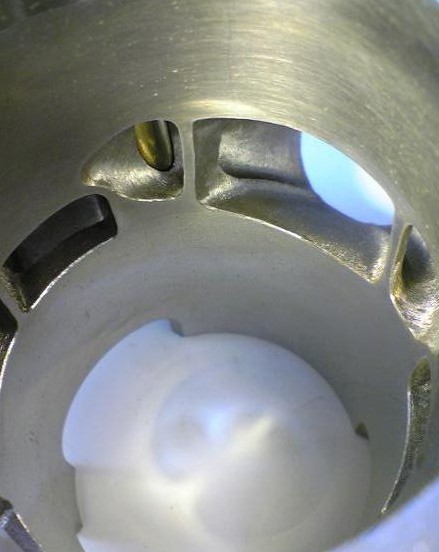

发表于 2011-8-24 21:28:54 | 显示全部楼层
[此贴子已经被作者于2011-8-24 21:29:45编辑过]
218
34030
 楼主| 发表于 2011-8-24 21:48:56 | 显示全部楼层
铭哥系JOG的缸,DIO也一样这样搞··我也是转载台湾网站过来的··
