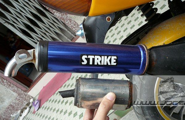

一个想法准备动手去弄,利用铃木zz的鸡腿排气,然后前面重新焊接dio28的弯头部分 ,不知道dio用这种排气效果怎样,因为你经验比较丰富特意请教! 根据这个鸡腿的形状帮忙给判断一下用在立缸dio上的--起步--中段--尾端的表现! 多谢多谢!! 鸡腿排气.jpg

没拆下“这个鸡腿的形状”的东西里面是怎样的?

呵呵,速度真快 可以根据它的形状大概判断一下吗? 多谢!

估计要割开才知道!

去年曾改造过一支ZX用,头段可比原装管,但尾速跟不上,可能回压太大了。

看看确实好看吧 巧的这么高?有影响吧?声音怎样?

我觉得样子一般,且没有什么实际效果。

用在50CC应没问题,声音也挺静的。
但改了缸后,因出气口太小,我就把它尾段切除换上直通铝管。声音低速时沉实,高转速时像咆哮。

其实里面设计挺象《马拉管》,只不过在尾端用了口径较小的出气管,限制了输出量而确保达到静音效果。
只要把尾端消声管换上20MM左右的管,就很好了。

好用嗎?效果能跟得上V8之類的嗎?
