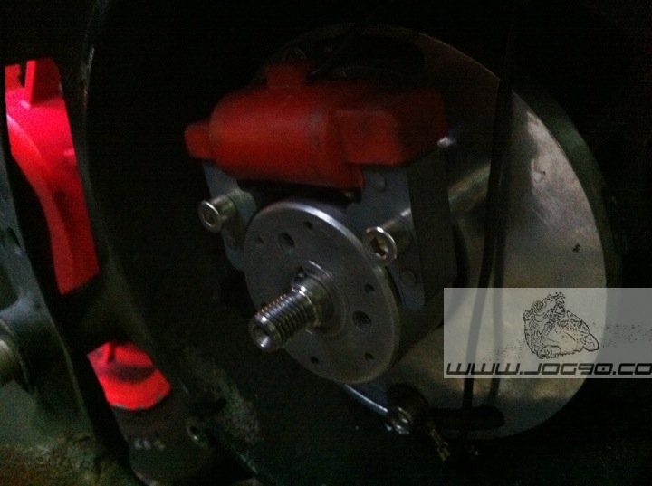

大師 為什麼電球磁鐵太過入,出現這個問題,位置不對問題 ,有什麼方法解決,
和電球產生的電很微弱,和原裝的電流還要少,是不是改變了原裝的電脈?
[此贴子已经被作者于2011-3-21 19:20:12编辑过]

加一个厚的垫片或弹簧介指就可以了
所有电球的电流都比较弱的,因为线圈和磁体都要比原装的要小
但出来的效果你也应该知道有多猛咯。

應該加多厚,加在什麼位置,但加了上去出現不平行的程況,什樣解決

請教大師,如果張介子放在磁球低部,張碰球升至和曲軸絲母平排,但會出現不平行程況,磁球上下不公正轉動,
如果直接裝磁球上曲軸上,曲軸上的半圓小磁鐵外露,如上圖一樣,影響磁電,就算加介子在磁球上能和曲軸絲母平排,這樣會影響磁電嗎?求解決方法,謝謝大師

介指要加在上部,2.5mm左右,垫平曲轴就可以了,然后打紧固定罗母,这样就不会不平衡
半圓小磁鐵要外露一点的,因为磁体集中在中间部分,应该一眼就能看得出吧!
买之前没有跟你说清楚是我不对。
