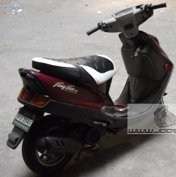

今天刚搞了个原装的风帆90,现在想换条排气和换个增压缸头,请问风帆90换什么排气好啊?增压缸头买多大的??还想换个尾减震,等屁屁可以高一点,换多长的减震才不会顶到空虑,,问题可能多了点

哦,,是不是拿去车床车薄1MM就可以?有没有要求怎么样车的啊?,我的车现在什么都还可以,全原装的,冷热一下着,就是响了点,我找过我这边的师傅看过,他说是曲轴和曲轴轴承问题,换了就不会响了,请问换什么的曲轴好啊?我只想换个增压头,和想轻一点的珠,这样可以装这种排气吗?[upload=jpg,t1mhhoxhpoxxx4ea3._112910.jpg_310x310]UploadFile/2011-3/20113314115647921.jpg[/upload]
