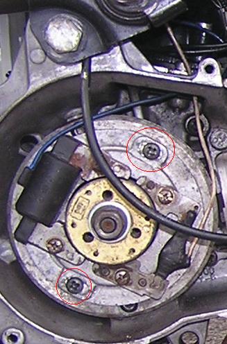

请问大师低通纳电球如何调整火位和您的电球一样吗。最好有图片说明谢谢大师了。。还有您的论坛怎么发图片啊

daytona电球安装和调整比较麻烦,安装见图.
调整点火角度比较窄,见红圈.
daytona电球对于54缸来说就不适合了,会点火过早,要用厚的上缸垫来解决.

我的在中间47缸

大师,那我47的缸应该放在什么位置?
发表于 2011-2-8 13:54:08 | 显示全部楼层
原装曲轴来说一般在中间位置.

220条曲轴,应该什么位置啊。?在最左边会有什么效果呢大师?我就是想提升动力的情况下,多追求一点耐久性。
发表于 2011-2-9 23:23:36 | 显示全部楼层
调到你在启动时不弹脚为止,这样比较耐用.
