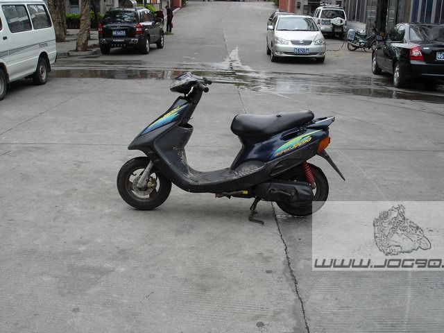

      此人以前是在各类论坛上倒倒机油之类的东西,没有正规的实体店,基本上属于一个倒买倒卖的游击队员,当时也没怎么注意这个人。后来特别想收一辆台湾版的JOG90,但是找了很多地方都没有,正好有网友说这个人在卖这种车还可以,价格也不贵.我这时也有点想通过他买一辆YAMAHA的JOG90,于是向网友要来了此人的QQ号并联系上了,没过几天这个湛江的杨明说到了一部成色一般的JOG90,看了他发来的图片后,他说该车性能还不错,能上80码,起步也有力量,保证原装没动过任何地方.连车带运费总共2100元,最后讲好2000包运.过了几天把全款打到他指定的工行帐户上去。

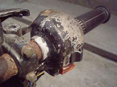

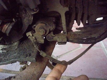

      在随后第6天物流公司电话通知到货,我怀着激动的心情带上老婆一块去提车,拿到车后一看头罩、仪表板、工具箱、脚踏板、前减、卡钳都大面积脱漆、坐垫破洞、前后胎基本磨平、电打没反应、脚启动打火棍不回弹,当时的心情一下降到了冰点,马上联系骗子杨明后,称成色是有点差,电启动估计停了段时间没电了。。。我再将车推倒加油站,倒了一瓶盖机油到油箱里再加满汽油,脚启动N次后骑了20米的样子自动熄火,怎么踩也发不着了,于是就近找了个修理店,拆下火花塞发现很湿,换了个新的火花塞再调了一下混合比,总算可以发动了,起步很软完全不是他说的那中很有力量,全车发抖,声音呜呜~~~的比较大声,之前他给我说的是起步有力量….最关键的是这车怎么都跑不起来,最高也就30+码,再怎么回油都不行,就这样一路30码跑了大概30公里骑回家,途中顺便测试了一下喇叭不响,转弯灯没用,线路上有问题绝对不是电瓶没电造成的。

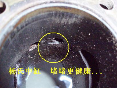

      到家后在小区旁边的车行,立即拆车检查,所有配件几乎全部报废。。。传动:前盘和叶轮全部磨出很深的台阶,6个普力珠全部磨掉一半,前后曲轴油封严重漏油;检查化油器发现机油管未接,还掉在半空中,机油泵锈死,油门线根本拉不动机油泵,拆缸检查:中缸有N道拉伤,最罕见的是有2个进气道已经被积碳堵了一半,以这种工况这车能跑80码???马表线也没装,我不知道这个骗子是怎么上了80码的,就算象他说的找了个摩托车实际测速,那中缸的2个进气道被积碳堵了一半,稍微懂一点的人都知道,以这种车况是根本不能达到的。事后,对方居然说,反正你也准备改这车,好的也会换掉,不想改的话就把被堵的气道通一通…..对,我承认,我拿到车后是准备改,但是不能说我想改车,就没有重点,就要把车上所有的东西都改掉换掉,你就该做事不负责任,就随便找个破烂糊弄人。

首先车子的照片(大图片,2000X1500分辨率的图片我在卖车给楼主之前发过给楼主看过了,还有车子的视频也发给楼主看过了。楼主接受了这个外观成色我们才交易的,至尽我电脑里也保存到这个车的照片)

汽缸本身我自己没拆开过(否则拆开别人又说车子拆过缸了)
汽缸有积碳是以前的车主用的不是很好的机油和经常跑低速造成的,难道也怪在我身上吗?
