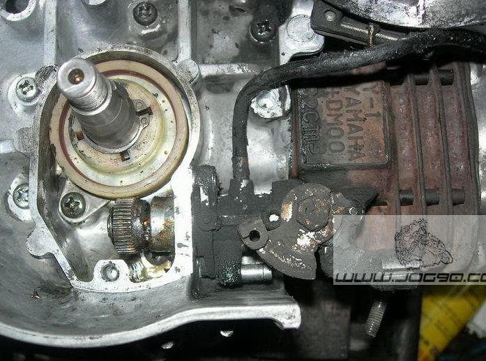

图中是原装的台湾4dm缸,对比一下自己的缸来辩别.
化油器要用16mm以上,原装的化油器是vm16,87号主喷,就算是原装的动力也不差,极速也破90.

谢谢大师,再劳烦你看看,我不会拆现在只能看到缸体上有4DM00没有yamaha字样,卖家说是海关没收的台湾货,还有我的车速度上不去会不会和点火器有关,网上看到无限速点火器,我的车会不会是被限速了,那个化油器你说要87主喷的,那我换个主喷行不行,”
发表于 2011-1-24 13:22:50 | 显示全部楼层
速度也肯定跟点火器有关,也不知道你现在所用的点火器是什么
但还是先换个好一点的化油器再说,你的化油器怎么搞也没办法搞好的.
中缸留给自己来辩别,明白我意思吗?
