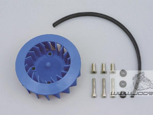

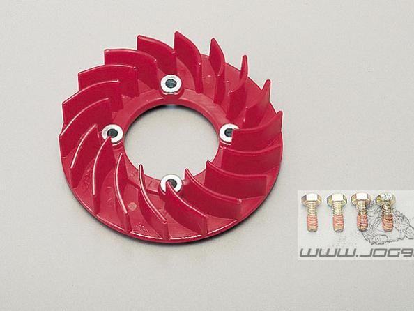

发表于 2010-12-17 23:49:47 | 显示全部楼层
zx改70也不够散热,何况125,加上如果使用DAYTONA蓝色的风扇散热会变好,红色的轻量化风扇反而会变差。

 楼主| 发表于 2010-12-18 01:19:40 | 显示全部楼层
那需要水冷吗?DAYTONA蓝色风扇我没见过额。。。
发表于 2010-12-18 10:55:28 | 显示全部楼层
发表于 2010-12-18 10:56:10 | 显示全部楼层
红色的送给你也不要装,现在基本没人会装红色的,下雪用可能比较合适。

发表于 2010-12-24 23:16:11 | 显示全部楼层
ZX改48,小拉一段路都会很热.. 看红色风扇的样子, 估计红色的是跑短途加速用的吧?
