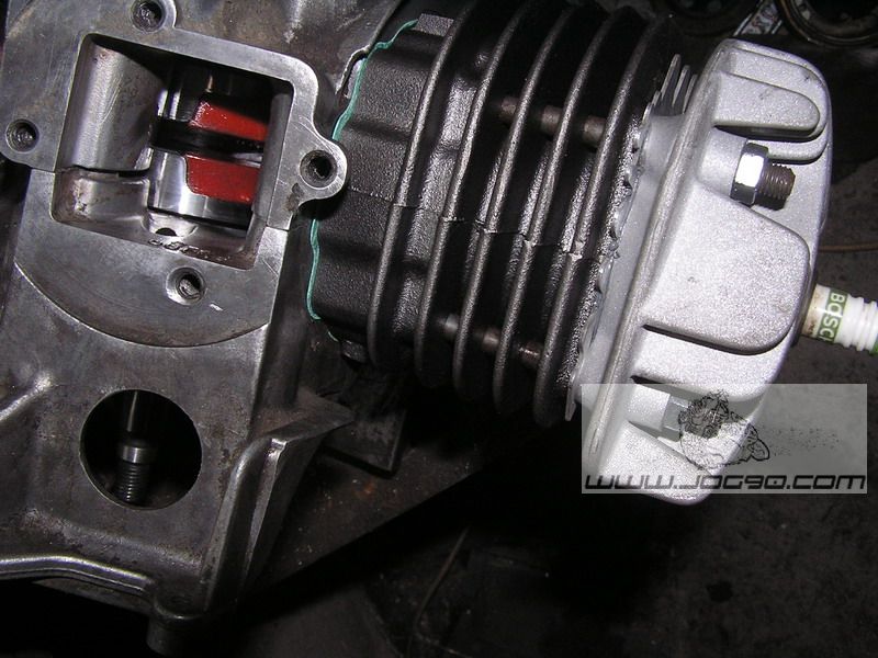

选找一个烂到不能最烂的机头回来,然后洗干净。
图中的机头油封漏油导致尾牙油流出来

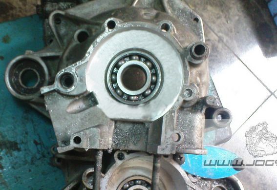

把周边所有零件拆下再开曲轴箱
原来原装曲轴已经被换掉了,难怪会扫牙。
曲轴箱被刮在一大处,原因是上手车主在换曲轴时用错轴承,用了一个薄的6204,导致曲轴刮到了曲轴箱,唯有用交流氩铝焊填好,然后用专用车刀铲平。

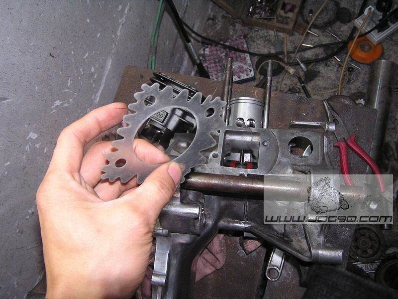

然后装上曲轴轴承,然后拉上曲轴,曲轴用战马250条电木,中尾比原装好力,但曲轴饼要作钻孔才会好力,至于钻哪里和钻多大,就秘密了,还要把原来的打花的十字罗丝换上304内六角.
中缸比较重要,选择了NCY47的,同级基本上最好,并无选择,虽然是森诠制的,但不同于森诠47,森诠47的气孔大小做得不合理,导致头段严重无力,战马做工粗糙,也不耐用,圣益垃圾,很容易拉缸,T&T十气孔做工粗糙,头段无力,但活塞最硬。
装好后,装上专用的2MM花垫
把原来火狐狸进气座换回原装的

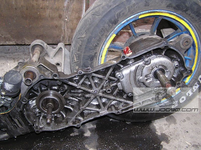

化油器用VM20的,自制加大原装空滤(详见以前的贴),排气用回原车主的V8,因为V8头段无力,所以压缩设定在 12.5BAR,传动也迁就了V8的头段无力特性,轻离合,5克珠,1500转长大弹簧,点火器自制,有三段点火时间选择。
 楼主| 发表于 2009-3-8 00:13:46 | 显示全部楼层
