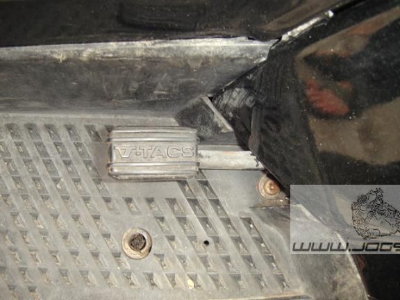

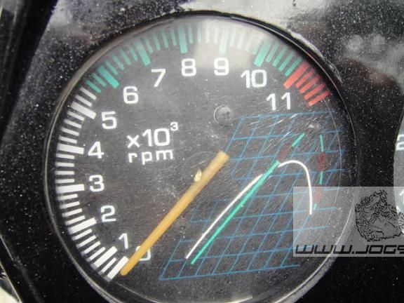

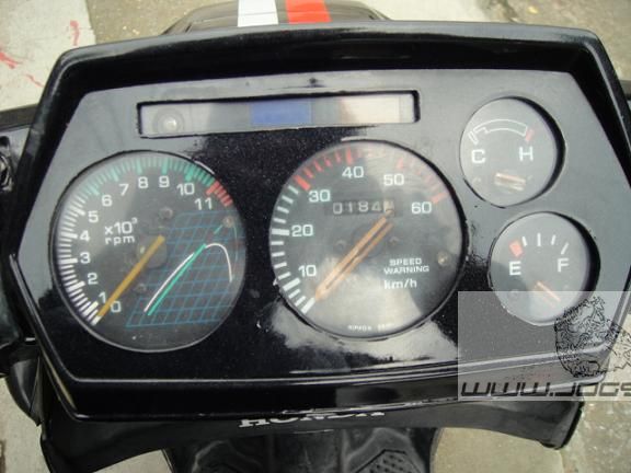

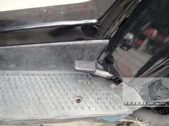

大师,我有部83年的本田BEAT原装50水冷带脚踩排气阀的,过了6千转后如果开阀的话车想疯子一样子,想问你能不能开发一套这样的东西,谁还有这车大家一起交流下。日本的视频
http://zoome.jp/surfride/diary/51
7.jpg 过了6千转踩下它车会想疯子一样
10.jpg 1万1千转的转速表,表上2条曲线代表开阀和不开阀的性能

原理就是汽缸排气口有阀门,很多二冲档车都有,要依靠行车电脑控制打开与关闭时间,有兴趣可以搞一个研究一下.开发一套,除非像是富哥那样用PGM汽缸改上JOG机器,但基本只能手动控制排气阀开合,除非电脑高人可以编写一组程式例外.试想一下在没有排气阀的汽缸加一个排气阀,应该太高难度了吧,呵呵!其实也有人把车上原配的汽阀搞成全开,只是起步要高转一点而已,改装就是要"无果样整果样"
