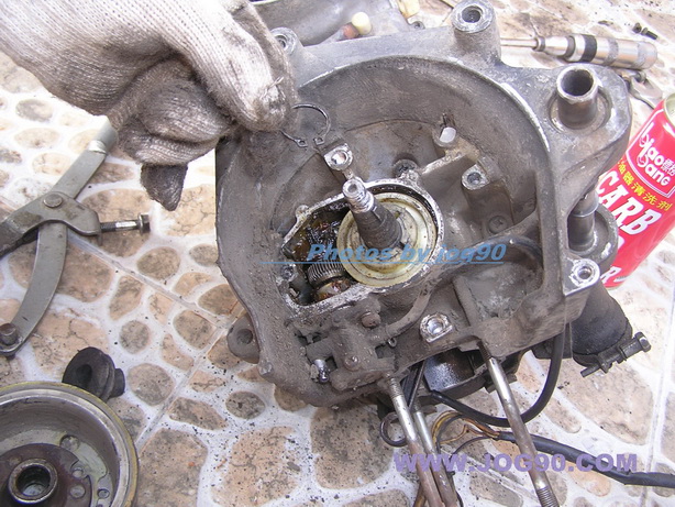

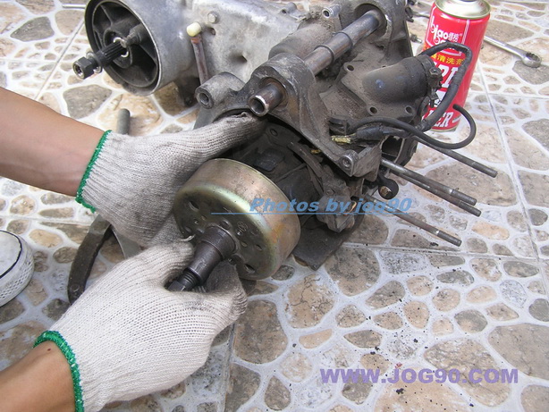

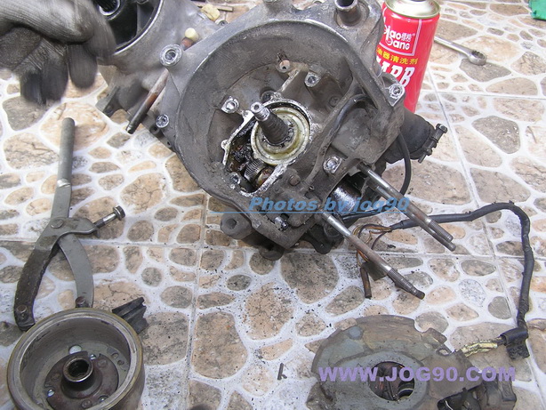

磁电机拆掉后,然后拆线圈,晕,居然装JOG90的2JA线圈,原装是3VP的,点火时间不同,要换。
然后继续拆下去,直到把机油泵所有附件拆光。

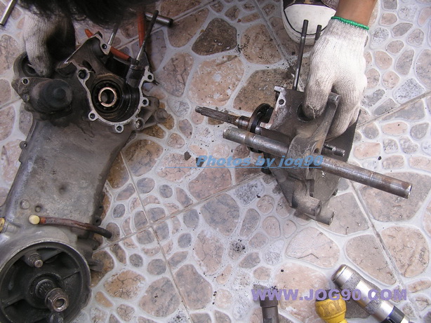

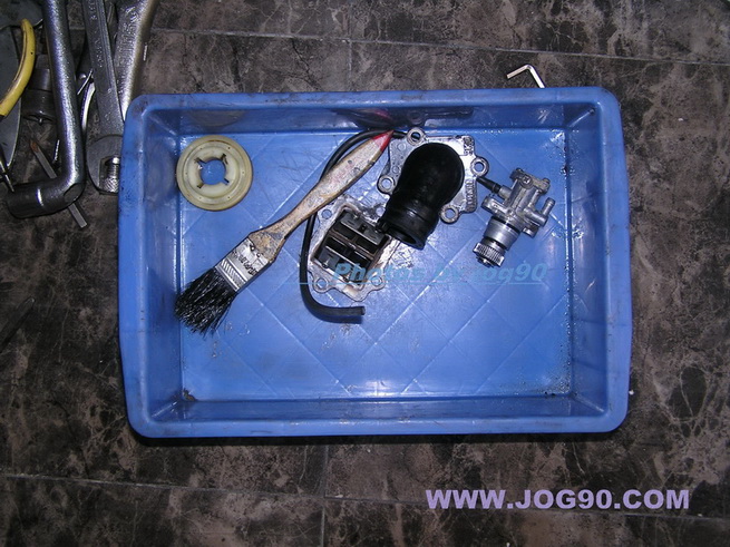

移开机头吊架那圆管的卡簧,把圆管从机体中打出来,拆下磁电机那边机体紧固曲轴箱的六个罗丝,再一次晕倒,居然用手可轻松分开两边机体!通常做法是用开箱工具把曲轴从其中的一边机体中顶出来,然后再顶另一边。也好,省下一步骤。然后细心观察曲轴箱是否有问题,原来问题出在曲轴上,曲轴已不是原装品,曲轴连轴承位置居然可以轻松分开,曲轴端出现了严重磨损!如果问题出现在曲轴箱上,轴承位磨损的话,就白费心机,整个机头报销算了! 19.jpg
