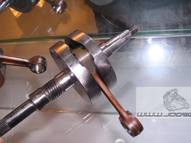

常见的战马180条电木曲轴,
和合180条全金属覆盖曲轴。

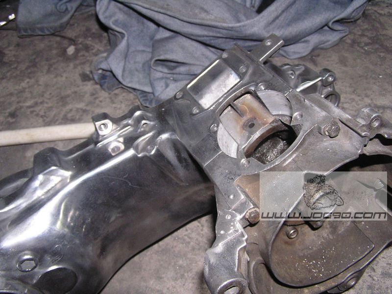

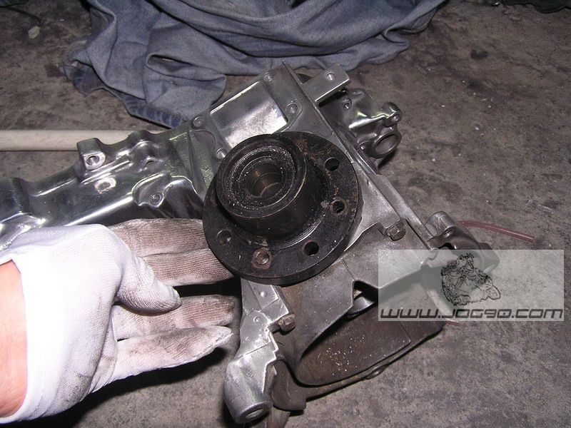

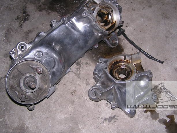

首先确定好中缸和曲轴的尺寸,然后用专用工具和普通钻床加大机器。

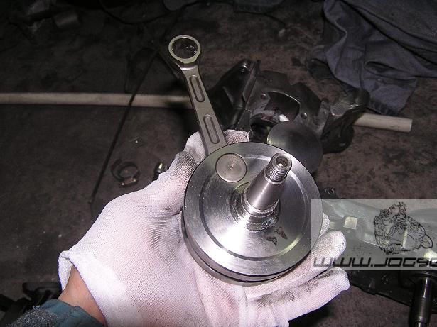

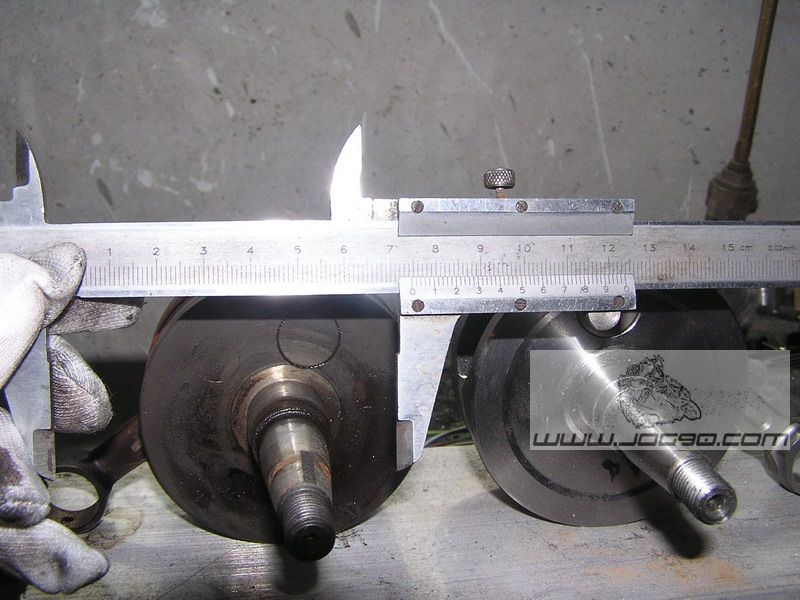

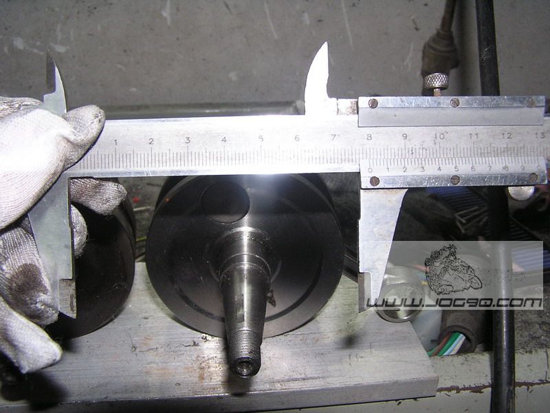

先对比一下半组曲轴与全组曲的尺寸

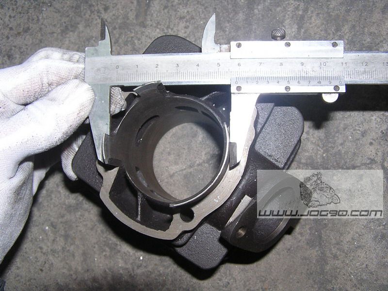

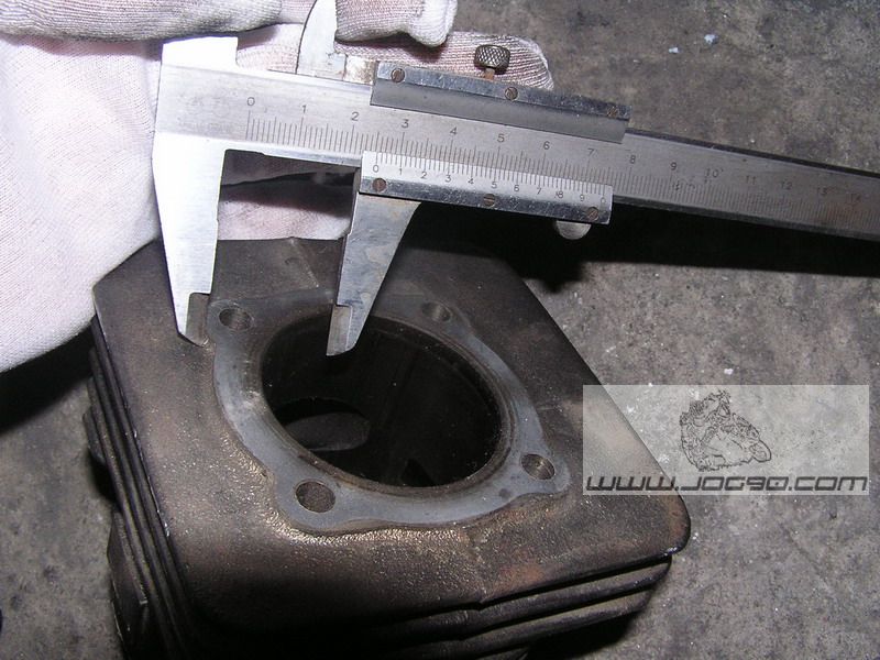

加工前要量一下中缸的外径,然后稍稍加大0.5MM左右能顺利套下中缸可以了,太松太紧也不适宜

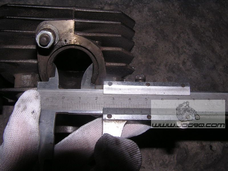

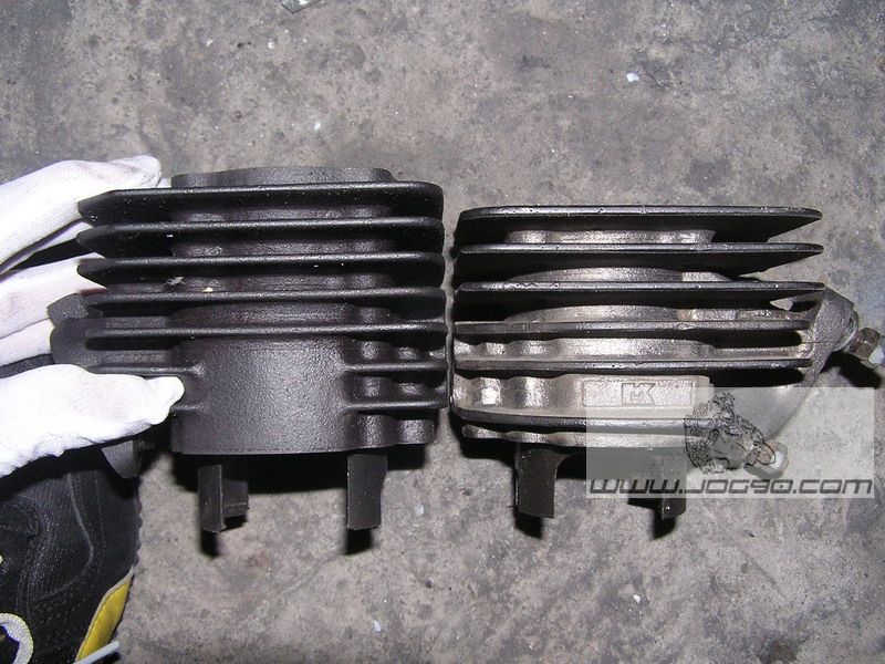

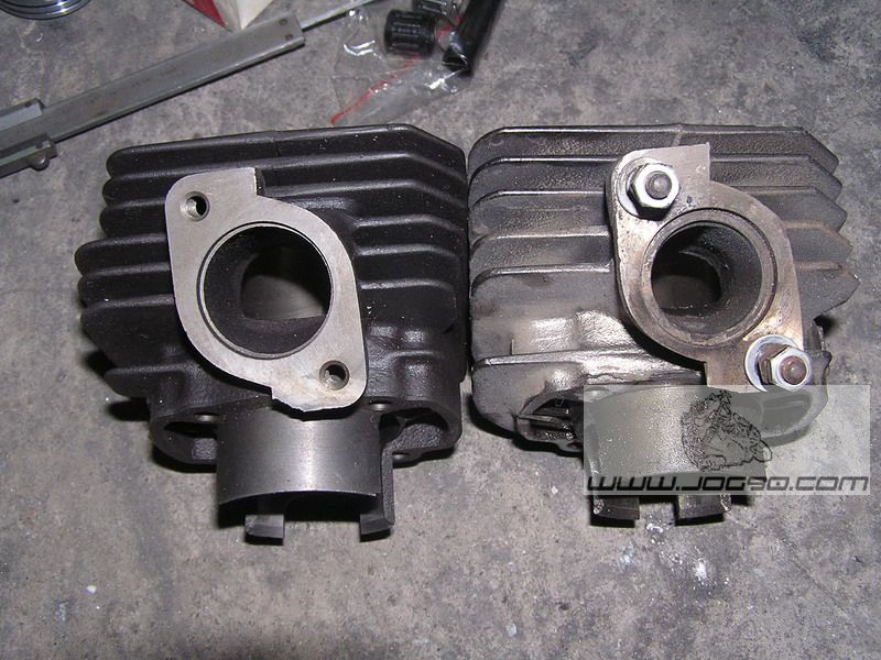

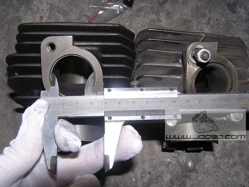

对比一下半组缸与全组缸,高度必然相差得多,排气口高度方面,先锋A5全组54缸28MM,KH半组50缸25.5MM,低扭也相差得远
排气口高度

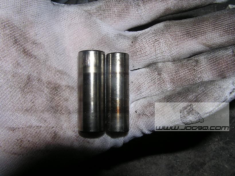

对比一下15MM与12MM梢的尺寸

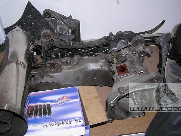

已加工好待安装的机器

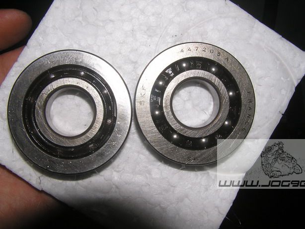

 特别难买的SKF DIO正品轴承,价格不菲!

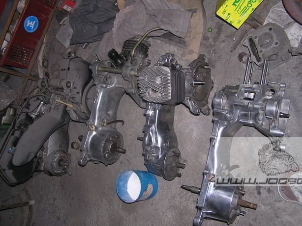

由右边到左边的机器分别是: EVO改TOP动力,DIO改全组120C,JOG90 3WF改103CC,最左边那个就是所谓的限量500台的ZX纪念版,已收藏多年,虽说是限量版,但今天居然突然收到了另一台ZX纪念版机器,所以比较难得的。
