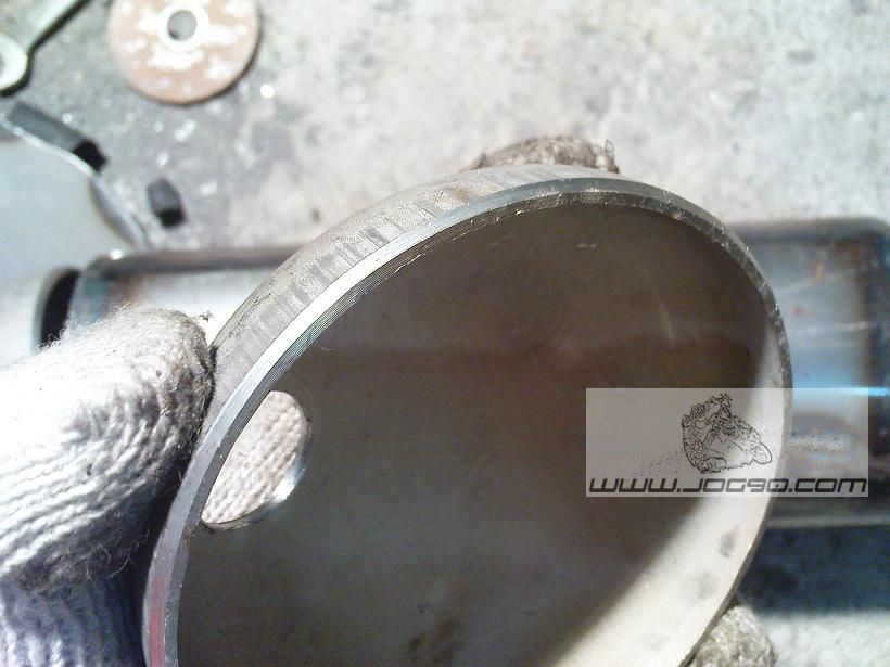

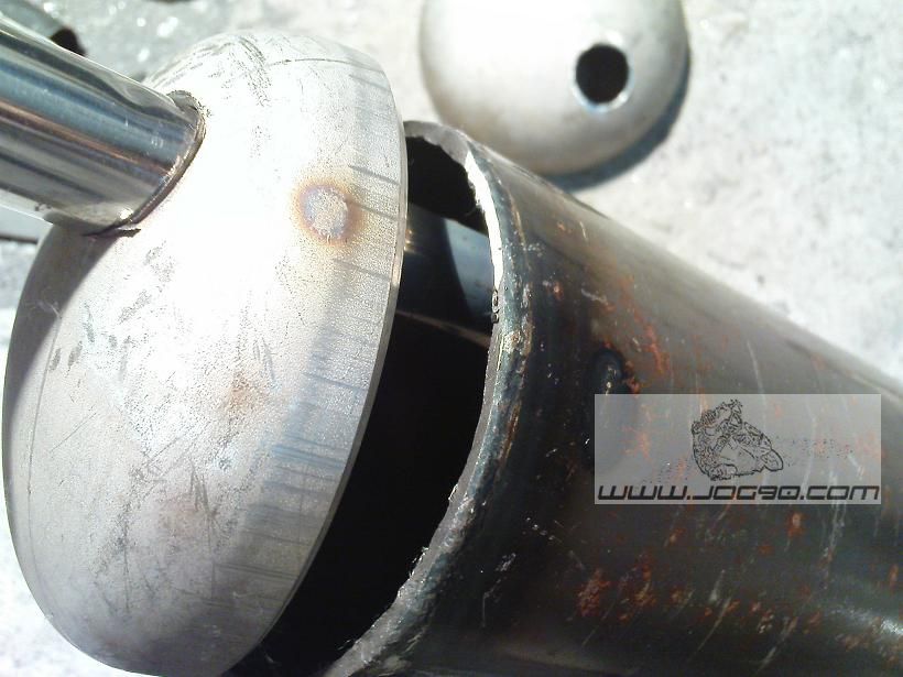

这条应该是八耐来的。其实比长剑还要早,98年三水全国赛已经大量出现在中山天朗的车队上。
你订的排气只做了后部分,前段要等铁佬做,管身用3MM料做,比较紧固,V8的是1.5MM,而且考虑到你追求尾段过为主,前中段彭涨室比原来的要长得多,回压室尺寸没变,头段稍为差一点,尾段增加。

已做好了,换你的要求尾段要快而做,比以前做的要长, 达 30CM 长,要一定的转数才吹得起,28MM头段,尾口18MM,绝对够54缸用。
 先试用,满意后付款,明早会收到。
