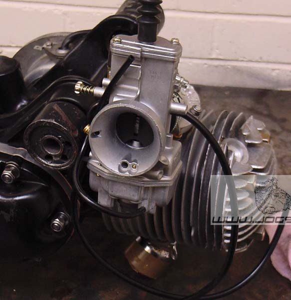

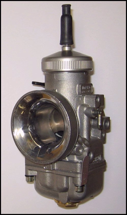

小绵羊不用这么大口径的化油器吧?我现在想换化油器,有几个选择,我的车是malossi 86cc的整套动力,化油器想考虑TMX 27\TMX30,TM28,DELLORTO VHST 28\DELLORTO VHSH 30。你觉得用30的化油器太大吗?如果不大的话我就在VHSH30和TMX30里选一个,我知道VHSH绝对是很强的东西,是125cc的卡丁车用的,TMX就不是很清楚了。但是我们这的高手和我说我这个配置用30的化油器太大了,缸吃不完的,让我用28左右的就够了。那就要考虑TMX27,TM28,VHST28这3种了。我想TMX应该是比TM强的吧?但是27比28小了一点,不知有没有影响。TMX没有28的。VHST也是比较强的化油器,是malossi 建议使用在86cc中缸套件上的,可以说是官方配置吧。现在想听听你的意见。 f3d4780c9793e8c11149d75a889a8000.jpg

发表于 2009-9-29 20:57:07 | 显示全部楼层
你所提及的化油器我全部没用过,TM28除外
确定好化油器后,拉一程中转速然后迅速看火咀,没问题就可以拉高转速看看,50缸转数不及47.6高,估计化油器应该不难调校。

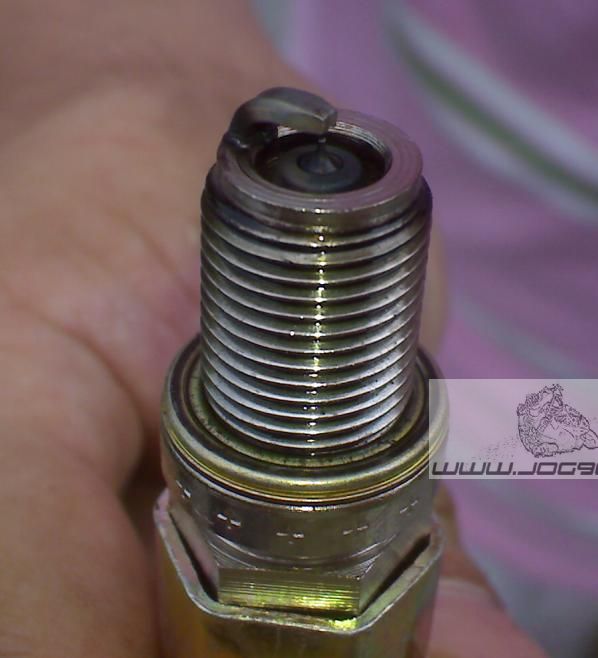

这张照片是1万到1万2千转短距离行车后的照片,油门4分之3开度时的,油门是一把急加下去的。油针在下面第二格。主喷vm30原厂210# 差不多1.3mm,太小,我用1.45mm的钻头钻了下。怎么样? 1414af9b6eb3b91ad03266c1539e4202.jpg
发表于 2009-10-5 19:54:46 | 显示全部楼层
再浓一点比较好,感觉还是淡了点,如果用赛车燃料,可以不变主喷也可以。
