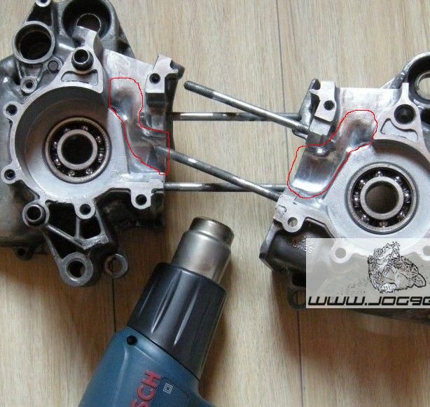

诚恳向各位大师请教汽道的修改,要修改什么???

诚恳向各位大师请教汽道的修改,要修改什么???图片点击可在新窗口打开查看

发表于 2010-8-24 23:55:35 | 显示全部楼层
无非就是把排气口磨宽再磨高到22mm,但你的v8排气怎么够排气啊?

以下是引用枫度在2010-8-24 18:01:11的发言:
直接装就有132了~~~让你会做气道分分钟破200!仰望中!
WDJ 的贴里面有图片..

叼,又要我劈开个箱啊,不过都好,换番个哈厂轴承都好,个漏野NTN好响,怕拉几次极速就爆炸。

以下是引用jog90在2010-8-24 23:55:35的发言:
是指缸内排气口离缸顶的最短距离为22MM吗?我现在的是23MM,不过我的排气口好扁的,像蒜子,和另一个森诠不同,它很圆的,像半月。唔够排就响开个孔。
那么排气口的大小形状要搞吗?
