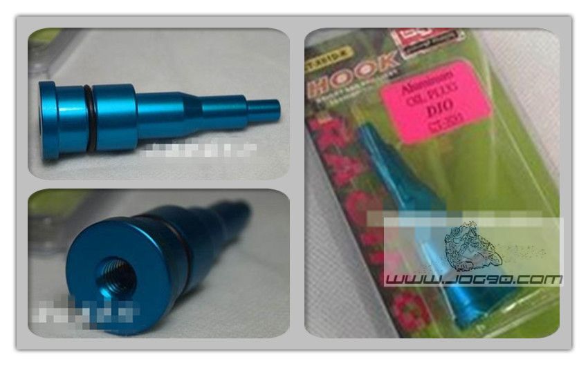

以下是引用肥铭在2011-8-30 21:38:14的发言:
机油倒落油缸预混,拆了机油泵其一是减少曲轴负荷,其二是很多KIT的曲轴没机油泵齿。
借用佐(翻空猫绵羊)淘宝店上嘅图片:      望多多包涵!
①咁拆落佐机油泵后,遗留嘅窟窿系咪用加工嘅金属塞住距就OK啦~
上面图片个零件系咪就系适合拆除机油泵之后,塞住个窟窿用嘅塞子?!DIO同ZX都系通用?
②机油倒落油缸预混,比如系加满佐一箱汽油,咁要混入几多机油先至合适?同埋效果点先会好?
比例大概系几多嘞?
麻烦晒师傅仔浪费口水解答解答啦!

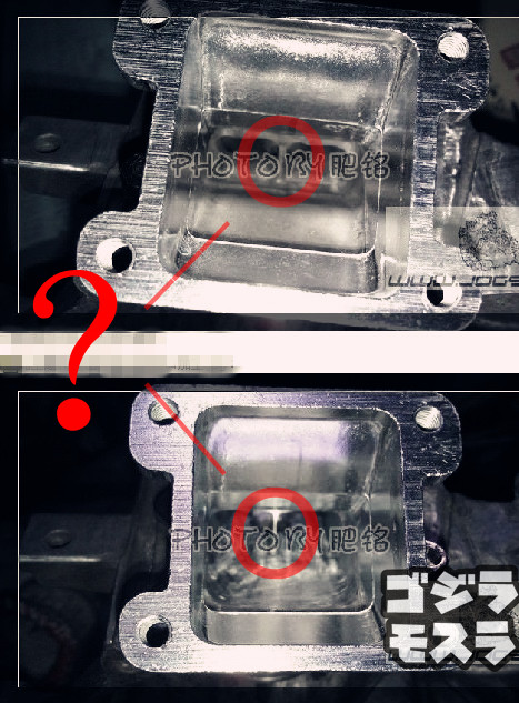

继续问问题。看了铭哥仔加工抛光的进气道,请看图里红色圆圈处,DIO进气道的中间都有一个小柱子。
为什么在抛光铣大加工进气道的时侯,不会把中间这小柱子铣掉的?!就算铣得很薄也会保留着。
其实保留它会不会对进气产生阻碍?还是它有起到其他什么重要的作用呢?
