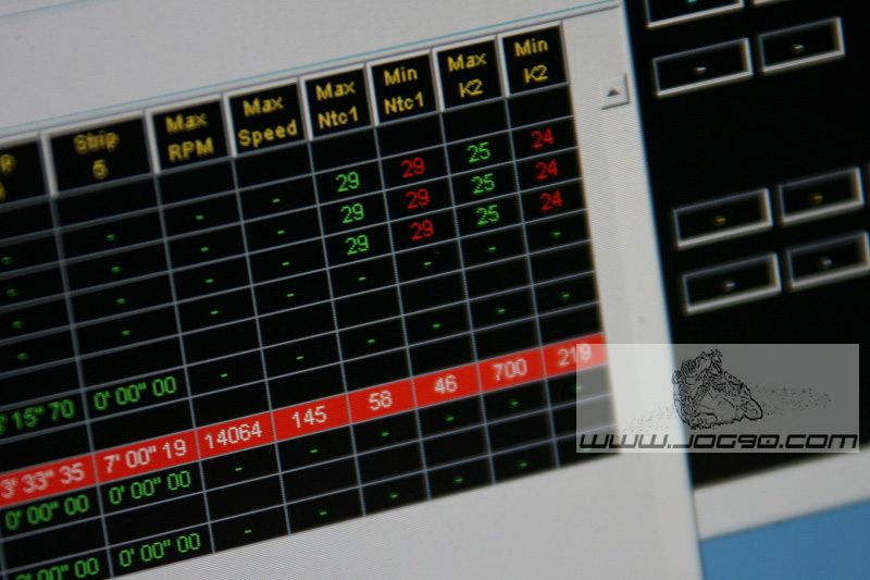

言归正传,大家知道140KM有多快吗?小弟有绝幸接触过一些真正能跑到 140以上的战羊,以第五界东望洋大赛的S6厂车为例,欧洲改好运过来,改装费超过八万大元,极速145KM,最高转速14064转,这些羊的马力有多少匹吗?24匹以上!一般的90C改54缸300条有多少匹?顶多13匹,还要原装12齿尾牙,会快吗?不要被那些假咪表所蒙蔽,改车必须清醒点好。
