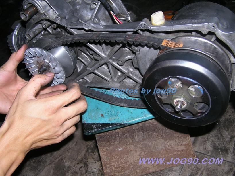

一下压缩。
留意一下碗公,已经变色了,表示这个碗公已被高温烧焦了,可能已经变形了,上手车主的离合器打滑产生高温造成的。
 楼主| 发表于 2008-10-13 12:22:02 | 显示全部楼层
装上珠盘,jog50的珠盘有两种规格,一种是后期的大萧珠盘,较注重尾段速度,还有一种是小萧的珠盘,见图左边是evo的原装珠盘,右边是不知名的“改装”珠盘。 16.jpg
[此贴子已经被作者于2008-10-13 12:22:26编辑过]

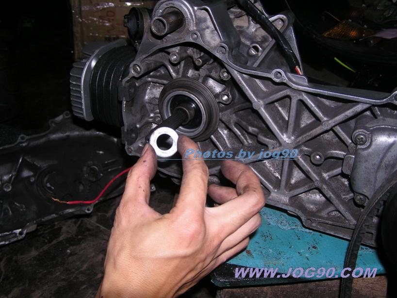

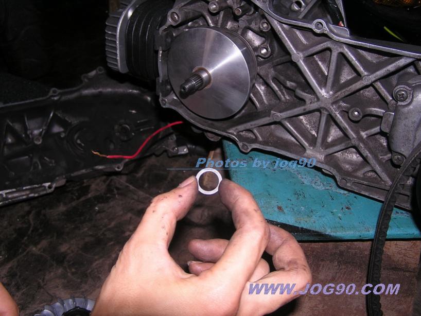

 楼主| 发表于 2008-10-13 12:26:43 | 显示全部楼层
反正到时调传动还要搞的,随便装一套上去就算了。
注意,因为改大了中缸和缸盖,压缩比会提高很多,原装电启动已经不够力启动,可拆下启动组,也可以减轻曲轴的负载,提高动力,但要用厚度一样的介指垫在原来位置。

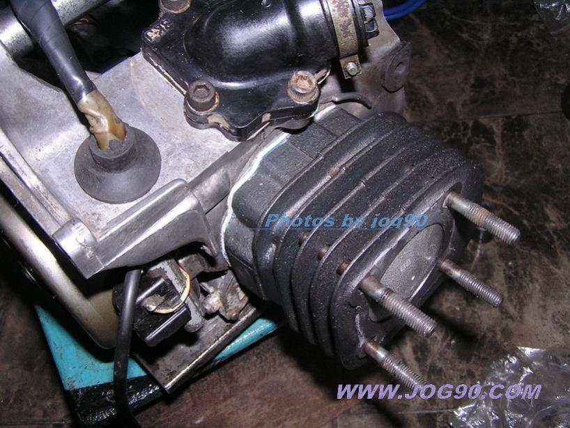

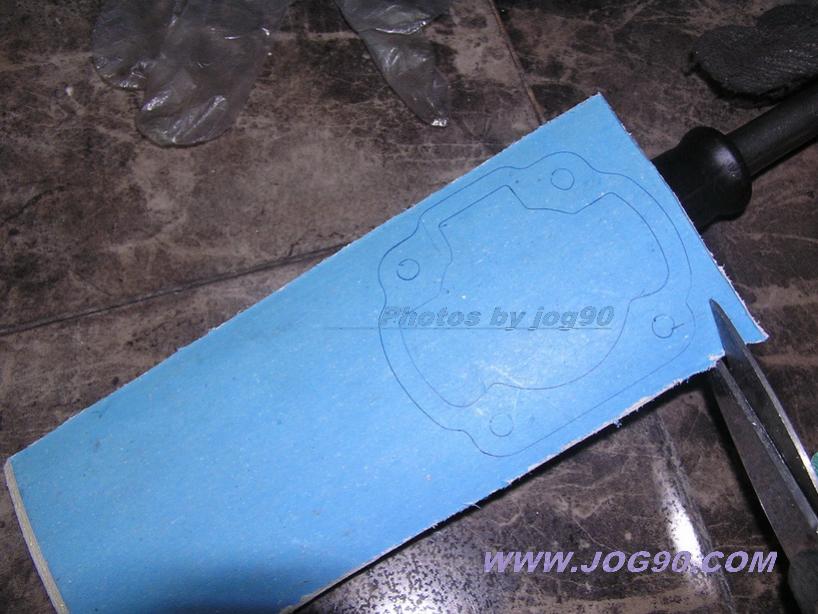

 楼主| 发表于 2008-10-13 13:04:00 | 显示全部楼层
[此贴子已经被作者于2008-10-13 13:04:28编辑过]
 楼主| 发表于 2008-10-13 13:06:56 | 显示全部楼层

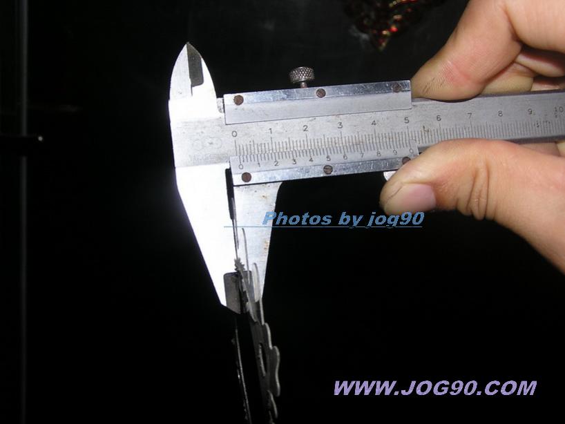

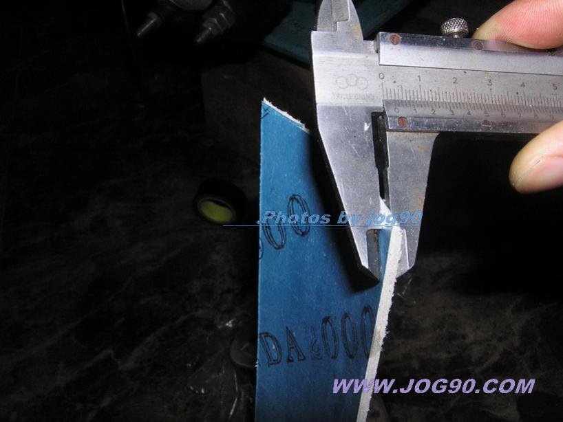

 楼主| 发表于 2008-10-13 13:14:08 | 显示全部楼层
经长时间测试,因为森诠 47缸因为排气孔定得过高,压缩不高也导致低扭流失严重,轻薄的活塞也容易出问题
[此贴子已经被作者于2012-1-3 14:48:36编辑过]

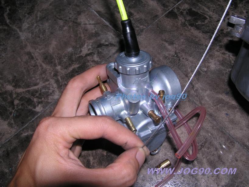

 楼主| 发表于 2008-10-13 13:28:23 | 显示全部楼层

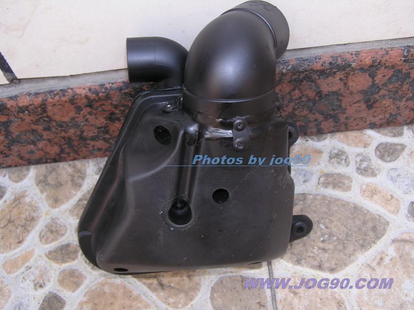

然后装进气部分,进气片用JOG90的双重厚进气片,以防过软。
众所周知北京灰尘奇多(奥运前电视播得太多相关报道,直指北京空气指数差),如果不装空滤的话车子玩不了一个月就会严重磨损。
空滤是自家特制的,进气量特大,进气声几乎为零(自豪ing),弯头部分打了拉钉,以防松脱。
对比一下原装的。
然后是10mm的厚绵,极好地过滤灰尘,改用了特大弯头,就算是厚绵也足够进气(后来试车时取下空滤和装上空滤作对比测试,装上空滤后动力影响极少,而且进气声为零,多年研究和尝试果然没白费,再一次自豪.......)
最后就装上早已改装好的大vm20化油器,上海mikuni产品价格便宜,内部改装后效果媲美进口过千元产品,中尾段加速相当有力。
[此贴子已经被作者于2008-10-13 13:35:37编辑过]
