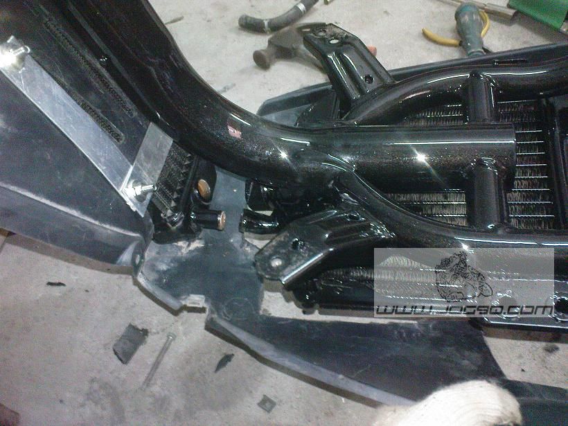

比亚乔水冷125
发表于 2010-7-6 12:42:54 | 显示全部楼层
可以装在脚踏板下面,即水平位置
也可以装两个水箱,前面小水箱,中间大水箱
我这台jog装了两个水箱,隐藏得比较严密

发表于 2010-7-7 13:01:07 | 显示全部楼层
大师装的位置好隐蔽 前轮后小水箱是大沙的吗?
发表于 2010-7-7 19:35:07 | 显示全部楼层
是大鲨的,其实可以装更宽一点的,但不要长过大鲨的

发表于 2010-7-7 19:59:47 | 显示全部楼层
脚踏板底下大的水箱是?? CB400装的下吗?
发表于 2010-7-7 20:35:20 | 显示全部楼层
用cb400的装下面的很容易,但接口位置要重新改过
我也不知道我的是什么水箱,反正在二手档随便买的,看着成色很好,也够大。

发表于 2010-7-7 21:29:22 | 显示全部楼层
MALOSSI水冷 一个大沙水箱够用吗?
发表于 2010-7-8 01:56:34 | 显示全部楼层
起码三个大沙水箱
 楼主| 发表于 2010-7-8 08:15:54 | 显示全部楼层
 水箱大小也要根据天气来的,冬天2个水箱够用的话,夏天可能就要再加一个小水箱。
