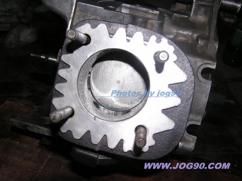

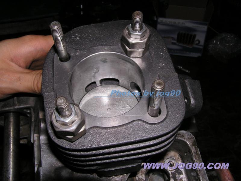

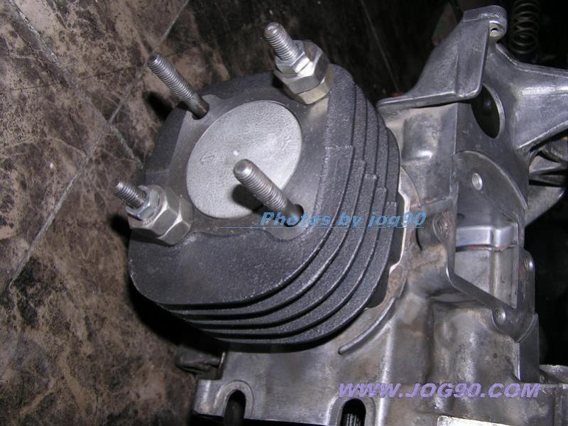

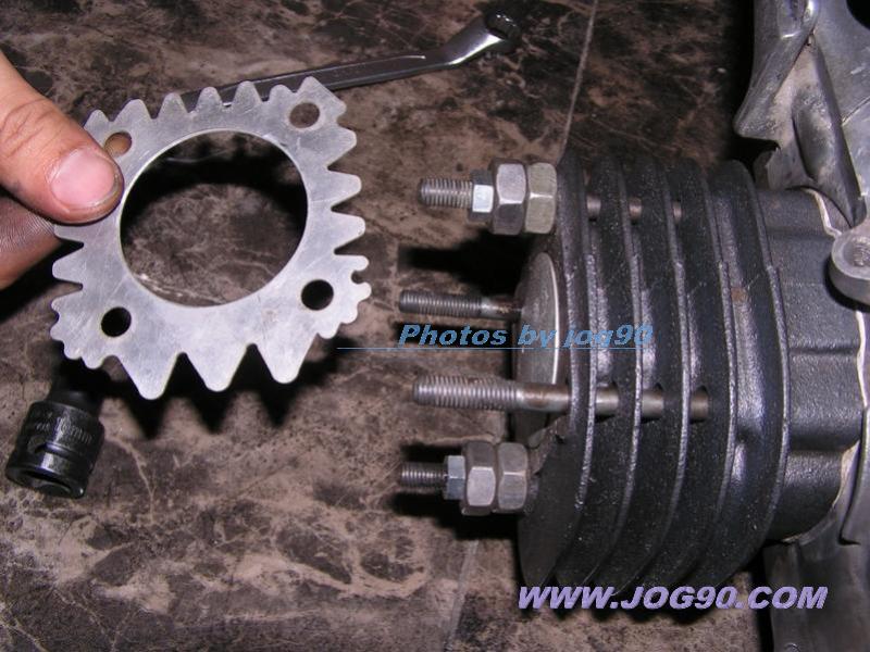

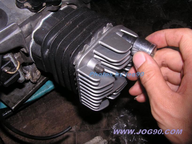

然后装上 TOP 1MM厚的铝垫以作调节压缩用,缸顶和缸盖底一定要涂上密封胶!!

但是TOP 1MM厚的铝垫  为什么形状是锯齿形状的啊?有什么特殊的作用吗?
4211
4211
发表于 2008-10-11 21:43:47 | 显示全部楼层
是不是起散热作用的?
