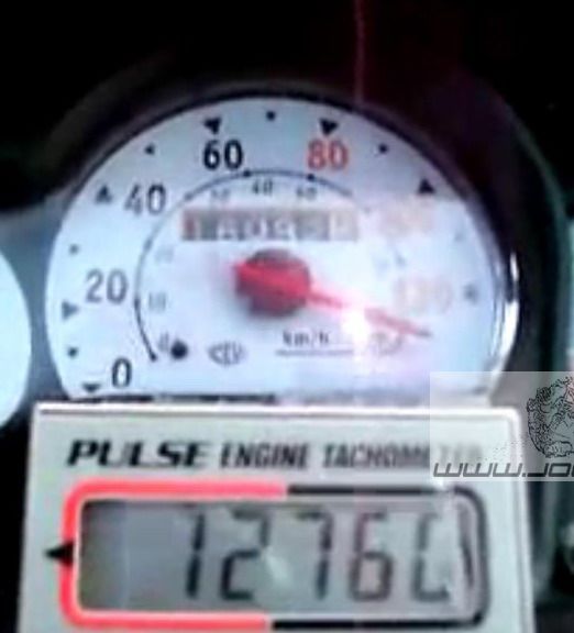

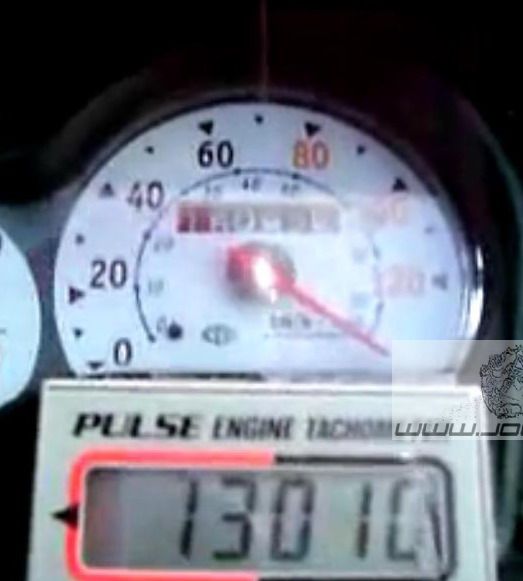

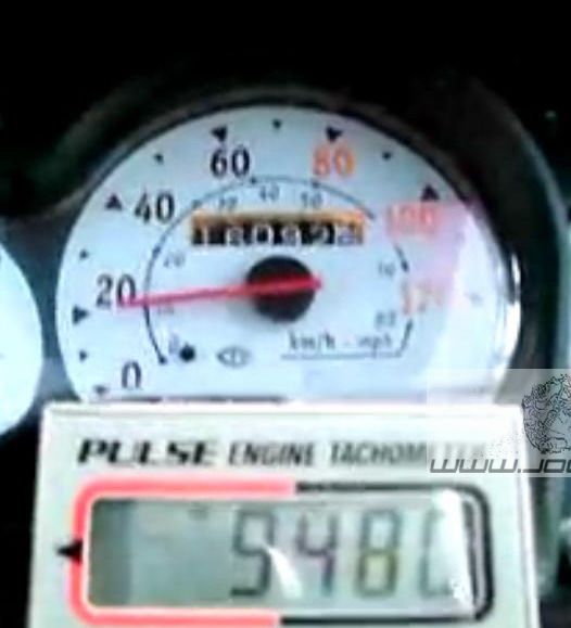

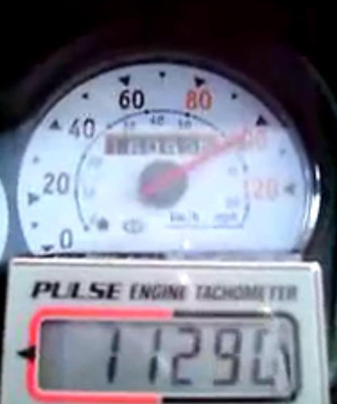

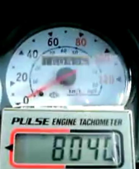

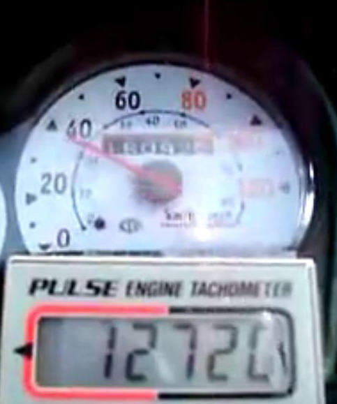

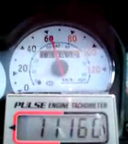

图中的车改了一整套malossi 70cc动力和传动组件
其最大动力在 13500转
最大扭力在 11000转左右
这个数值容易让我设出理想的变速点。

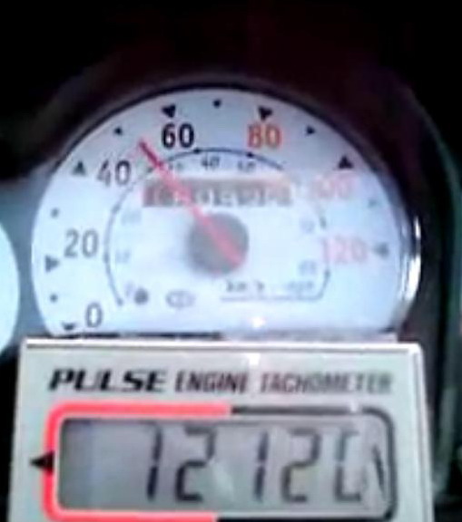

先解释一下其中的变速过程。
起步定于 8000转
 楼主| 发表于 2009-7-14 18:10:26 | 显示全部楼层

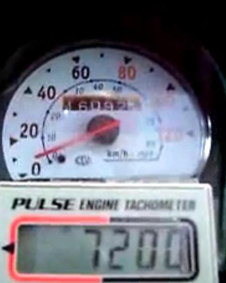

一起步,离合接合,因MALOSSI DELTA CLUTCH离合器超强的接合力,使转数一下下降到7200转
头段0-50km加速过程中比较常用,转数设得很高,以获得异常快速的起围能力,基本上能把所有动力都释放在后轮上,这个过程一般在3秒左右,控制不好极容易翻车。

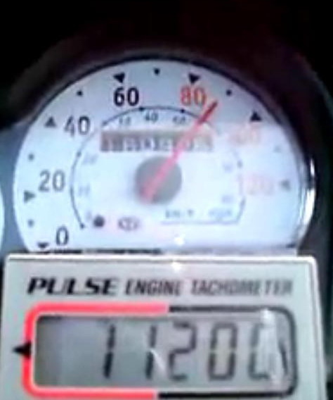

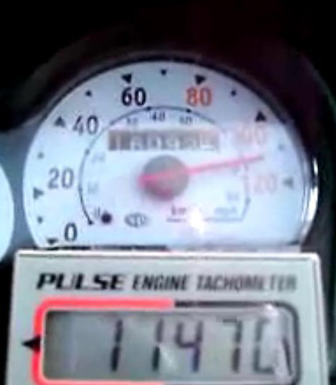

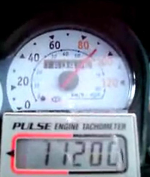

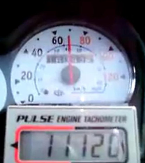

 楼主| 发表于 2009-7-14 18:14:03 | 显示全部楼层

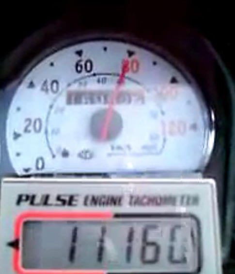

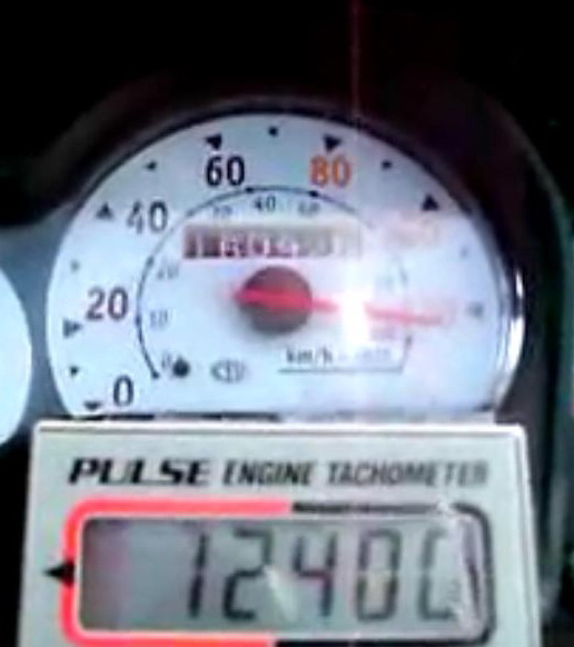

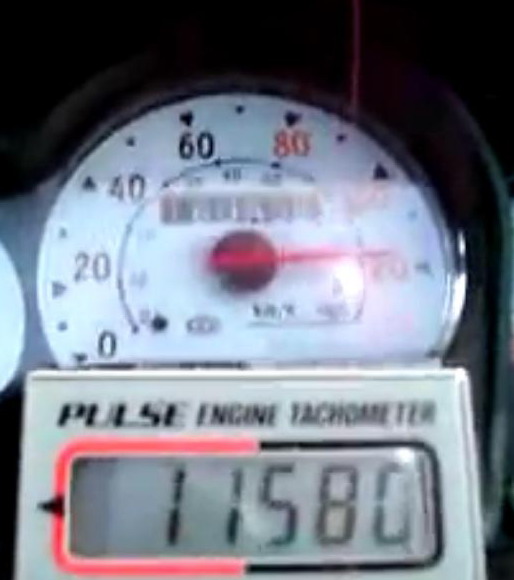

然后是中速60km-115之后的加速,转数表一直在11xxx转左右徘徊,这个正是此传动的中段变速点
因为此车的最大动力区在 11000转到 13xxx转,设置这个转数比较合理
[此贴子已经被作者于2009-7-14 18:26:22编辑过]

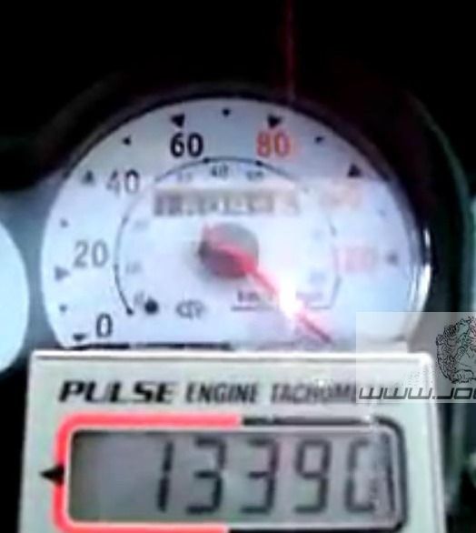

 楼主| 发表于 2009-7-14 18:25:30 | 显示全部楼层

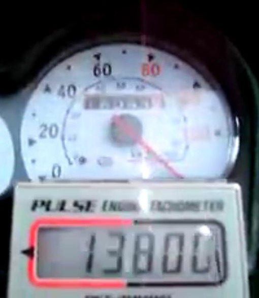

然后是尾段的疯狂加速,120KM之后,皮带已超过了变速点陷入开闭盘深渊。。。。。。
当转数达到13800转时,极速可达到142KM,众所周知自然吸气的车辆转数越高速度越快,
此车若换上更大的排气管后,转数可达到16000转以上,极速破170KM,这正是A-KIT部品的恐怖之处。。。。。。。
 楼主| 发表于 2009-7-14 18:32:54 | 显示全部楼层
整个加速过程计时:
0-50KM   3.6-3.7秒
50-115KM   7.1-7.4秒
115- 140KM    7.5-7.8秒
就是说,0-140KM的加速在 19秒以内完成,其中20-130KM加速最为恐怖!
[此贴子已经被作者于2009-7-14 18:33:57编辑过]
