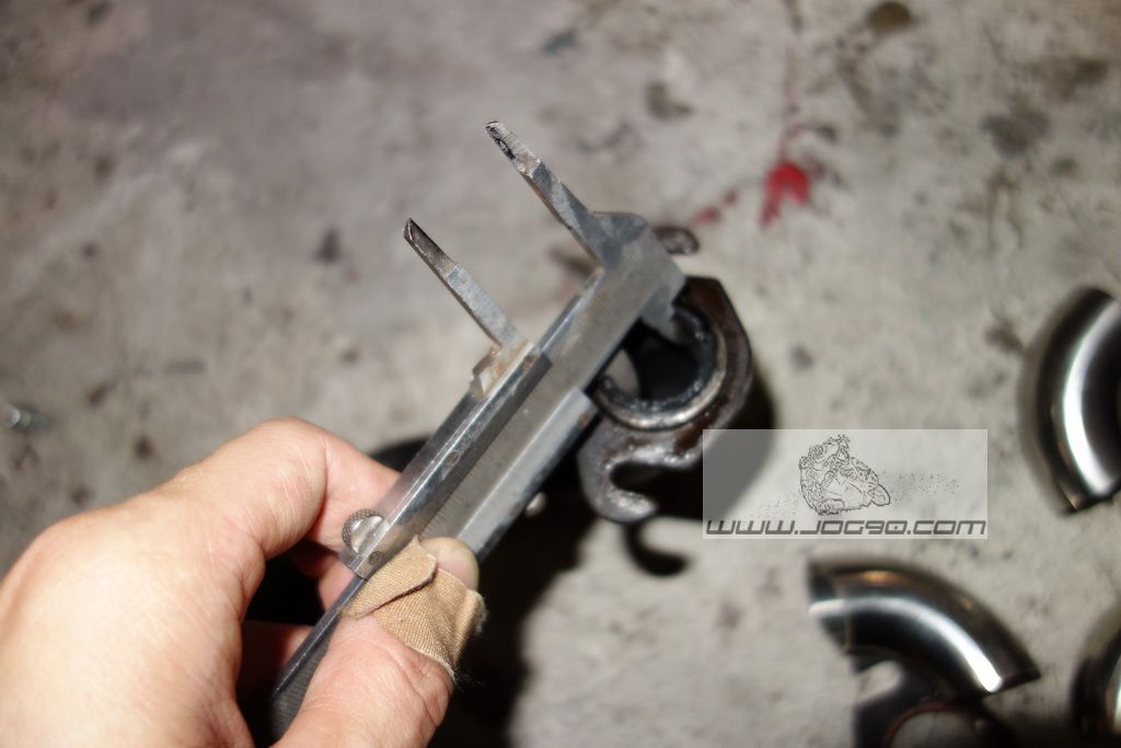

排气管用原装的,但要改颈位,由原来内径20.6MM改成25MM不锈钢管。
原装排气管声浪极低,低扭好也省油,但极速只能维持在90KM之内。

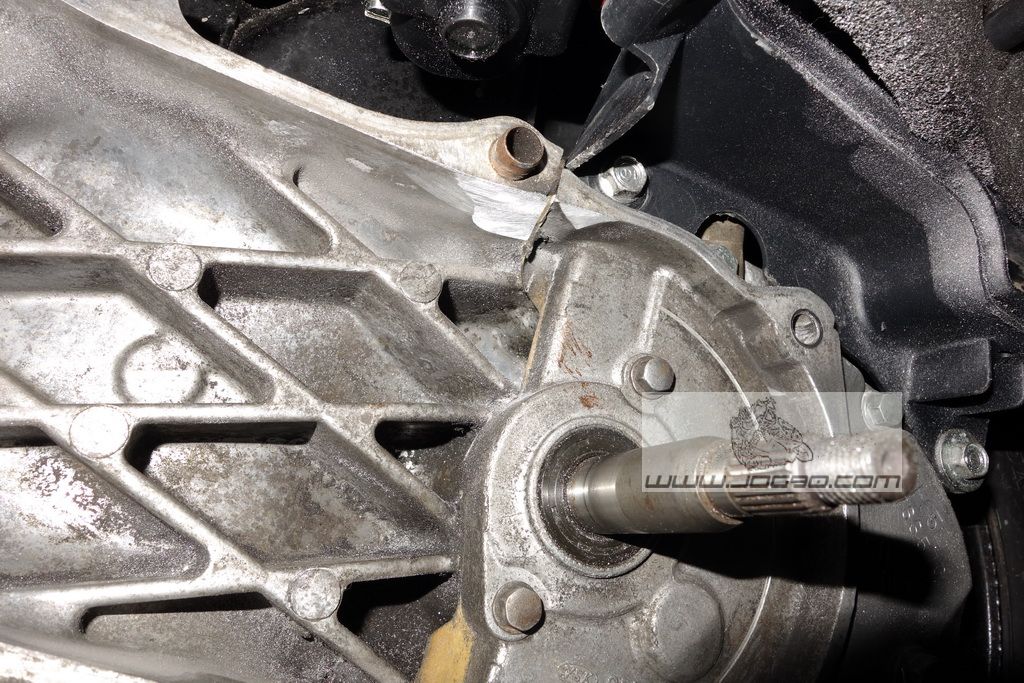

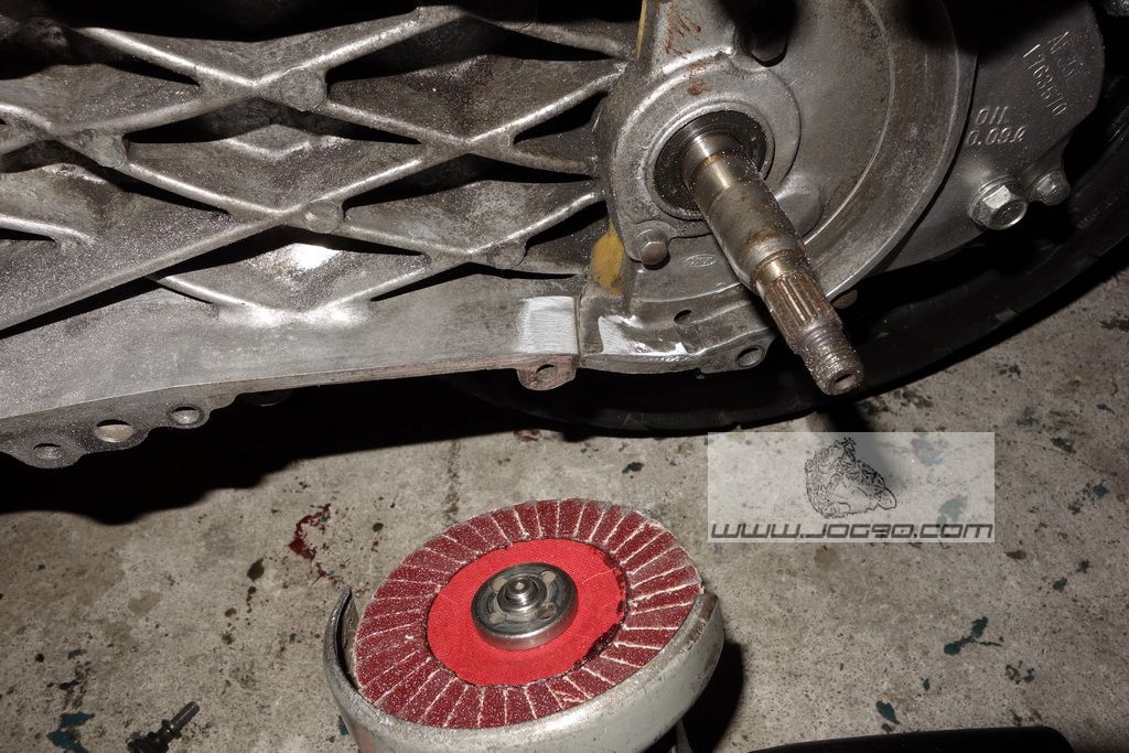

传动
打磨一下传动箱后部,以免磨到皮带

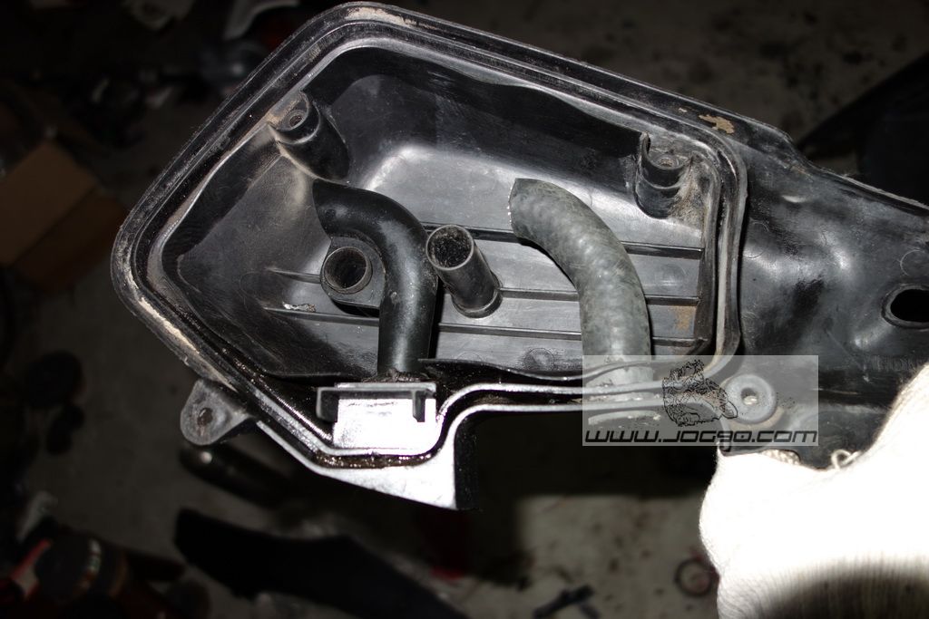

空滤加多一条进气管增加空气量
装好传动盖,空滤,启动进行初步磨合。

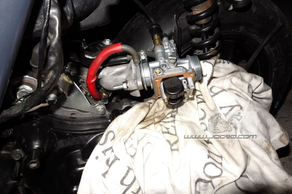

首先换成更大的主喷。
更换主喷相当方便,拧松接头,转一下方向就能拆油底。

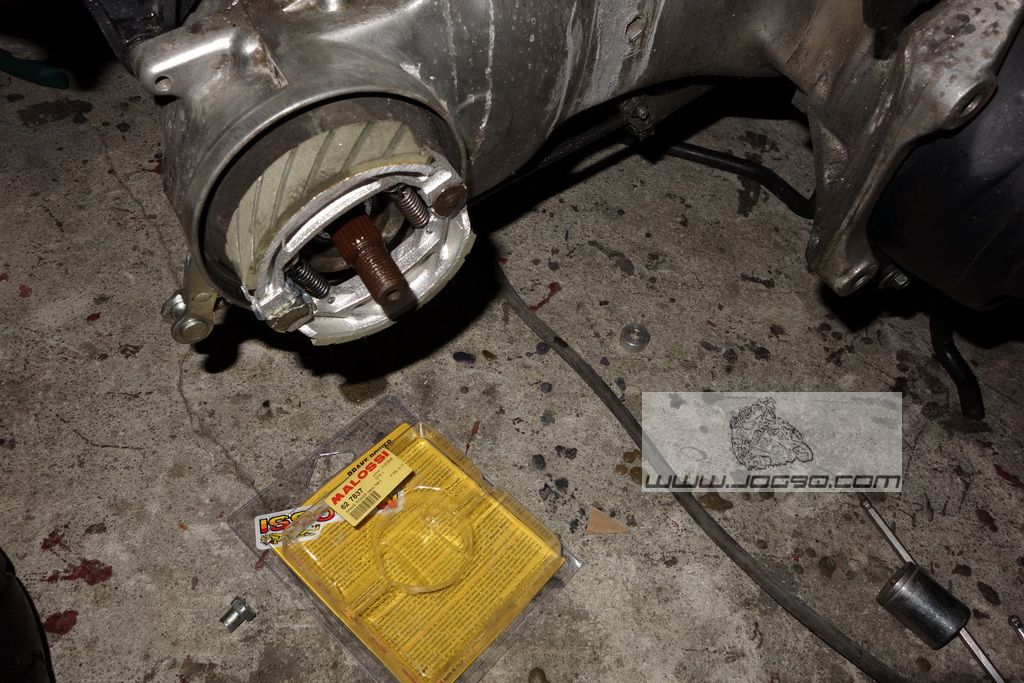

先把后刹车和轮胎一同换去
ZX的后刹车豉比JOG尺寸要小,很难做到JOG那样轻松锁死后轮的效果,而MALOSSI 的ZX赛车级刹车皮就大派用场。
