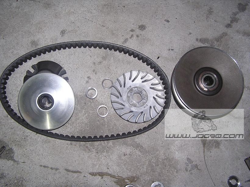

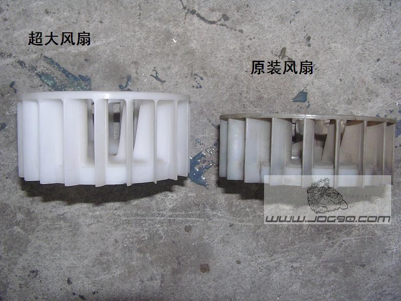

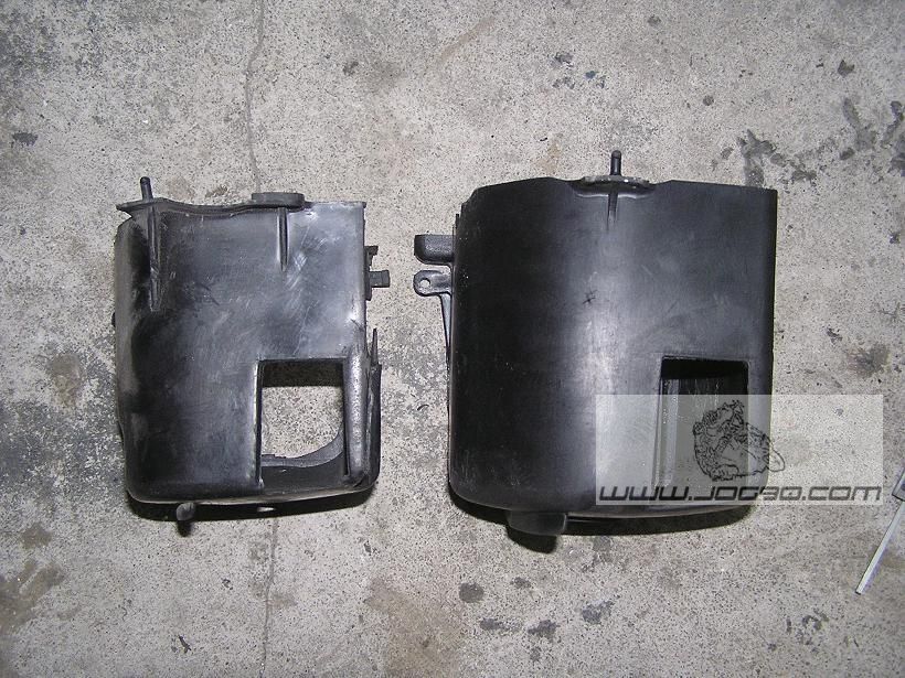

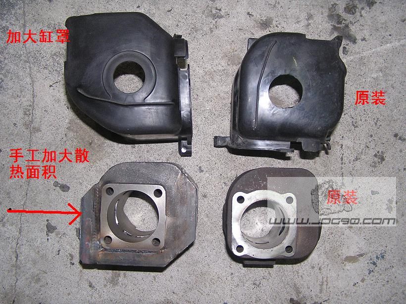

手工加大缸体散热片,和缸盖散热片,配合大缸罩和超大风扇,能大幅提高散热效率,经实测表明,气温在31度时,90km速度时行驶15分钟缸体温度76度,缸盖温度91度,基本属于安全温度,比未改时的超百度要可靠得多,也达到了中面积水冷的效果.
再配合高效率的大传动组,高角度大面积的珠盘可以低转数高速度运行,尾段行驶更轻松.

请问大师.
这加大的风扇和散热罩是什么车的?

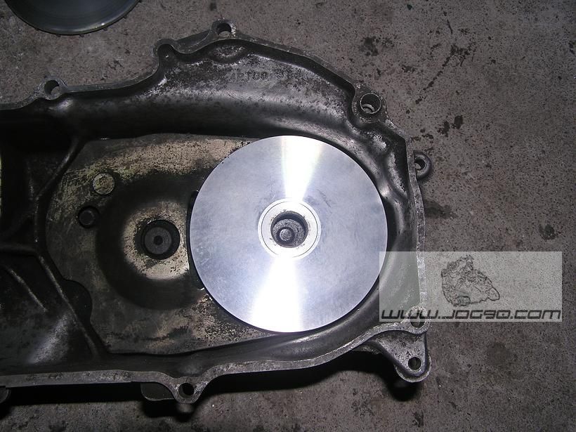

传动真大啊,差不多碰到旁边了。
