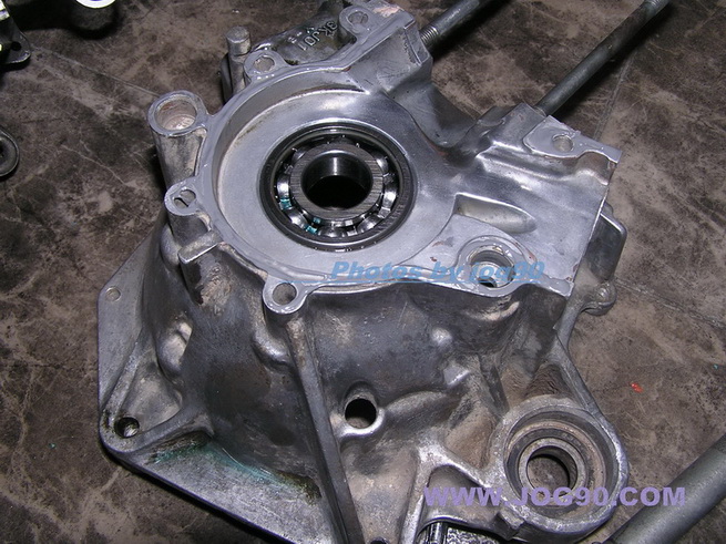

 楼主| 发表于 2008-10-5 01:06:51 | 显示全部楼层

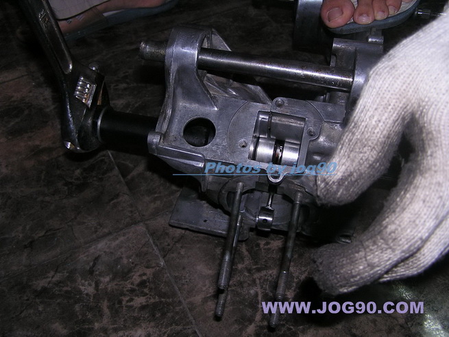

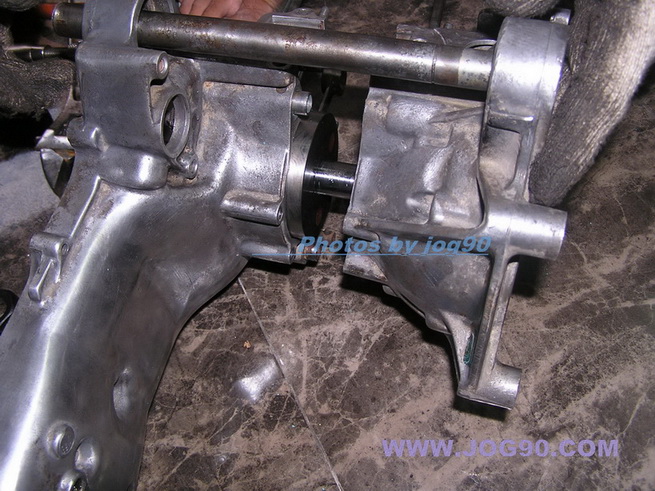

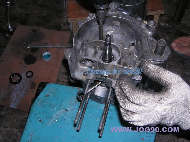

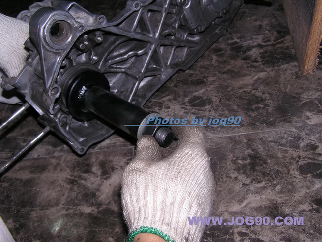

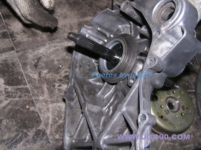

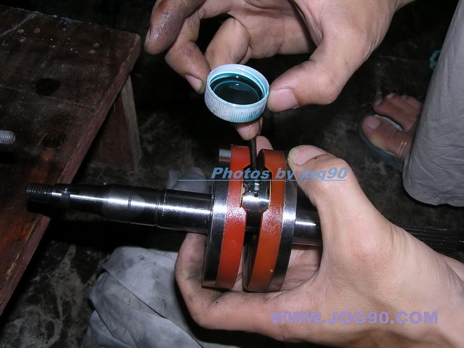

 楼主| 发表于 2008-10-5 01:08:59 | 显示全部楼层

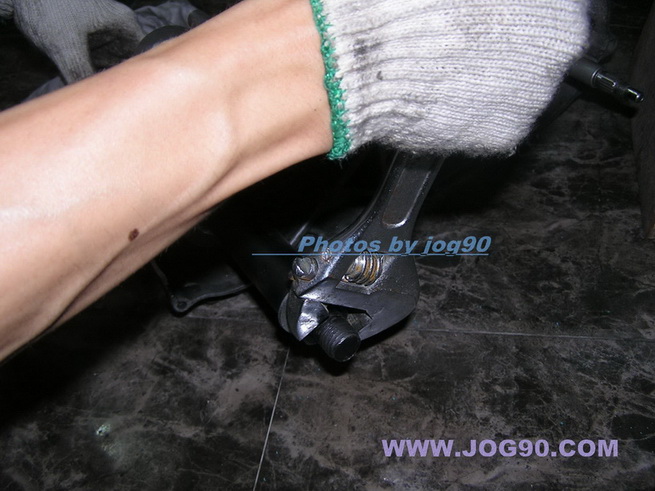

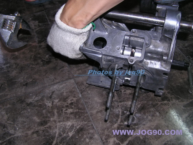

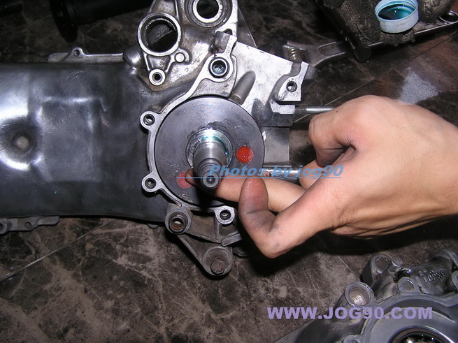

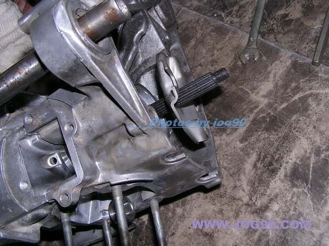

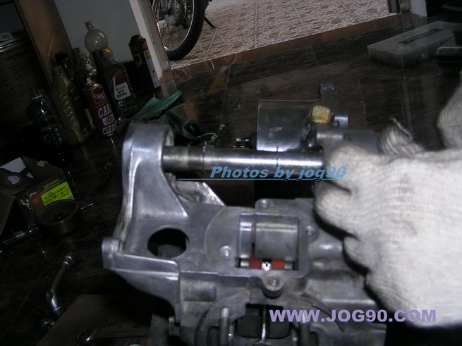

 楼主| 发表于 2008-10-5 01:14:37 | 显示全部楼层

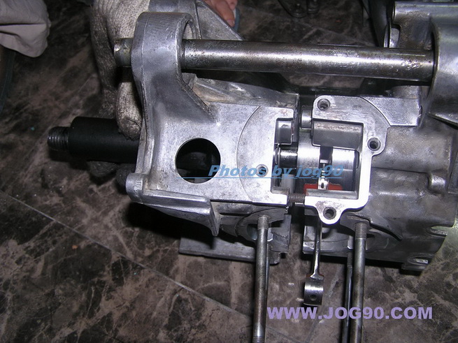

 楼主| 发表于 2008-10-5 01:21:57 | 显示全部楼层

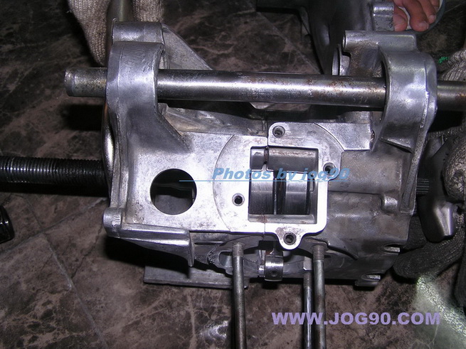

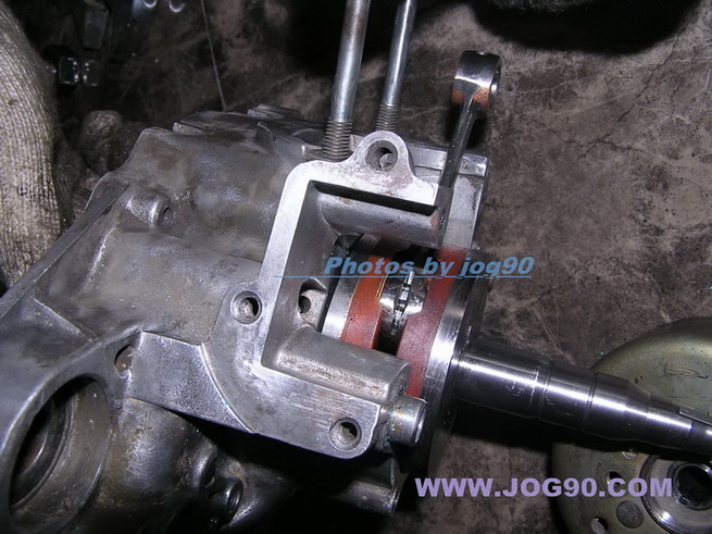

 楼主| 发表于 2008-10-5 01:24:50 | 显示全部楼层

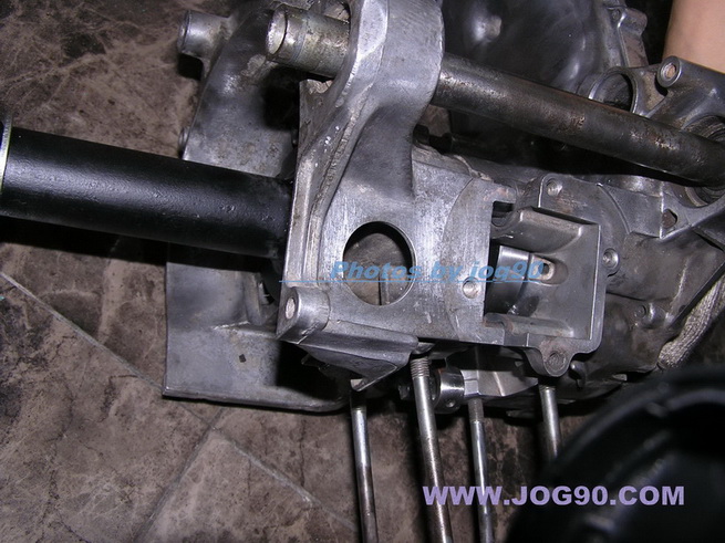

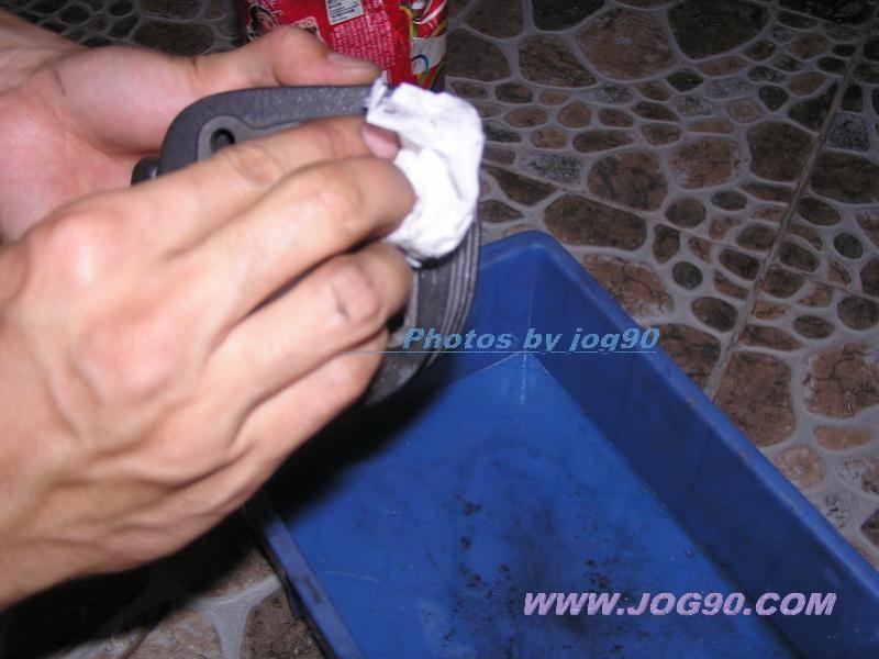

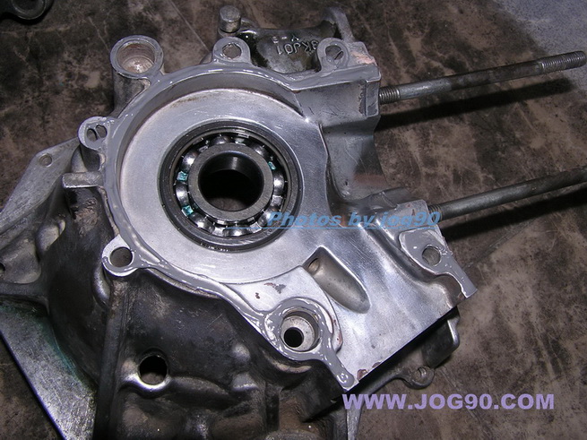

 楼主| 发表于 2008-10-5 01:26:05 | 显示全部楼层
 楼主| 发表于 2008-10-5 01:38:51 | 显示全部楼层

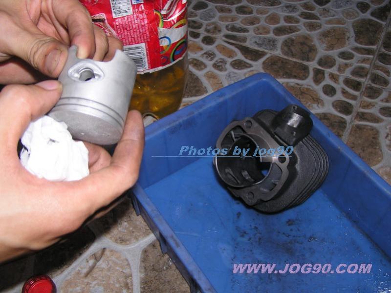

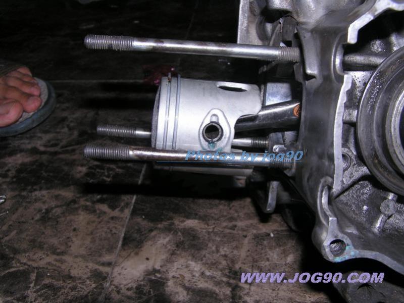

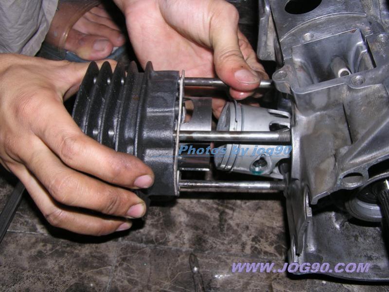

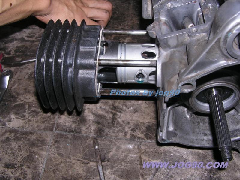

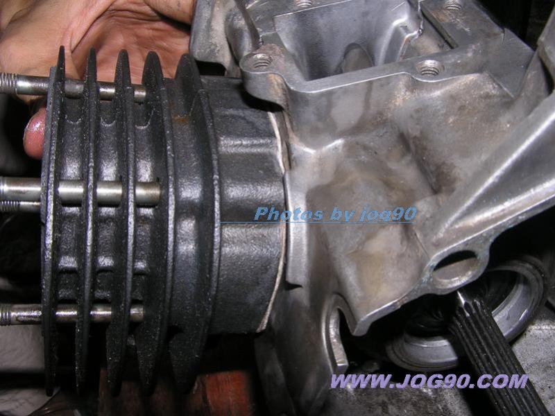

 楼主| 发表于 2008-10-5 01:44:28 | 显示全部楼层
