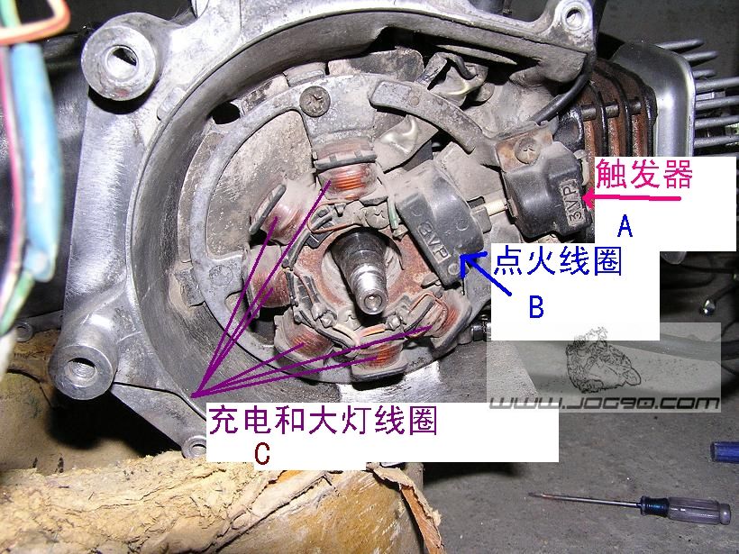

先了解一下什么是线圈

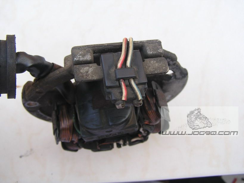

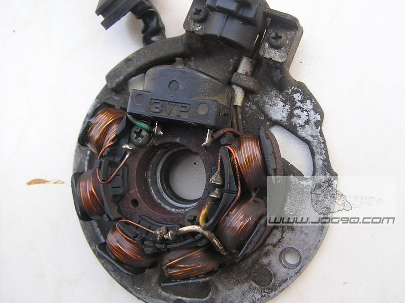

图中的3VP线圈就是JOG3或4代的线圈,性能不错,比2JA 3GF和4DM转数要高。
JOG3-4代线圈一般有这几条线:
白红--------触发线             H
黑红--------点火线圈          I
绿白--------点火线圈地线     J
黑色--------主地线             K
黄红--------大灯               L
白色--------充电               M
车架大线有这几条线:
黑色 --------主地线          N
黑白---------熄火线          O
橙色 --------高压包         P
高压包两条线
一条橙色                       Q
一条黑色                       R

 楼主| 发表于 2009-8-28 20:30:57 | 显示全部楼层
再看看最高性能的ZR线圈
线圈是一样的3VP,但触发器已改了双线的4JP.
JOGZR 5代线圈一般有这几条线:
白红--------触发线 正           G
白蓝 --------触发线 地线           H
黑红--------点火线圈          I
绿白--------点火线圈地线     J
黄红--------大灯               L
白色--------充电               M
车架大线有这几条线:
黑色 --------主地线          N
黑白---------熄火线          O
橙色 --------高压包         P
高压包两条线
一条橙色                       Q
一条黑色                       R
[此贴子已经被作者于2009-8-28 20:42:22编辑过]
