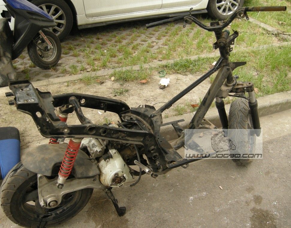

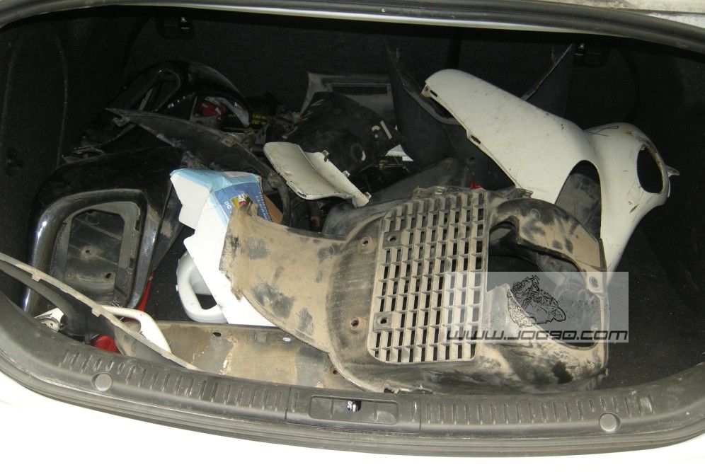

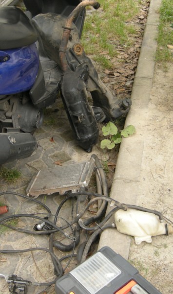

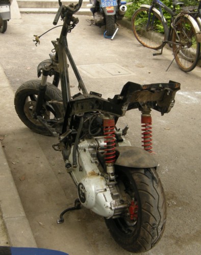

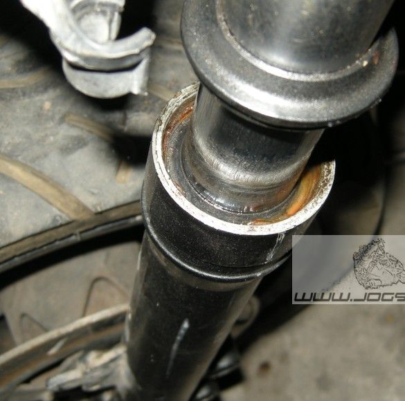

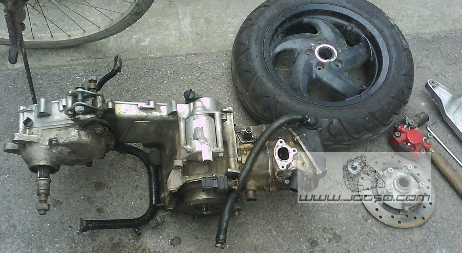

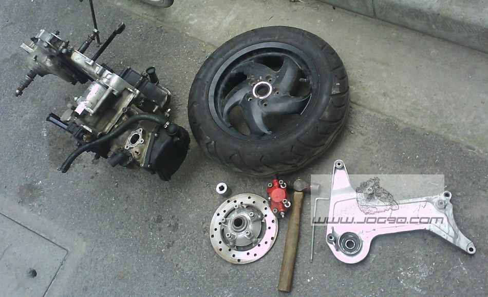

最近的最新改装。收了一台gilera runner 180 4t的尸体。打算改装翻新一下玩。 车况如图。可以说是一塌糊涂。发动机还窜水。外壳也是惨不忍睹。所以只能说是慢慢来吧。 整个改装过程我会不定时更新。 首先是拆拆拆。板子拆下来送到外面去修补做漆。减震漏油的也要更换。 发动机也抬下来,需要大改造。。。。。 92c3a13d712d497cce5586cb3320c151.jpg

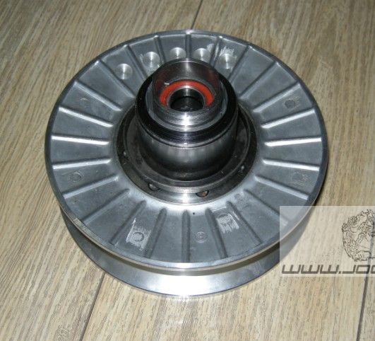

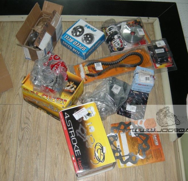

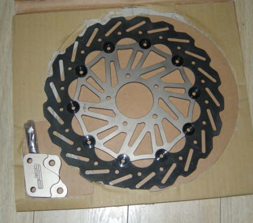

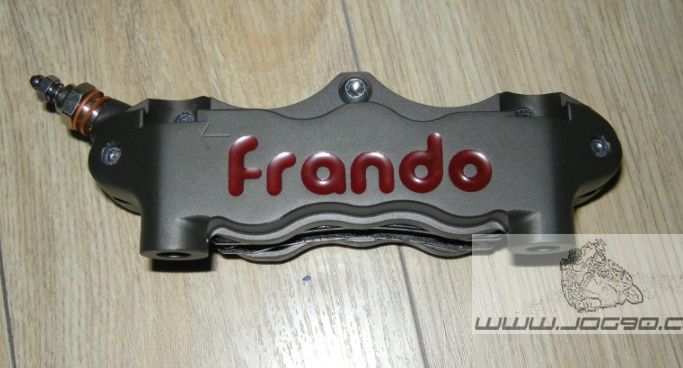

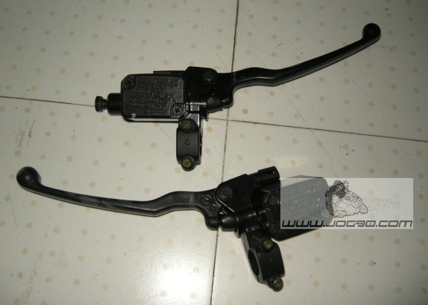

车子基本配置如下 发动机动力: malossi 4v 缸头、malossi 75.5mm 300cc中缸、手工打磨气道、比亚乔 300cc 凸轮轴(化油器版本)、比亚乔 300 cc曲轴(改装版本)、京滨cvk 36化油器、自制化油器接口、malossi点火器、电工iu27火花塞、比亚乔300cc排气前段、尾段订制。 发动机传动:malossi 前盘套装,malossi皮带,malossi可调离合器、polini碗公,比亚乔300cc全铝合金开闭盘。 行驶制动部件:brembo上泵一对, stage6 前280mm浮动刹车盘、frando对6卡钳、 galfer 后220mm浪花盘、malossi金属烧结刹车皮、前后进口刹车钢喉、bitubo后减震、14寸轮毂一对。 67721200a9eb4230b087a5eeea95d5d9.jpg
