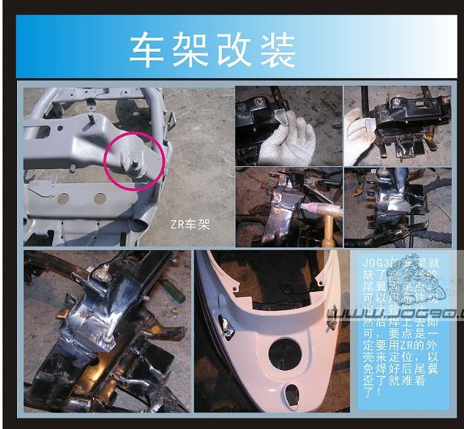

麻烦富哥给我发下ZR大架和3-4带大架.教我怎么改螺丝位置,   谢谢富哥了

化油器也顶爆了.吊架问题,换个ZR吊架吧.化油器可以氩弧铝焊焊回再用.
