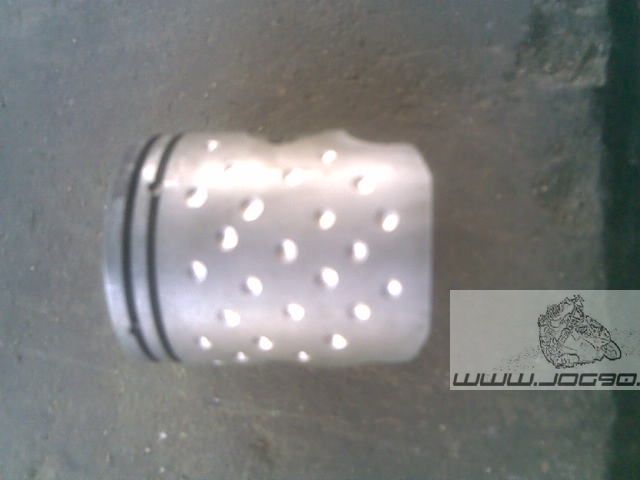

我是对活塞进行加工,在活塞前后两面有规则地钻直径1-2毫米,深1毫米左右的小坑。这样做目地是让机油沉积在小坑中,充分润滑活塞于缸的接触面。钻之前要先在活塞上定好点,要钻得更加均匀对称,坑的直径跟深度都要一致,活塞两面都做到对称。这样才不会打乱活塞的动平衡。已经上车实验了。请大师看看有没有效。图片稍后上传,手机传不了。 0000.jpg

我朋友以前有部賽車亦曾這樣做..

用笔画鸡蛋是没办法每个都画出同样的,如果你用电脑测量搞还说得过去、
还不如用车床刨丝槽

活塞强度会破坏的。。

不如用好一点的机油更实际啦。

呵呵,但是并非每个人都用得起好机油的。所以试试咯。

不如说钢壁拉网纹,塞环开油槽

活塞强度有所减低,不过相信转孔后,,小孔藏有一定机油,相信可以减低拉缸

不切实际
