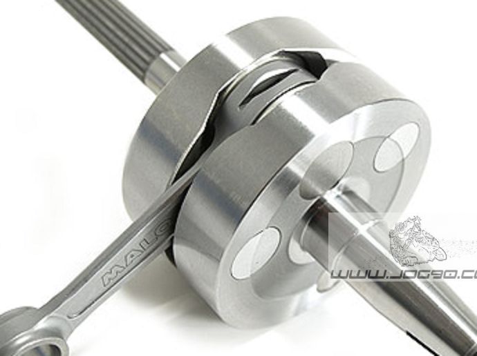

连杆附近都要减轻的不用多说,但钻孔或切削后,曲轴箱的内部空间空气会变大,油门反应会变慢!

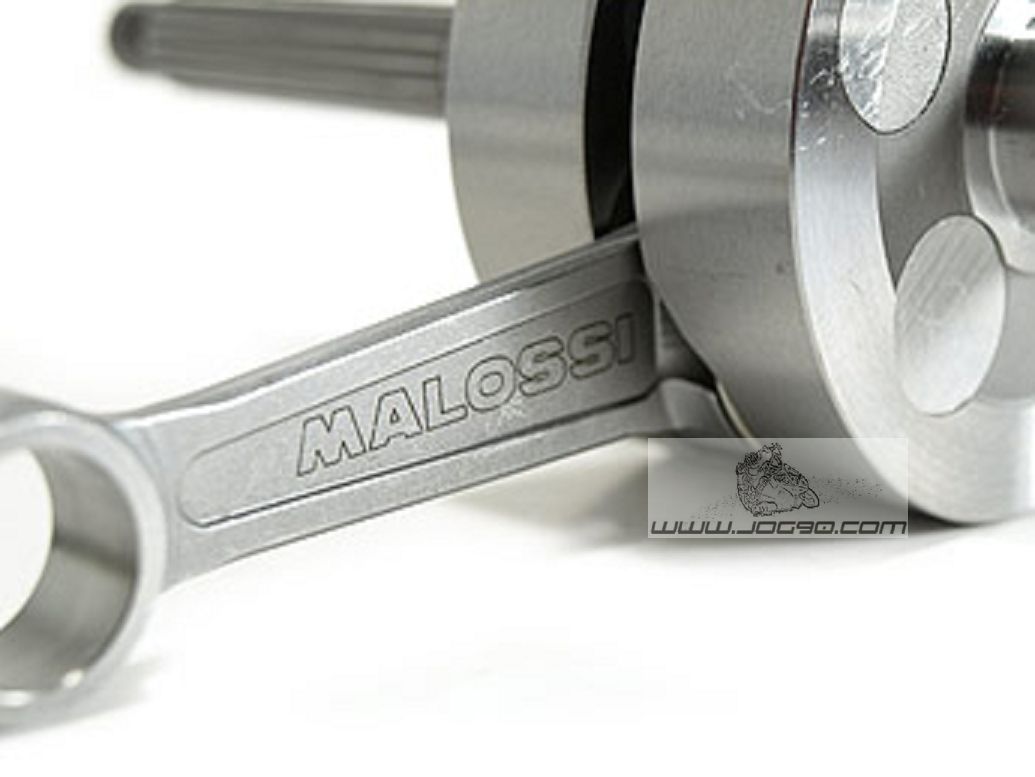

以最贵的这支malossi MHR team为例,五千多元一支
仍然是薄连杆设计,以增大曲轴饼厚度以增大重量来提高尾段,同时薄连杆意味着曲轴饼之间的间隔会变窄,内部空间空气会变小(同级的极限),混合气以最大的压力进人气缸,直接提高进气效率,再看看配重点

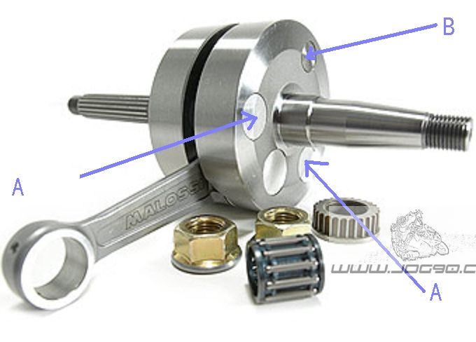

A 点是较轻的铝质金属堵塞物
B点是较重的金属堵塞物
难怪尾段会那么快!

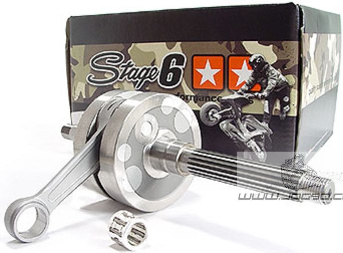

 楼主| 发表于 2009-8-18 01:46:00 | 显示全部楼层

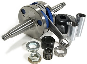

STAGE6 ,2XXX
仍是厚饼薄连杆,连杆附近有四处减轻和填塞
减得更轻,较注重头中段的反应!
发表于 2009-8-18 01:46:29 | 显示全部楼层
大师,第一张途中两个螺母,一个滚针,另外的那个齿轮是干什么的啊

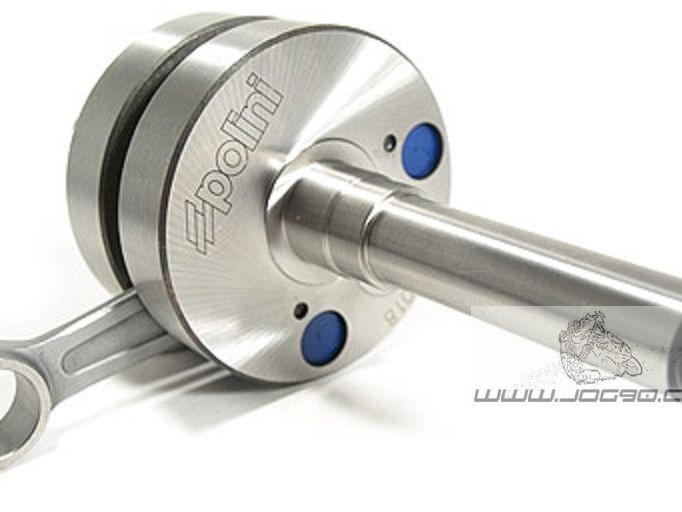

POLINI EVO2, 2XXX
也是厚饼薄连杆
经典的以较轻的电木代替铝质金属作增充物,以增加曲轴箱负压有异曲同工之妙!
跟上面的全金属制曲轴相比档次略显寒酸,但POLINI扭力大依然是最大的优点。

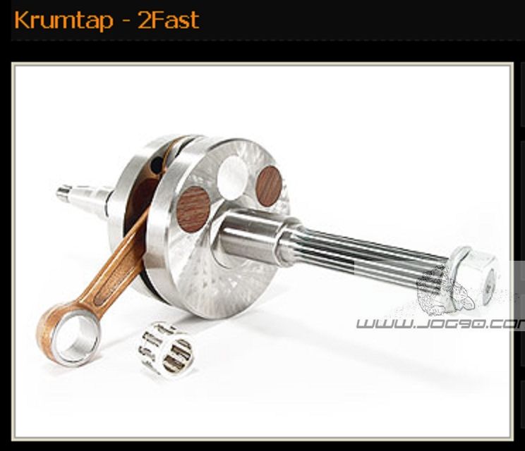

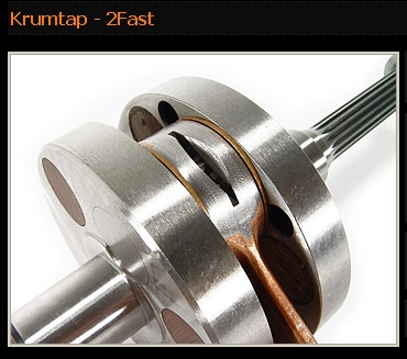

 楼主| 发表于 2009-8-18 02:05:03 | 显示全部楼层

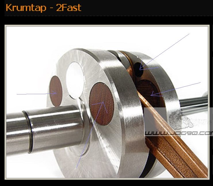

2F4R   44MM行程     4XXX
也是电木增充物,可惜不是polini的全覆盖设计,连杆大头位置空间露出来,负压稍低
但2f4r那套缸紧要,而且是80cc,动力绝对没问题。
[此贴子已经被作者于2009-8-18 2:06:13编辑过]

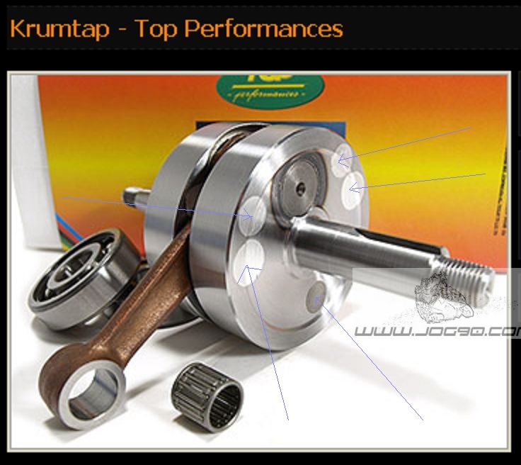

TOP     4XXX
这支用来改RS50的,超重,不同于绵羊的
设计同样也有异曲同工之妙!
