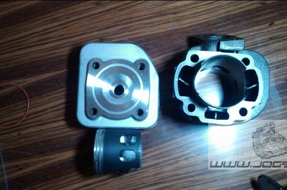

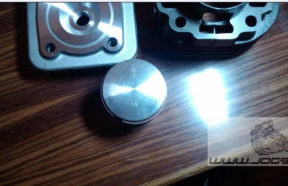

这个是TNT的47.6的7气孔的缸。可以用吗?活塞的箭头朝向是怎样?请大师指教啊

活塞箭头是朝排气口的,应该可用。。。

正确
这缸不错,所谓一分钱一分货,总比ncy利森诠的47缸要好

恩,装上去的话压缩比调到多少最好,我要耐用点,请给我点数据
发表于 2009-8-15 00:07:28 | 显示全部楼层
如果原装曲轴,就装回原装的垫可以了,汽油用93以上的。

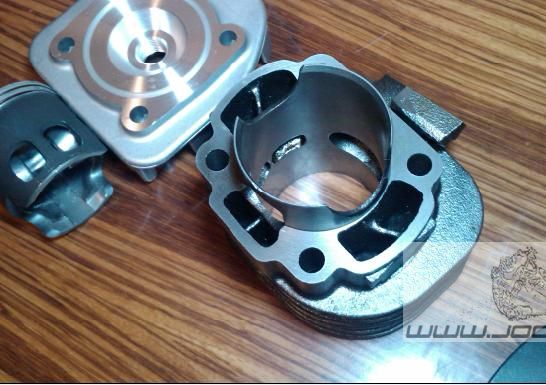

用10气口还好

7口的不好吗?
发表于 2009-8-18 00:18:18 | 显示全部楼层
七气道头中段比较好力
