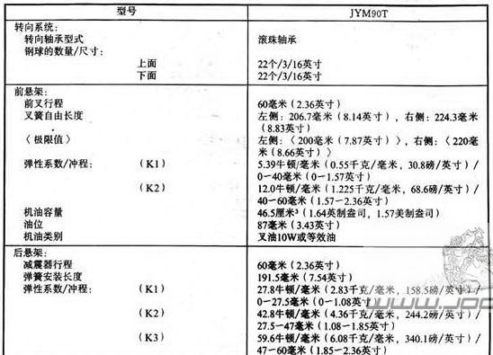

发表于 2009-8-8 03:15:10 | 显示全部楼层
RPGS的26MM减震 油量只会比这个多 你尝试多加3-5ml
