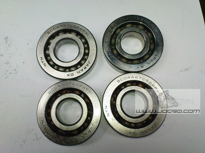

发表于 2009-8-4 13:26:50 | 显示全部楼层 |阅读模式
自己看图,真假很容易分
以后就不用打电话问真假!

发表于 2009-8-4 22:59:21 | 显示全部楼层
上面图中4个NTN,字浅有雪油的假!字深无油的真。

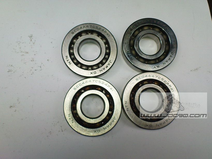

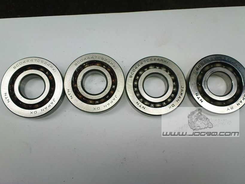

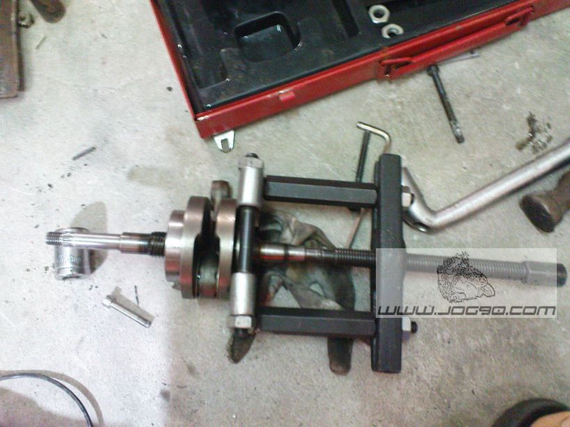

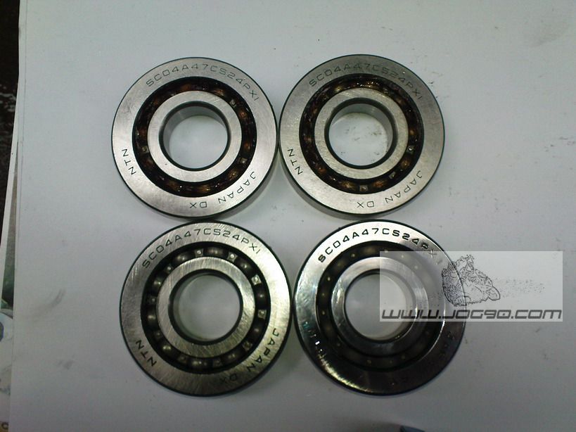

发表于 2009-8-6 23:18:11 | 显示全部楼层
那个图的左两个啊?
图1未知
图2右边两个坚野
图3 下边两个坚野
图4、5上面的坚野

发表于 2009-8-17 03:23:04 | 显示全部楼层
图2左边两个真品。
图3,上边两个
图4。5下边两个。
