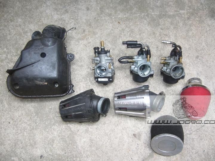

请教大师 JOG90的原装排气 扁管 有没有什么方法可以改造一下 我想装在CPI100的机器上面 好像CPI100和4VP机器很像 顺便再问一下 CPI100的机器要是装大师的4段可调POSH点火器 线圈是否要换成JOG50的 我的CPI100是全新机器 化油器大师推荐一个好一点的行街用的化油器 油耗不要太高5个以内 性能要好 TK的化油器我用的很怕 有时候化油器内部看起来非常好但油耗就很高 网上卖的全新的DELLORTO如何 大师自制的空滤卖不卖啊```这个看着实在是流口水啊 我想把这台机器在不动缸的情况下 发挥到极限 传动部分应该如何来改进呢?

DELLORTO好,但要买phbg21!街道用的极品。
你先看一下你的机器是什么线圈先,我的点火器现在已经有很多种线圈可代用了,但各有不同的,包括:2ja  3VP  4JP  4DM  3GF  。
空滤有卖的
发表于 2009-8-4 13:42:09 | 显示全部楼层

发表于 2009-8-4 13:53:34 | 显示全部楼层
富哥,我的空滤不爽,你的怎么卖

 楼主| 发表于 2009-8-4 23:27:33 | 显示全部楼层
富哥 , phbg21化油器 (这个发动机我只需要比较猛的头中段就可以了 尾速100+ 这样调校的话需不需要更换进气阀和簧片?如果要的话也推荐) ,空滤, 有没有价格适中的的BWS100用的减震 , 一起短信pm我价格, 机器还没到家 所以还不知道点火线圈
