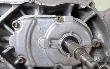

 楼主| 发表于 2009-7-24 15:46:04 | 显示全部楼层
MP的开闭盘能不能配合JOG90原装的甩块与碗公一起用,还是需要MP后离合总成装车?
需要改动什么地方才能用,是在尾轴上改动还是离合孔里面做文章?
MP的后离合大概是多少钱一套?
发表于 2009-7-24 15:51:53 | 显示全部楼层
以下是引用cavaliy在2009-7-24 15:46:04的发言:
MP的后离合大概是多少钱一套?
MP的开闭盘可以配合JOG90原装的甩块与碗公一起用
要改的地方是打磨一下尾齿盖凸出的部份,就可直接安装
MP的后离合有几款,JOG90用可选黄色皮的那款,接合力相当好,离合价钱200,开闭盘总成是300元.

发表于 2009-7-25 20:44:50 | 显示全部楼层
打磨那里?
